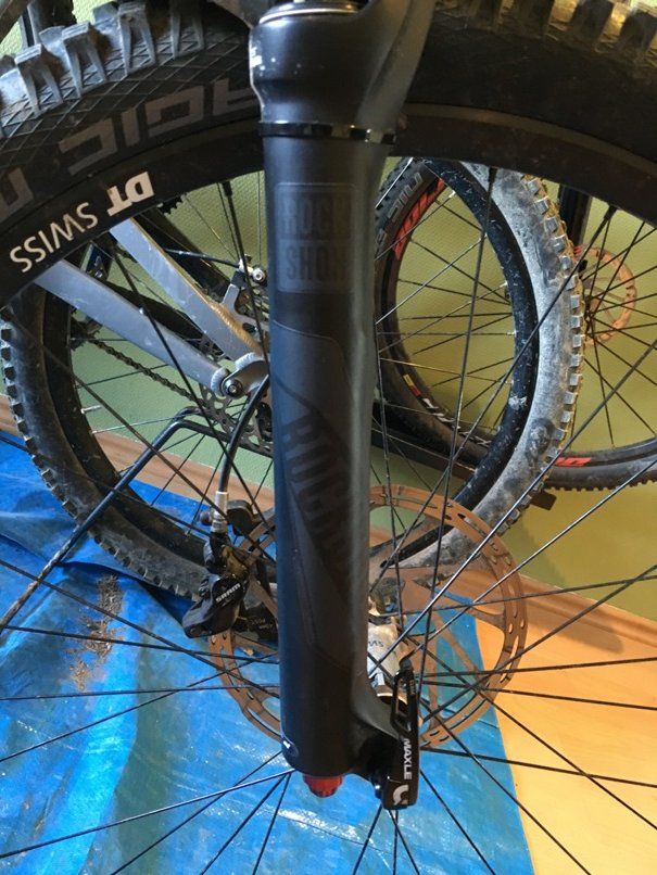

Kleines optisches Upgrade!

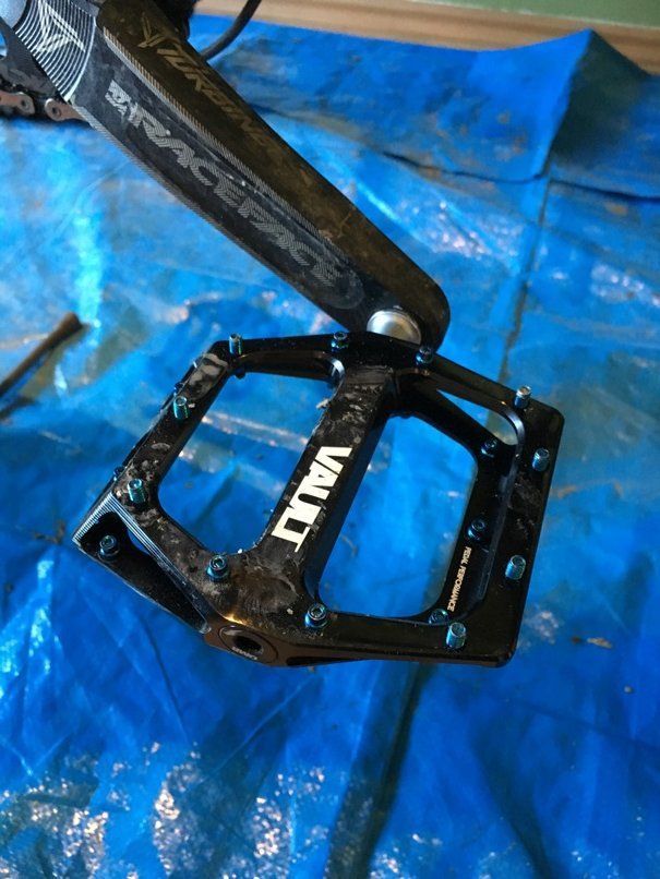

Und noch ein funktionelles Upgrade! Die Saint Pedale waren nur noch am knarzen und die Standfläche war mir auch zu klein bei einer Schuhgröße von 46. Die DMR Vault sind deutlich besser! ;)

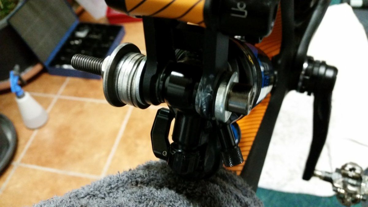

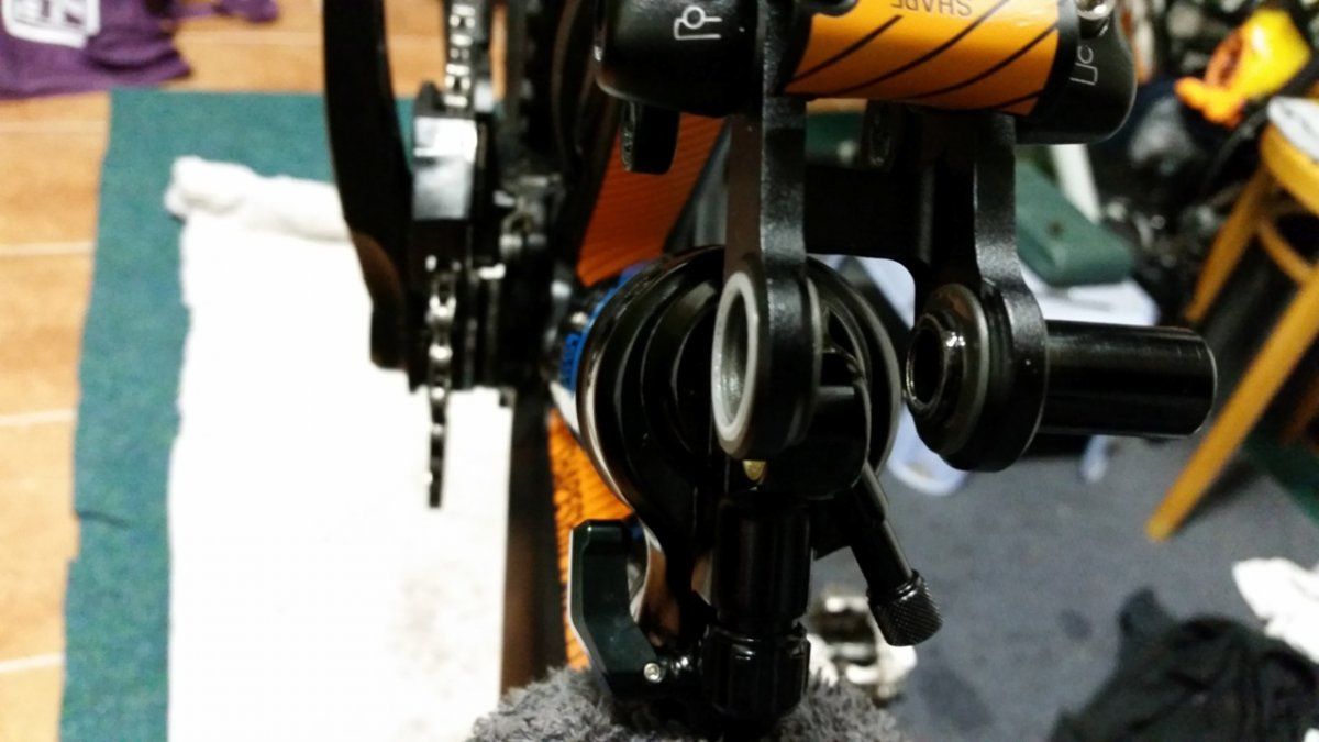

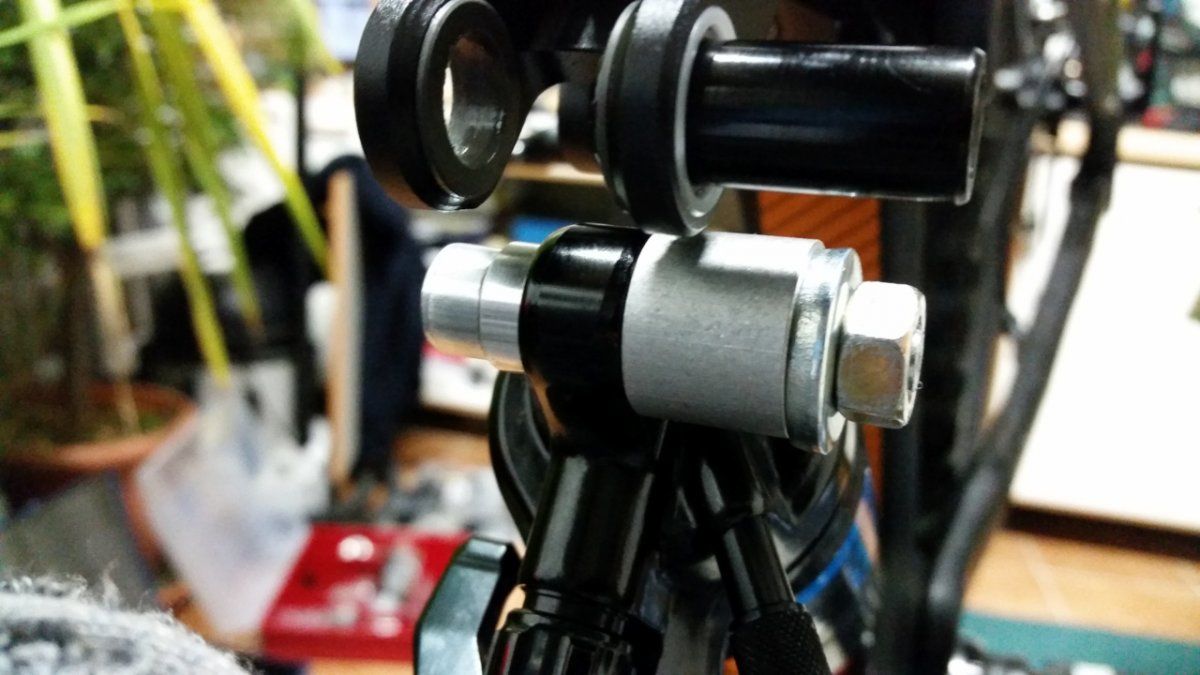

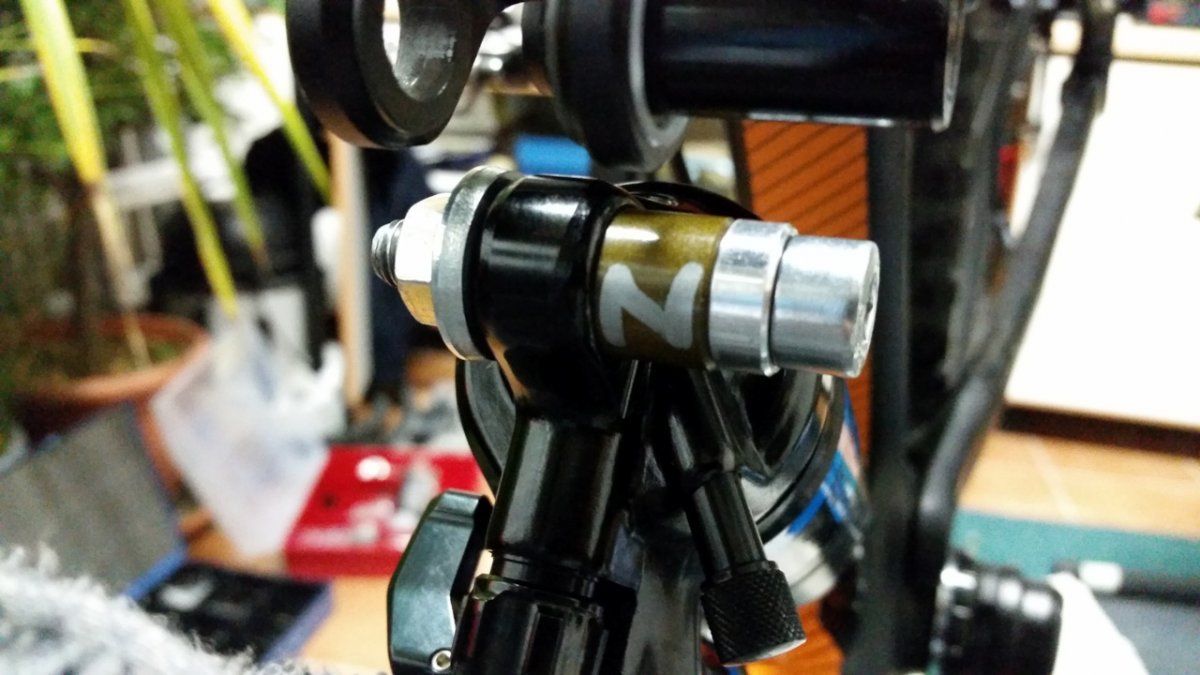

Nachtrag:
ich hatte oben und unten die normalen Gleitlager verbaut. Danach hatte ich ein leichtes Spiel im oberen Lager bemerkt, was mir nicht gefallen hat. Ich habe dann bei Fa. Huber 2 weitere Gleitlager 48 und Z bestellt die einen etwas engeren Innendurchmesser haben. Z passt ohne Lagerspiel! Du musst also 1 Gleitlager Z (für Oben) und ein Normales (eventuell auch Buchsen) für unten bestellen!
Das Huber Auspresswerkzeug kannst du auch zum auspressen des Bolzen der Hebelmechanik benutzen. Du musst nur mit Unterlegscheiben arbeiten. Ich hatte im November das Cayon-Werkzeug bestellt und bis jetzt noch keine Bestätigung!???!
Wenn die so weitermachen, dann haben sie bald einen Super Service, da es nur noch wenige Käufer gibt!
