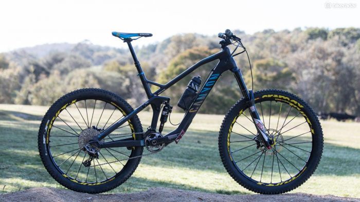

Fabien Barel and his Canyon Strive CF Team
http://www.bikeradar.com/mtb/gear/a...nduro-world-team-pro-bike-fabien-barel-45946/

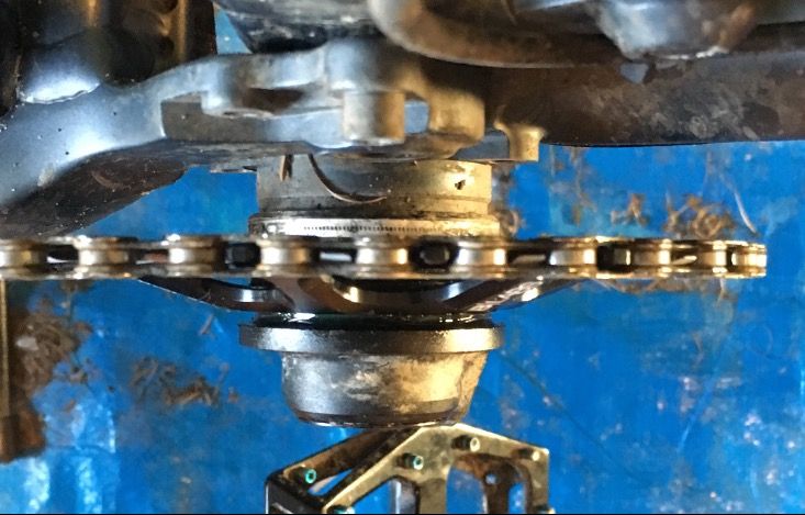

...schon bei der Montage auf da zwischen Kettenblatt und Kettenstrebe nicht mehr viel Platz ist da das Kettenblatt deutlich näher Richtung Rahmen kommt. Das war auch der Grund weshalb ich mich für das Bionicon und gegen das Absolut Black Oval entschieden habe ( 47 vs. 49,9).

Das kann ich dir erst heute Abend sagen. Da es Lieferverzug bei Bionicon gab musste ich 2 Wochen auf das KB warten. Gestern kam es an und wurde direkt montiert. Da ich heute frei haben wollte ich nachher ins Siebengebirge oder ins bergische Umland. ;-)
Der Schräglauf der Kette wird sicherlich besser sein. Das fiel mir schon bei der Montage auf da zwischen Kettenblatt und Kettenstrebe nicht mehr viel Platz ist da das Kettenblatt deutlich näher Richtung Rahmen kommt. Das war auch der Grund weshalb ich mich für das Bionicon und gegen das Absolut Black Oval entschieden habe ( 47 vs. 49,9).
Wenn jemand das B-Lab zu weit links sein sollte und das Absolute Black zu weit rechts, das One Up liegt irgendwo dazwischen. Offiziell Original 51, AB 49.9, One Up 49, BLab 47. Das One Up ist aber weiter als 0.9 weiter innen als AB. Bei Gelegenheit mach ich mal ein Bild.
