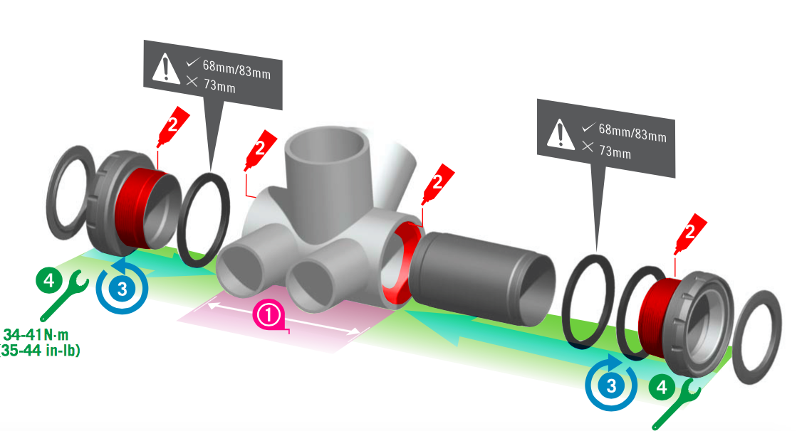

Den spacer,ich denke das ist das Plastik teil habe ich auf der Nichtantriebseite
