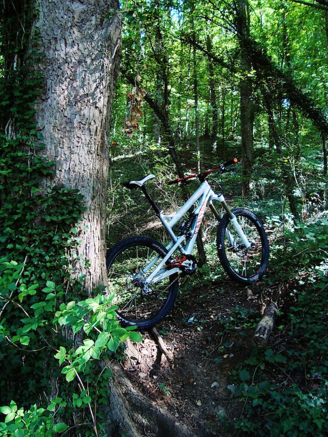

Sehr schön!Torque aus die niederlande:
Canyon torque 2009 M
Lyrik DH 170mm
Formula the one
15,2 kg
Wäre aber hier besser aufgehoben
