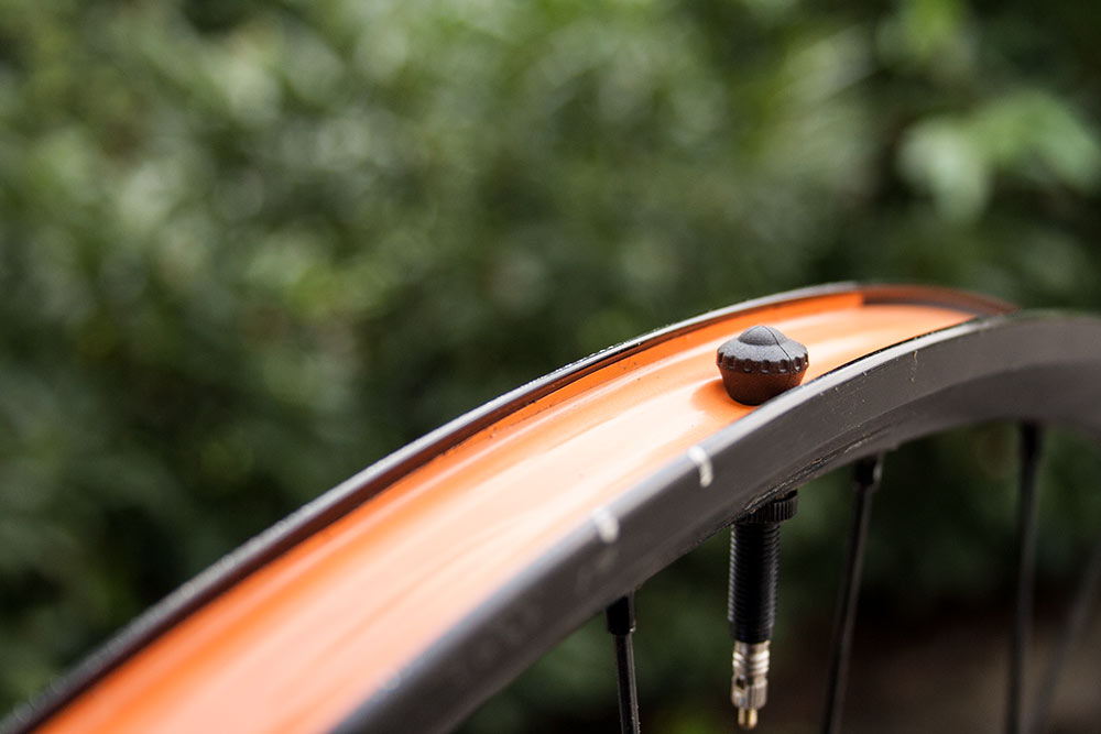

Ich werde mir mal bei Gelegenheit solche Ventile mit bestellen. Vielleicht kann man sich den Sauger mit einer Entlüftungsspritze nachbauen... davon habe ich welche da. Die haben auch ein Ventil zum absperren.
So, habe mir die Ventile bestellt und montiert. Ich habe mir nur die Ventile ohne Spritze gekauft. Ich sehe keine Alternative zum Öffnen des Reifens. Man muss den ganzen Rotz da rausholen.
Motivation für die Ventile: meine Frau ist zum Damen-Nachmittag zur Enning Alm rauf. Bei der Abfahrt hinten Platten gefahren, Milch hat nicht gedichtet. Schlauch einziehen scheiterte, da das Tubeless-Ventil so etwas von verklebt war (bei mir im Keller gelang es nur mit zwei Zangen, das Ventil rauszubekommen).
Wife was not amused (na wenigstens ist es am Ende des Trails passiert, sie konnte dann noch auf der Felge den Forstweg zur Straße runter rollen) ....
Also die Ventile bestellt. Muss sagen, echt clever. Das Problem verklebter Ventile sollte damit der Vergangenheit angehören.

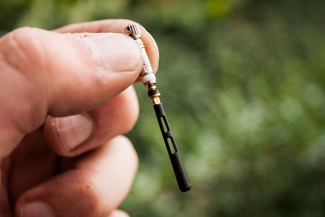

Der tiefere Sinn liegt bei diesen Ventilen, das man mit einer Spritze immer mal den Füllstand der Milch ohne nennenswerten Luftverlust im Reifen prüfen und wenn nötig auffüllen oder ersetzen kann.
Einfach mal so nebenbei ohne Kompressor und Montageaufwand.
Ich habe mir auch Ventile, Notubesmilch und was schwarzes mit Schlitz :D bestellt... müsste morgen ankommen :)
Ich sehe den Sinn eher darin, dass von innen keine Milch in das Ventil eintreten kann. Der Schlitz öfnnet sich ja nur, wenn man Luft reinpumpt. Das mit dem Füllstand funktioniert zu mindest bei Conti Sealant nicht. Da ist bei mir zum Teil nur eine sehr dicke Pampe drin. Habe 10 Reifen im Betrieb und bin immer wieder verwundert, was man da so alles sieht.
Ist es nicht so, das der Schlitz offen ist sobald das Ventil eingeschraubt ist.
Wenn es nicht so ist, wie ich denke, könnte man sonst nie den Luftdruck mit einem Manometer messen da die Luft nur in eine Richtung strömt.
Danke für deinen Einwurf, eigentlich wollte ich ja ins Bett gehen, aber so bin ich doch noch mal in den Keller und habe die Manometer Probe gemacht. Dabei bin ich am Weißbierkasten vorbei gekommen. Na, was soll ich sagen, lecker, Frau liegt schon schlafend im Bett ....
Das schwarze Verlängerungsteil am Ventilkern öffnet den Schlitz, wenn der Kern reingedrückt wird. Von daher kann mit dem Manometer gemessen werden. Prinzipiell wäre es jetzt interessant zu verstehen, wann Milch von innen rauskommt und wann nicht. Was bewirkt diese schwarze Verlängerung?
Prost :D
...danke, aber du hättest sonst die ganze Nacht nicht schlafen können ohne Klarheit. :D
Also kann man Luft ablassen wenn man den Ventilstift drückt, demzufolge kommt nur in dem Moment Milch an's Ventil...also nur noch Rest Milch die unten an der Klappe hängen könnte. :)
