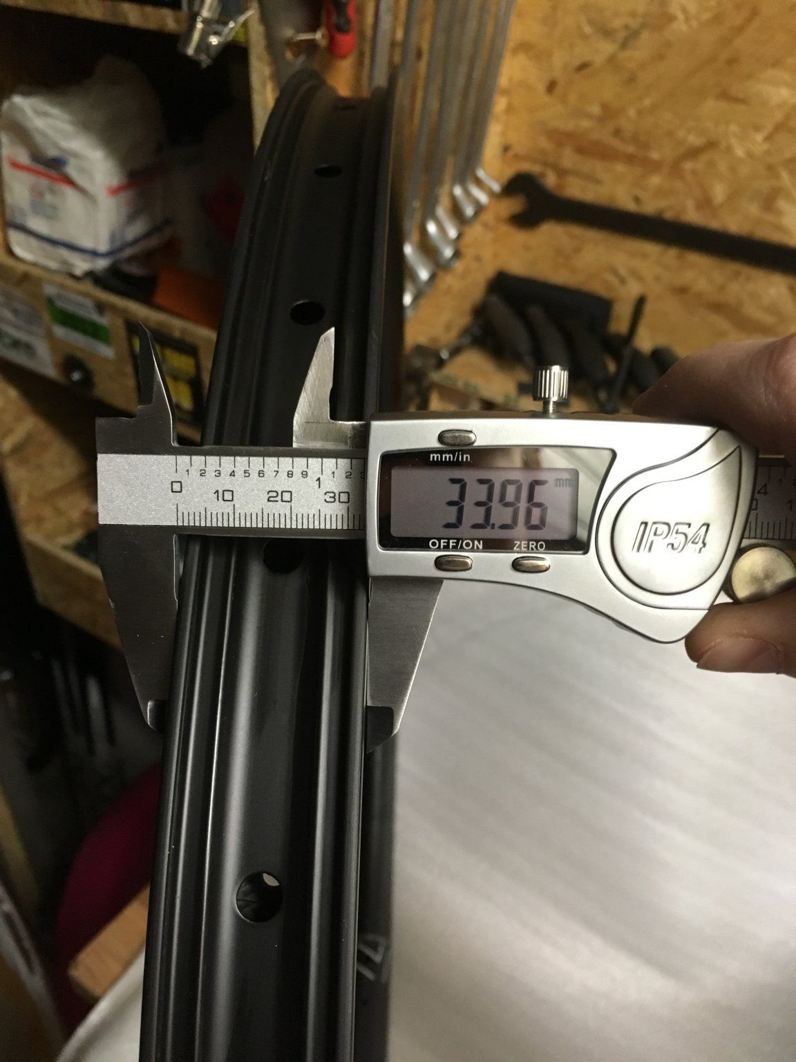

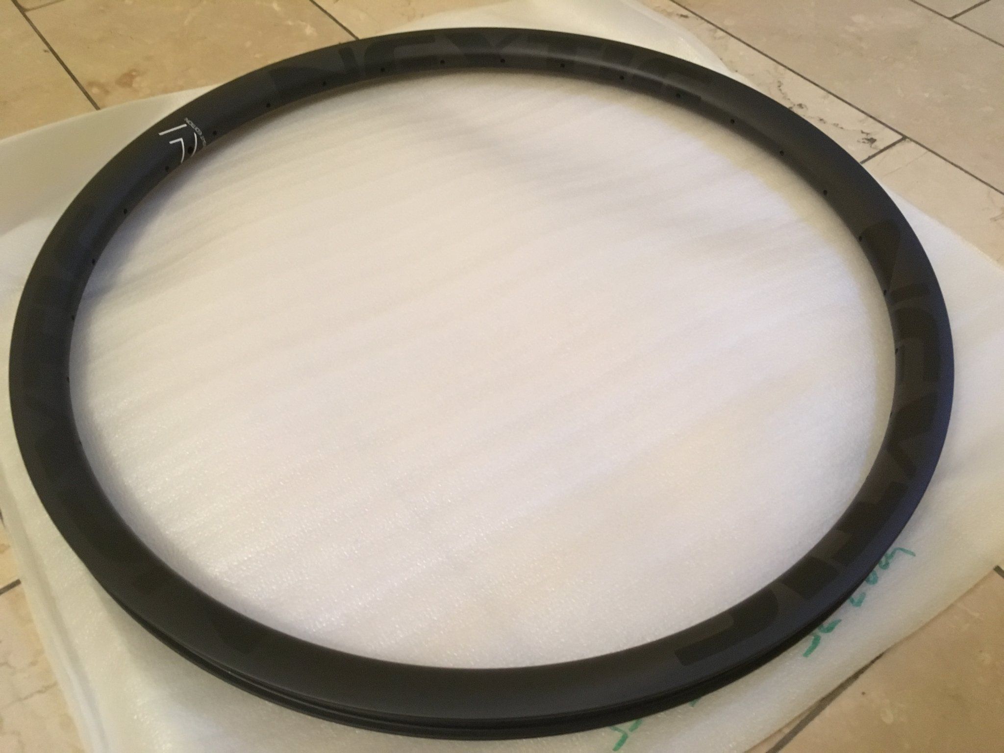

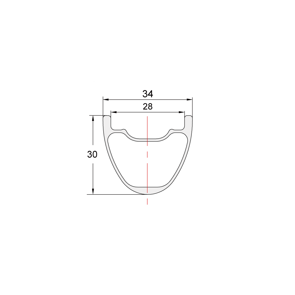

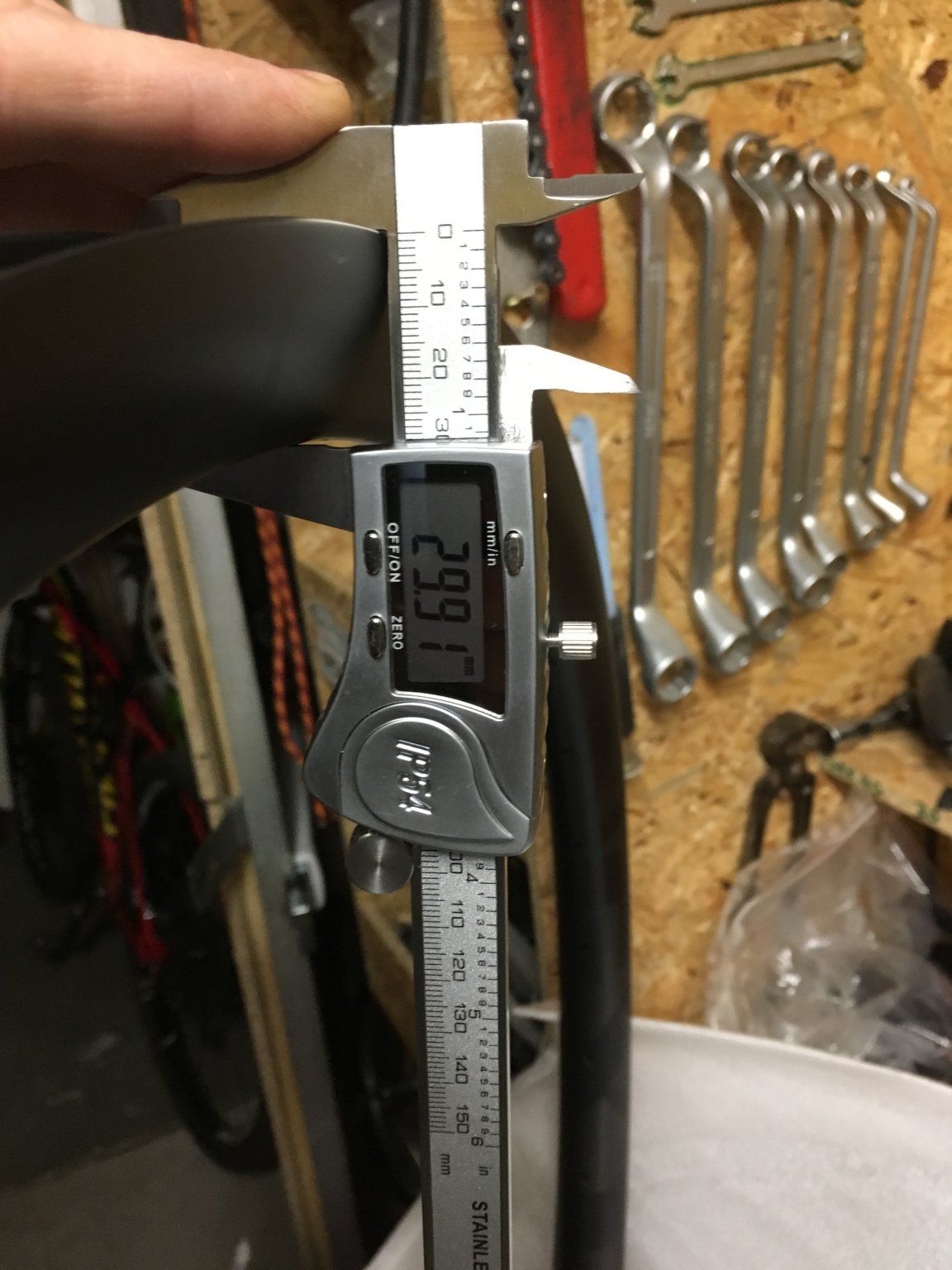

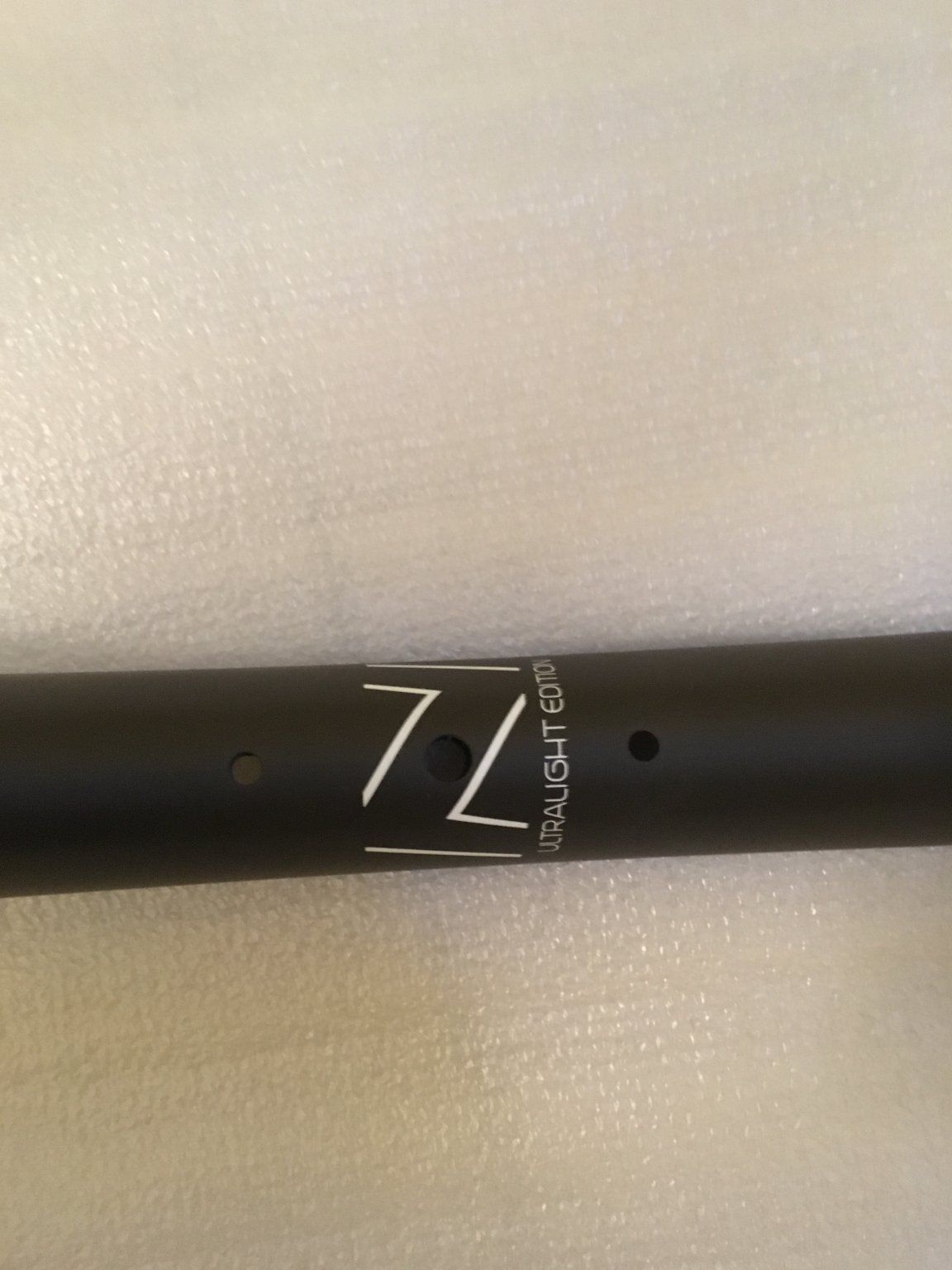

Letzte Woche hatte ich meine Nextie Ultralight Carbon Felgen bekommen.
Um genau zu sein NXT29UL34.
Sie sollen die ENVE XC Felgen in meinen Cannondale F-Si ersetzten. Problem ist hier der AI Hinterbau, so das man auf dem Markt mit fast nur noch asymmetrischen Felgen kaum noch was brauchbares findest.
Also war ich ganz glücklich, das Nextie nochmal „normale“ breite Felgen aufgelegt hat.
Ich wiege 85kg und werden sie im CC/Singelttrail einsetzten.
Die Bestellung war per E-Mail total easy, sehr guter Kontakt und Kommunikation und die Lieferung mit EMS bei 3 Wochen (1 Woche Produktion/1 Woche von China und 1 Woche beim Zoll) echt schnell.
Ich habe 28 Loch fürs VR und 32 Loch für‘s Hinterrad geordert.
Das finish finde ich besser als bei meinen ENVE‘s, sehr gleichmäßig. Meine ENVE‘s haben eher sehr viele weiße Harz Verfärbungen.
Angeben waren sie mit 350g und sie wiegen 356g und 358g.

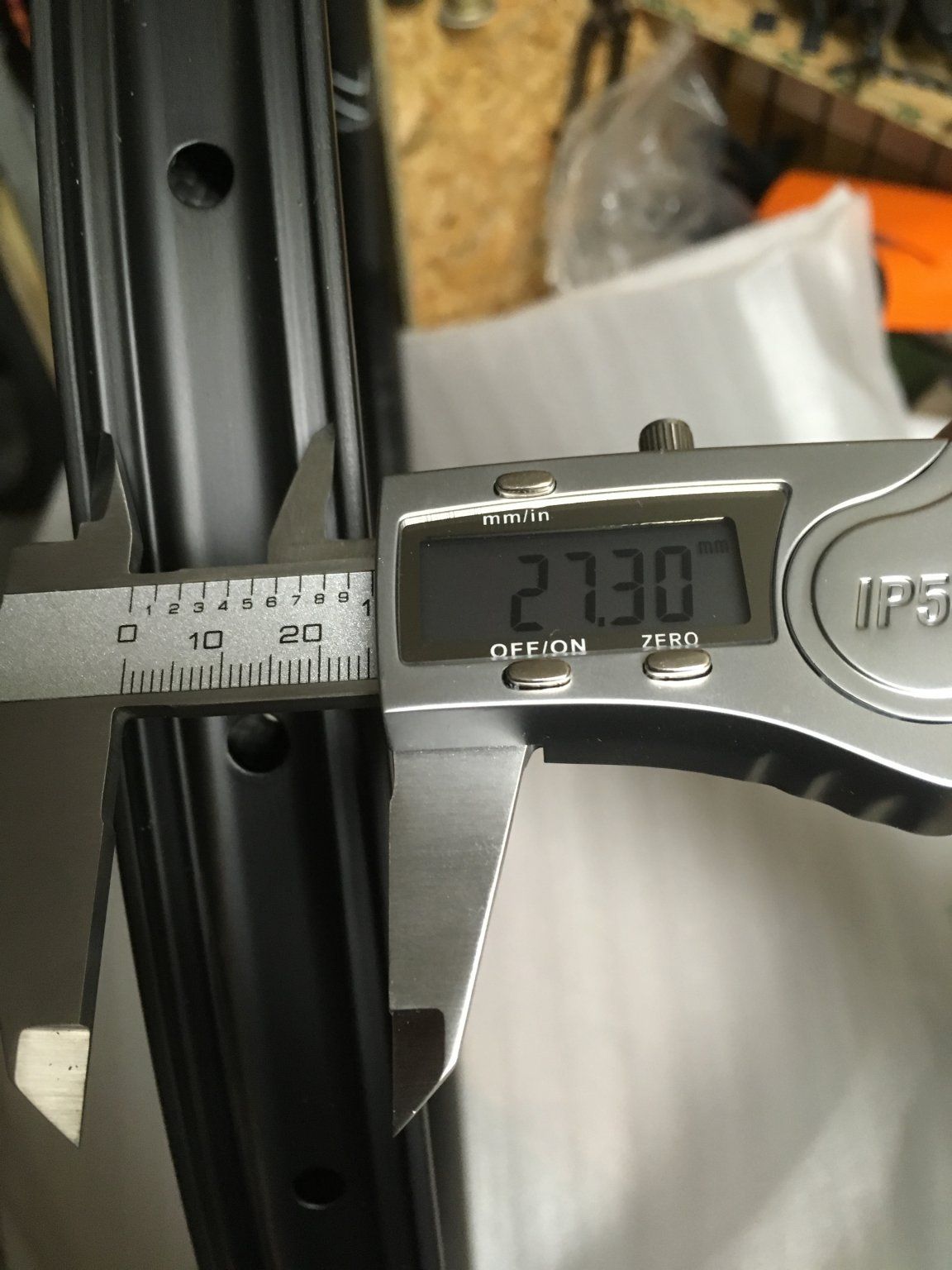

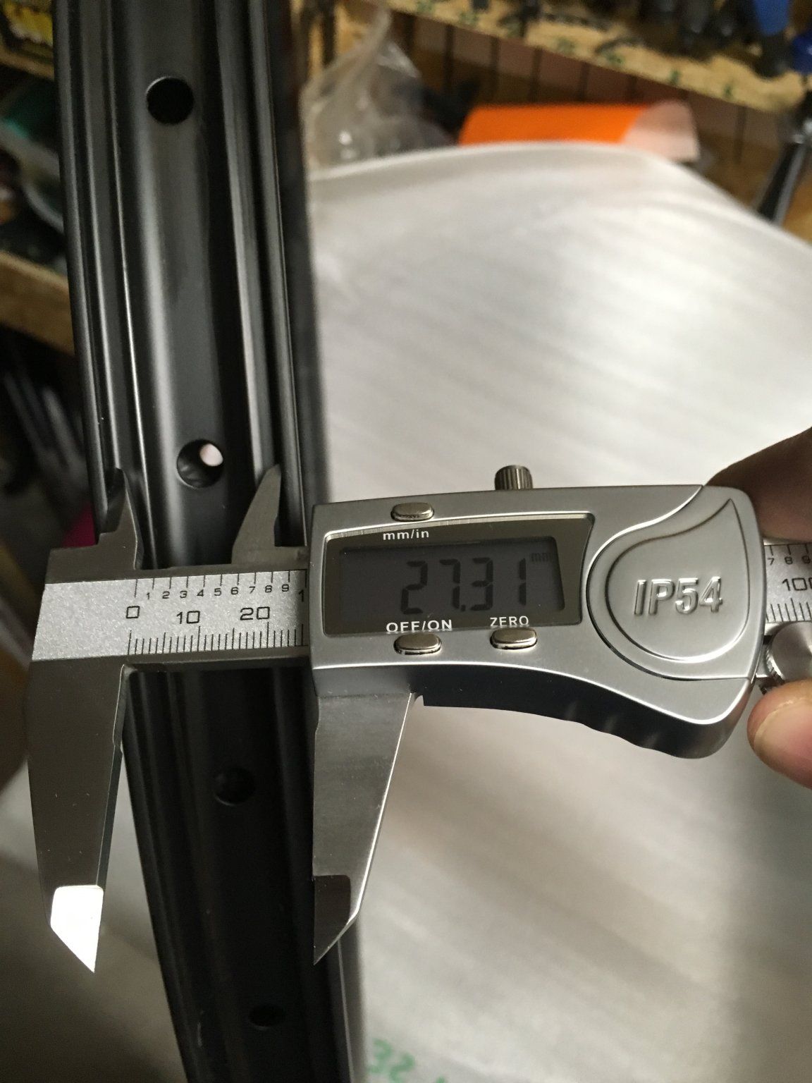

Die Inneweite ist auch etwas geringer, aber wie ich finde vertretbar.
Soll 28mm ist 27,3mm.

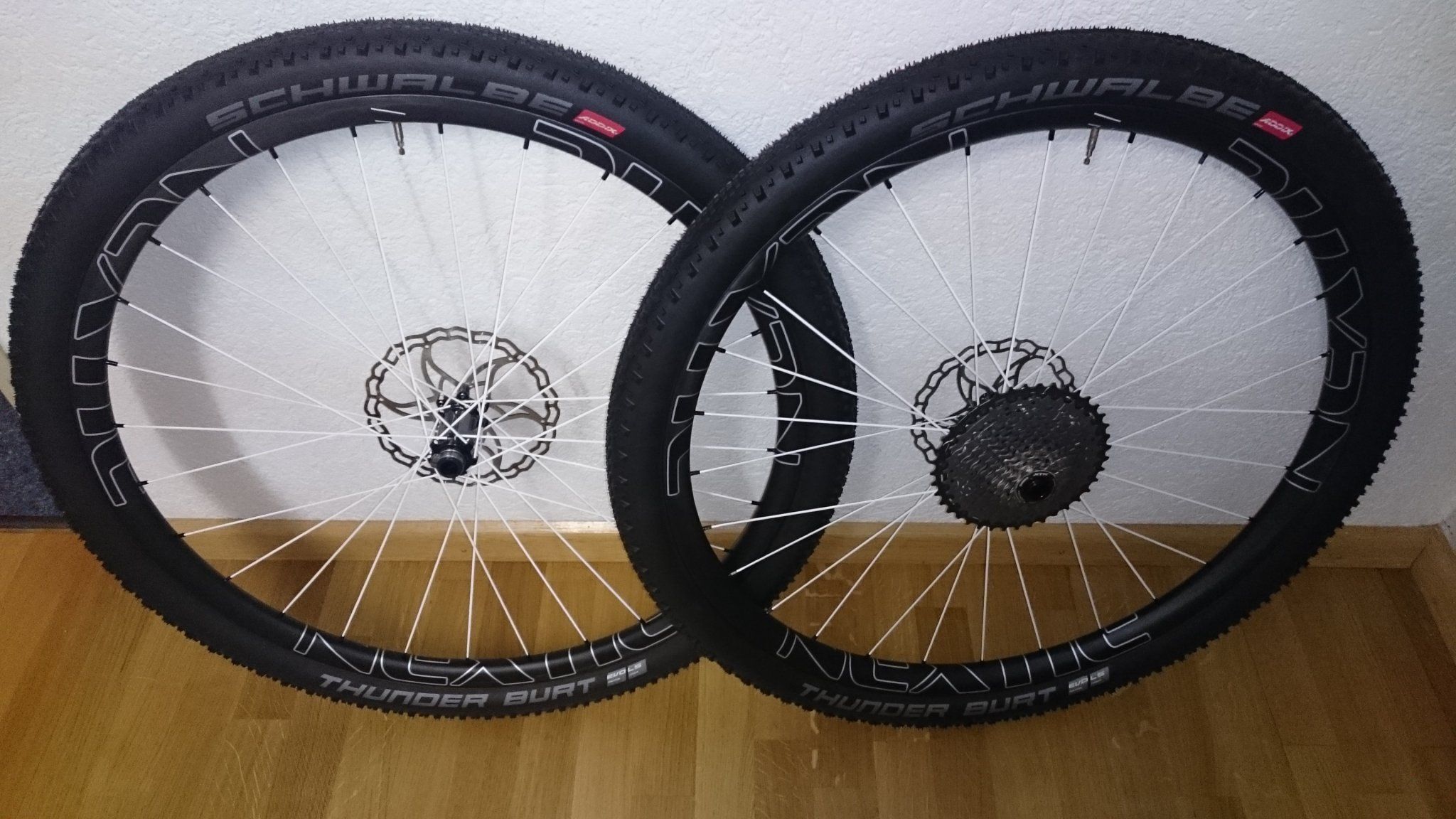

Hallo
Ein Aspekt, der bisher nicht genug gewürdigt wurde, ist der gute Service bei den China Firmen. Ich hab nur gute Erfahrungen mit LightBicycle gemacht. Chat für Fragen, schnelle Antworten per Email. Viele Optionen zur Wahl (matt, glänzend, UD.....), dazu Sonderwünsche (Wasserablaufloch, schräge/versetzte Nippellöcher) und in meinem Fall auch ohne Löcher im Felgenbett für perfektes Tubeless ohne Klebeband. Wo bei einem "Europa"-Vertrieb hat man diese Möglichkeiten?
Das lässt sich leicht erklären. Während Enve die Felgen so aus der Form holt und nicht nacharbeitet, sind die gezeigten Felgen nochmal mit Filler und lack nachbehandelt.
Deswegen sehen Enves auch gern mal etwas "raw" aus, weil sie eben raw sind und nicht nochmal Lack drüber kommt, um die ganzen optichen Fehlstellen zu überdecken.

Hallo

Diese Optionen hast du doch auch nur, weil du als Endkunde über einen Agenten (LB oder nextie sind selbst keine Hersteller) beim Hersteller kaufst. Eine so große Tiefe an Optionen ist halt mit einem Vertriebsmodell nicht realisierbar, weil du dann wie Murphy es will, immer die falschen Farben und Formen im Lager hast.

@boxy da ist vielleicht mein Aufbau für dich Interessant.
Ich habe einen Satz DT SWISS XRC 1250 Spline 29" und wollte einen zweiten LRS um verschiedene Reifen griffbereit zu haben.
Ich hab mich dann für einen Eigenaufbau entschieden, welcher auch optisch mit den XRC Laufrädern harmonieren soll, wenn z.b. je ein Laufrad am Bike ist.
Ich wohne zwar in der Schweiz, aber in € umgerechnet habe ich ca 870€ bezahlt. Muss dazu jedoch sagen, dass ich bei Nextie sehr günstig weg kam wegen der Geburtstagsaktion und weil mir der Versand zurück bezahlt wurde (Lieferung hatte etwas länger gedauert, etwas mehr als 1Monat).
Naben: Newmen Straightpull 15x100, 12x142
Speiche: Sapim CX-Ray Straightpull (selber weiss Pulverbeschichten lassen)
Nippel: Sapim Polyax Alu schwarz
Nippelunterlegscheibe: Sapim HM konisch Polyax Edelstahl
Felge: Nextie NXT29AS30 (30mm Aussenweite, 25mm Innenweite, Höhe 25mm, asymetrisches Felgenprofil)
Das Ergebnis sieht dann so aus:
Oben Unten
