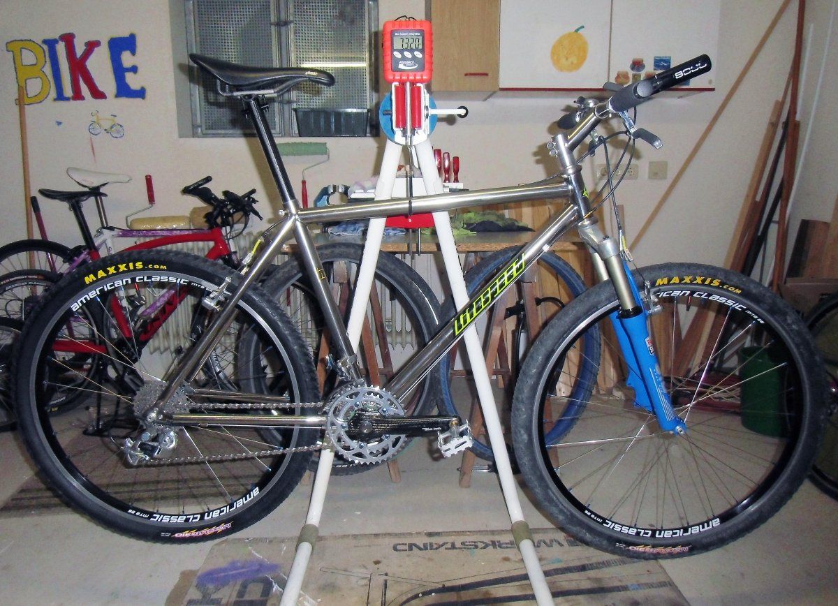

Über die Feiertage hatte ich wieder Zeit an meinem 92er Litespeed etwas weiter zu Schrauben/Verschandeln: :D
Teileliste:
Rahmen: Litespeed Titan, ca. 1500g, 1992 (habe ich nie gewogen)
Gabel: RS SID Race 2000, ca. 1205g, 1999 (leicht getuned)
Vorbau: IBS Titan 1 1/8 - 25,4 - 85mm lang, 96g mit Schrauben, 1999
Sattelstütze: Mcfk Carbon 27,2 - 290 lang, 98g, 2013
Sattel: Fi'zi:k Aliante Carbon, 180g, 2002
Sattelstützenklemme: Tune Aluschraube M6x40 mit Hutmutter, 6g, 1993
Steuersatz: Ritchey WCS, Nadellager unten und oben, ca. 95g mit Kappe und Kleinteilen, 1999
Kurbeln: Storck Powerarms Carbon, ca. 305g, 1998
Pedalen: Steinbach - Titan, 182g, 2012
Tretlager: Tune Titan, 104mm, ca. 140g, 1998
Kettenblätter: Specialites TA 42/32Z (Compact) 70/43g 2013 / Tune 20Z (Titan), 18g, 1996
Kette: Keil Double Hollow 8fach, gekürzt 250g, 2011
Laufrad vorne: XX-Lightbikes, 542g, 2010 (Nabe XX-Lightbikes, 45g!)
Laufrad hinten: XX-Lightbikes, 689g, 2010 (Nabe Tune, ca. 180g)
Kassette: XTR CS-M950, 11-30Z, 206g, 1997
Felgenband: je 2 Lagen Tesa, 2+2g, 2010 (das alte, gelbliche!)
Zeitfahrspanner: Heylight Alu, 22g, 1995
Schaltwerk: XTR RD-M900, 194g, 1994 (mit Tune Aluschrauben-Kit)
Umwerfer: XTR FD-M900, 114g, 1994 (leicht getuned)
Schalthebel: Microshift Daumis, 8fach, 108g, 2013 (leicht getuned)
Schaltzüge: Powercordz 2013, mit Gore Linern, Gore-Fieberglas- und Fasi-Aluhüllen, 1998 und 2012
Bremsen: RPM Speedbreakers, ca. 75g+75g, 1995 (ohne Beläge, Querzug, Kabelhänger)
Bremszüge: Edelstahlzug mit Fasi-Aluhüllen, zum Teil Gore-Liner, 1998 und 2012
Bremsbeläge: Delta - Magnesium, 44g (4Stück), 1996
Bremsgriffe: RPM Smooth Operators, 100g, 1995
Lenker: AX Lightness Poseidon, 580mmx25,4mm, 83g, 2010
Hörchen: Soul Kozak, 45g, 2010
Griffe: Extralite HyperGrips 130mm, 7g, 2013
Schäuche: Eclipse, 52g+54g, 2011
Mantel hinten: Maxx Lite 310, 26x1,95 , 308g, 2005
Mantel vorne: Maxx Lite 310, 26x1,95 , 310g, 2005
Glocke: Nuvo NH-B777AP, 15g, 2011
"leicht getuned" heißt meist Aluschrauben eingesetzt.
Alle Schrauben sind Aluschrauben von Tune (ca. 1992), die diversen Kleinteile habe ich nicht gewogen.
Alle mit "ca." angegebenen Gewichte, sind ungefähre Gewichte. Ich habe sie nicht notiert und musste sie aus dem Gedächtnis ziehen.
Es grüßt alle Leichtbauer der Armin! :winken:
Teileliste:
Sattel: Fi'zi:k Aliante Carbon, 180g, 2001
Hallo Armin,
dein Litespeed ist imho das Topbike von deiner Sammlung!:daumen:
Schade, das du die CQP Titan für das Univega "geopfert" hast;)
Die CQP würde perfekt an das Litespeed passen.
Hallo Christoph!
Die polierte CQP-Titan war ja auch lange an dem Rad angebaut. Irgendwann hat der Spyderstern das Eiern angefangen, dass habe ich nicht mehr in den Griff bekommen. Dazu kam, dass die dafür benötigte 133er Tretlagerwelle jeden Gewichtsvorteil aufgefressen hat. Dann halt Storck/Tune.
Durch den Umbau für das Schlumpf-Getriebe, entfiel der eiernde Spyder, und ich konnte die Kurbeln wieder einer Verwendung zuführen.
