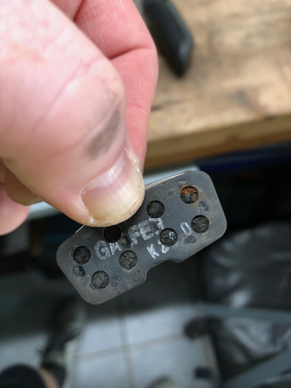

Bei meiner Code RSC am Enduro habe ich jetzt am WE von Centerline/ Sinter auf Galfer Wave (1.8)/ Galfer Schwarz umgebaut. Nach dem Einbremsen der Beläge schon spürbar mehr Bremskraft. Nach dem die Scheibe nun auch ein weitestgehend vollflächiges Tragbild hat (nach >2000TM am WE), ist die Bremsleistung schon deutlich stärker als mit der orig. SRAM Kombi aus Sinter & Centerline. Vorallem die zunahme der initiale Bremsleistung ist spürbar.
Letzteres liegt aber auch zum Teil am Mobilisieren der Kolben was beim Wechsel durchgeführt wurde, weil 👇
Offen muss man auch sein, dass die Code Probleme mit der Belangnachstellung hat und dadurch häufig mehr Leerweg und schwammigeren Druckpunkt hat, als sie eigentlich haben sollte.
Noch zur Galfer Wave Scheibe, weil das hier schon Thema war:
Out of the Box war die 1.8 schon gut verzogen. Musste erst noch auf 1/3 Umfang gerichtet werden (perfekt hab ich es nicht hinbekommt).
Weiter scheint der Durchmesser einen Tick schmäler als die Centerline zu sein. Bei der Centerline waren die (Sinter)Beläge perfekt auf der vorgesehenen Reibfläche positioniert. Bei der Wave sind die (schwarzen) Galfer Beläge minimal zu weit aussen.
Da wäre es jetzt nötig 1 bis 2/10 mm den Postmount Halter abzunehmen.
Ansonsten machte die Scheibe auf den ersten km/Tm einen guten Eindruck.
Werde daher aller Centerline Scheiben gegen andere Scheiben tauschen und vorne bei Galfer Schwarz bleiben bzw. auch mal Grün oder TS Power testen. Hinten bekommen die SRAM Sinter Beläge mit anderen Scheiben noch mal eine zweite Chance.
