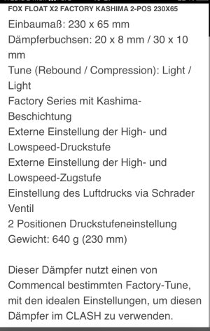

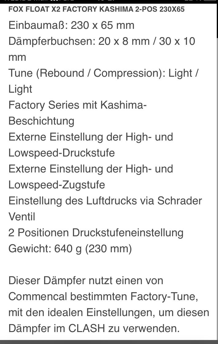

Dämpfertune ist light/light
Ich fahr den super deluxe coil mit 350lbs bei 65 kg fahrergewicht und der dämpfer nutzt viel federweg. durchgeschlagen ist er noch nicht aber der gummi stopper ist immer am anschlag am ende von der Abfahrt.

Gern Geschehen hab nochmal auf der seite von Commencal nachgeschaut und ja ist der selbe tune
Gruß, Patrick

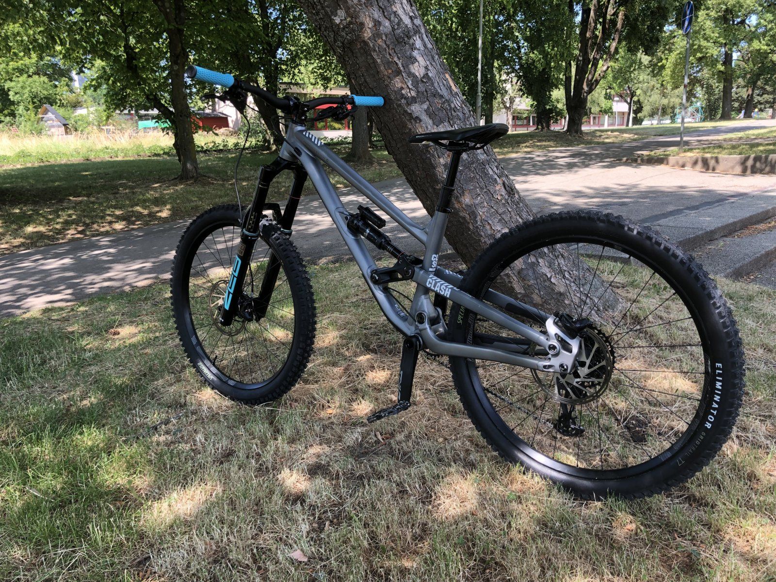

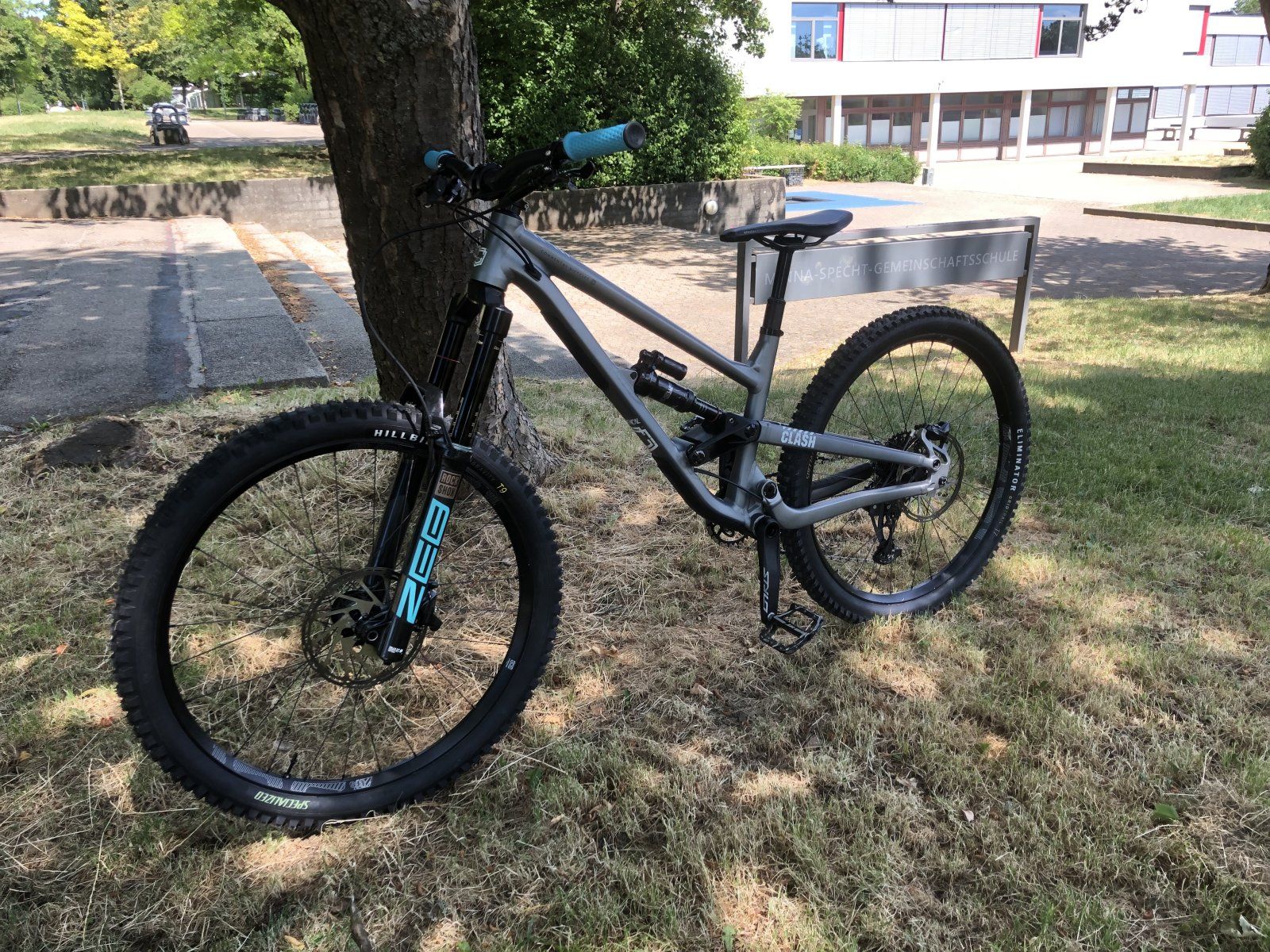

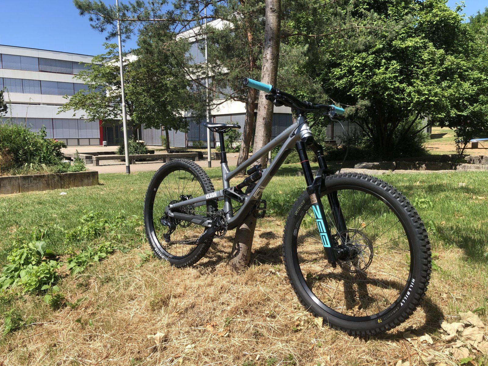

Bin gespannt auf das fertige bike
So, schnell zusammen gebaut, damit ich am Donnerstag damit nach Sölden kann
Die Feinheiten, wie passende(er) Decals, Vorbauhöhe etc. kommen dann noch nach und nach.
Wichtig ist erst mal, dass ich nen passendes Setup finde.
Alles in allem war (zumindest beim ersten Probe rollen auf der Straße) die Rahmengrösse in S perfekt.
Mit knapp Ü16kg mein erstes Bike Ü16; zumindest ohne Motor; und somit ein Kilo leichter, als mein Levo SL.
Wenn es mir so gut gefällt, dass ich es dauerhaft behalten möchte, werde ich wohl noch mal abspecken.
LRS minus 400gr. wären noch drin, Carbon Kurbeln (sofern man preiswerte findet) hätten noch Potenzial und natürlich die GX Kassette. Lenker evtl. auch noch.
Alles in allem könnt man noch ein bissl was an Gewicht sparen.
Ob das für ein Freerider/ParkBike Sinn macht?! Mal schauen.
Vielleicht macht es ja so viel Spaß, dass ich es auf den heimischen Schw. Alb-Trails fahren möchte.
Aber alles in allem bin ich mal ganz zufrieden.
PL dürfte passen. Ist mein erstes „Low“Budget Projekt, bzw. habe das erste mal nicht auf das Gewicht geschaut. 16,2Kg mit Pedale für Rahmengröße S ist jetzt kein Rekord, aber auch kein Weltuntergang.
