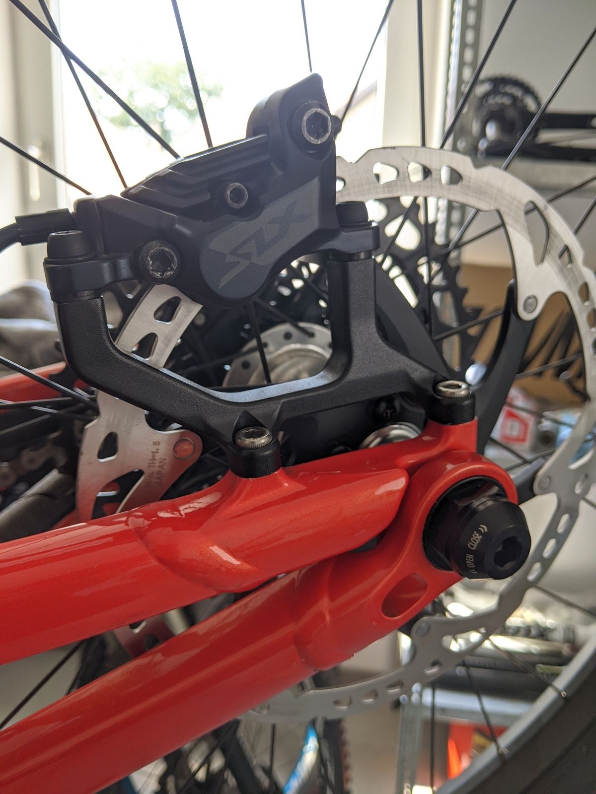

mal ne Frage in die Runde, hat einer von euch shimano Bremsen verbaut? was brauch ich für einen Adapter um hinten die 203mm shimano Scheiben zu fahren?
Habe heute die 4kolben xt 8020 vom Stereo drangebaut. Züge verlegen ging eigentlich recht easy, hab nen alten Bowdenzug durchgefädelt und drüber die neue Leitung gezogen, musste nichtmal den Dämpfer ausbauen dafür.
Bis jetzt ist hinten noch die 200er sram Scheibe drin aber wenn schon denn schon, werd nur aus den ganzen Adaptern nicht schlau.
Beläge sind direkt h03c Metall geworden da es nächste Woche in Park geht, erste testbremsungen waren sehr gut.

mal ne Frage in die Runde, hat einer von euch shimano Bremsen verbaut? was brauch ich für einen Adapter um hinten die 203mm shimano Scheiben zu fahren?...
Bis jetzt ist hinten noch die 200er sram Scheibe drin aber wenn schon denn schon, werd nur aus den ganzen Adaptern nicht schlau...
Hab auch auf Shimano gewechselt. Die Bremsadapter beim Clash sind wohl Commencal spezifisch, scheint mir zumindest so, oder? Ersatz oder Wechsel auf 180mm gibts im Store, z.B. vom Clash Kids.
Ich habs jetz mal mit nem 2.5mm Spacer (1mm war zu wenig) unterm Bremssattel montiert. Müsst sich eigentlich ausgeh...
Habe Hope V4 Tech 3 mit 203mm Hope Scheiben dran, und habe da den Commencal spezifischen Adapter ohne Zusätze verwendet, der beim Rahmen mitgeliefert wurde. Tut ohne Probleme.
