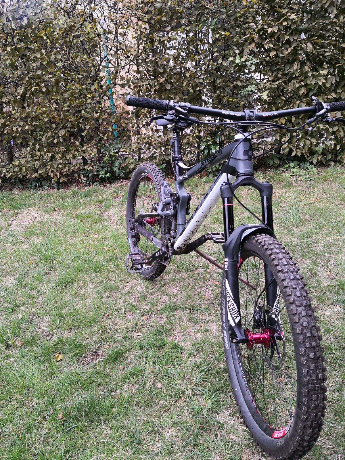

Moin moin leute, ich bräuchte mal eure hilfe. Ich fahre seit einigen Jahren ein 2011er Cube stereo 140 an dem mittlerweile mehr oder weniger nur noch Rahmen und Kurbel original sind. Wurde vorletzes Jahr auf Pike umgebaut mit 150mm, da der Rahmen aber kein tapered steuerrohr hat wurde dafür eine neue aussenliegende lagerschale eingepresst. In Verbindung mit der längeren ebl der Pike zur alten Rev kommt das bike gut 1-2 Grad flacher. Fährt sich bergab genial aber bergauf ist es ein Graus. Flacher lw ergibt ja auch flacher sw und der war schon vor dem Umbau flach. Sitze jetzt bei ausgefahrener stütze ziemlich auf dem hinterrad bzw sehr weit hinten. Das bike ist zudem ne größe m, also 18zoll. Ich liege da genau zwischen den Größen, 175cm, 82cm SL. Nun habe ich zwar einen Haufen Geld in die gute gesteckt aber jetzt hab ich mich ehrlich in das 2020er clash origin verkuckt. Die Farbe und alles drum herum sieht Sowas von genial aus... Jetzt ist halt die Frage ob des bike denn was für mich wäre von der Geo her.
Laut der comm HP die Geo bzw Werte oberrohr sind jetzt nicht zu weit weg von meinem, ich mag die nicht zu gestreckte Haltung aber das Cube könnte dennoch etwas länger sein, fahre mit 65mm Vorbau. Den mit einbezogen könnte beim clash auch eine L passen.
Wichtig für mich ist die Performance im uphill, ich bin konditionsmäßig nicht der Hit. Aber es sollte schon besser Rollen bergauf als das Cube.
Das meta 4.2 war auch immer in der Wahl aber 29er kommen mir nicht in die tüte bei meiner Größe, das sieht ja aus wie der affe auf nem Schleifstein.
Würde sogar mit dem Gedanken spielen die Gabel auf 170mm zu drosseln um bessere uphil Performance zu bekommen.
Sonst wären halt noch ein spectral (service Wüste?) oder ein aktuelles stereo 140 oder 150 zur Wahl stehen.
Variostütze würde vom alten bike übernommen, zwar aussenliegend aber mit gefällt die lev dx.
Fahrprofil bei mir sind fast nur hometrails und paarmal bikepark bzw trail park. Wenns wirklich so gut geht bergauf dann würde sogar das Cube ad acta gelegt werden.
Ich hoffe auf eure Beratung.

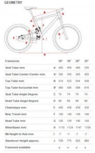

Ein Stereo hatte ich auch mal und ich fand dass es überhaupt nicht gut bergauf fuhr. Zudem hat das Stereo das Problem dass man schon bei moderatem Sattelauszug weit über dem Hinterrad sitzt. Und bei dir ist der Sattel sehr weit draussen.
Bei modernen Bikes sitzt man viel mehr im Bike, der Sitzwinkel ist viel steiler; durch lange Oberrohre braucht man nur kurze Vorbauten. Gestreckt sitzt man auf dem Clash nicht, eher sehr aufrecht.
Ob dir das Clash in L passt kann ich nicht sagen (bei mir passt 1.78 mit L perfekt) , ich bin mir aber sicher dass es auch mit 180er Gabel besser bergauf fährt wie das Stereo (bergab überhaupt kein Vergleich), einzig das Gewicht spürt man.
Danke für die eindrücke, mit dem bergauf hab ich ja grad die Probleme, das war schon mit der alten Gabel ein Problem. Grundsätzlich man gewöhnt sich an alles aber so langsam könnte mal was neues her. Mir gefällt das origin von der Optik sehr gut. Sind aber auch paar Teile dran die mir nicht gefallen. Bremse würde direkt gegen meine xt 4kolben getauscht. Vario hätte ich noch die lev dx, zwar aussenliegend aber egal. Und die Reifen müsste auch was leichter rollendes dran aber unbedingt skin wall, man sieht das Teil pornös aus. Da ich hier ich so paar Teile liegen habe wäre Gewichtsabnahme auch kein Problem. Lenker, wäre das erste was mir einfällt.
Sitzposition aufrecht leicht gestreckt wäre schon gut.
Rahmengröße ist die Frage, laut commencal müsste ich ne m nehmen. Da ich aber auch lange Beine habe für meine Größe könnte auch ne L passen.
