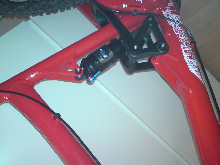

Sodalla nun wolln wir hier nicht weiter über mein umlenkdreieck diskutieren..:D
Mein DHX Air is da und eingebaut :D
Und das beste: ER PASST REIN !!!! INS FETTERE UMLENKDREIECK !!! EINFACH SO :D:D:D:D (ganz leichtes kratzen, was ich aber durch mnimales schleifen an der Bottom-out-schraube beheben werde, DIE FUNKTION IST DADURCH NICHT BEEINFLUSST :daumen: und ich kann zu 100% sicher sagen das dies nur beim fetteren umlenkdreieck auftritt :daumen:).
ich freu mich auf die ersten fahreindrücke im schnee :D

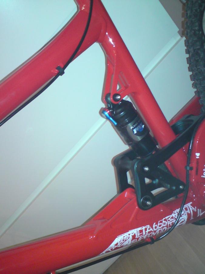

So noch ne Frage...ist das so ein gewaltiger Unterschied zwischen L und XL dass die Dämfperaufnahme direkt am Sitzrohr befestigt (ähnlich wie beim Meta 5) ist bei meinem 6.2 anstatt wie bei Größe L am Oberrohr?!!! Sonst ist alles gleich! Wäre klasse wenns einer weiß von euch!:confused:
