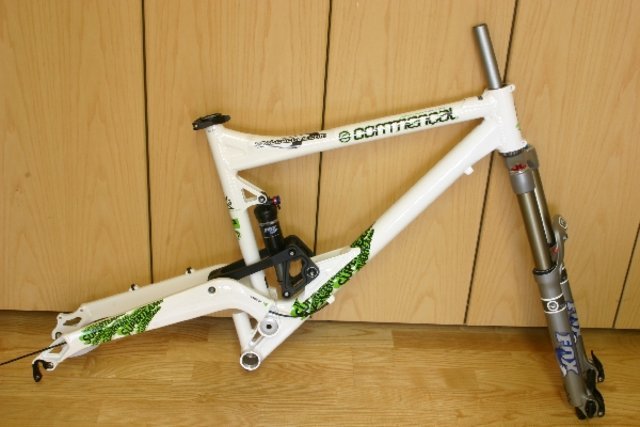

Also ich hab bereits nen Meta 666 Rahmen in größe L aus England, zusammen mit einer Fox 36 Talas RC 2, Laufradsatz aus folgenden Komponenten: NoTubes ZTR Flow Felgen, DT SuperComp Speichen, DT Messing Nippel, DT 240s Naben, vorne 20mm Steckachse hinten wird umgerüstet auf 10mm Thru Bolt
So was bleibt mir noch zur Lieferbarkeit zu sagen:
- Schweiz laut Generalimporteur komplett ausverkauft, nichts lieferbar, nur das was schon bei den Händlern ist (in Ipsach bei Bern steht ein komplett Meta 666 in L, sucht mal nach "Bike Gallery" oder so in Ipsach)
- Frankreich: lieferbar, nur anfragen auf englisch oder deutsch werden tendentiell langsam / garnicht beantwortet
- Deutschland: meines wissens nicht lieferbar, angeblich hat der deutsche Generalimporteur im Ausland (vermutlich Frankreich) nachgekauft, aber glaub nicht das man da gut an was ran kommt
- England: lieferbar und top preise dank wechselkurs, da innerhalb der EU fallen keine Zollgebühren an
und falls ihr euch nicht sicher seit, schreibt einfach commencal selbst ne e-mail (auf französisch) und fragt die in welchen der folgenden Ländern (A,B,C,...) der Generalimporteur noch bikes hat
spezielle Bilder von nem Meta 666 L Rahmen erwünscht????
mfg P

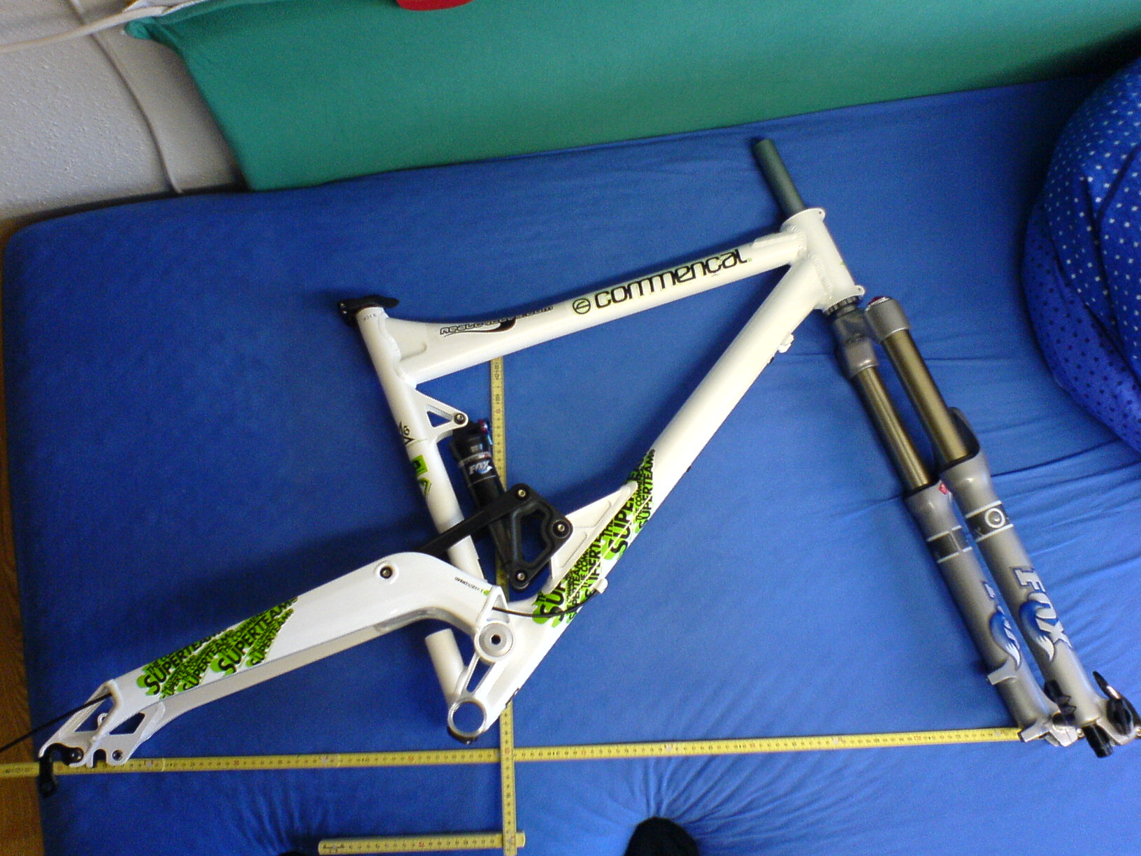

Ich hätte gern ein Bild von der Antriebsseite mit waagerechtem VR und HR, sodass man die Lenkwinkel und Sitzwinkel erkennen kann. Ausserdem wärs nett, wenn Du mir die Überstandshöhe ausmessen könntest, also vom Boden zur Oberkante Oberrohr, hab bissl Bedenken, dass das recht hoch ausfällt aber ich kanns eh nimmer rückgängig machen :D
Naja also ... s problem isch der Steuersatz isch noch nid hier, s Bike isch also noch etwas von dem punkt entfernt an dem ich dir den gefallen tun könnte ... ne woche könnts noch dauern bis der steuersatz da isch, schließlich is er noch nich mal bestellt *gg*
mfg P
Wäre es trotzdem möglich den Rahmen einfach mal von der Seite abzulichten?
Am besten in der Position, in der die Kettenstreben horizontal wären, also Innenlagergehäuse und hintere Ausfaller horizontal... Wäre sehr nett und ich würd mich freuen wie ein Elch :D
@phone^detector: anscheinend hast dus ja eilig mit den fotos... ;)
Kann dir da aushelfen, gehe ich richtig davon aus dass dich das 666 in Grösse L interessiert?
Werde von meinem mal ein Foto machen und reinstellen sowie die Überstandshöhe messen :cool:
bildqualität geht leider nid besser mim handy ... such immernoch meine SD-Karten für meine Spiegelreflex, die müssten hier irgendwo rumliegen
vom tiefsten punkt des Oberrohrs bis zur gedachten horizontalen zwischen den Ausfallenden sinds 50cm, nun musst nur noch die distanz von mitte Nabe bis Boden dazu addieren und du hast deine Überstandshöhe
mfg P

Wenns nicht allzuviel verlangt wäre, könntest Du mir noch das Oberrohr von mitte Steuerrohr zu mitte Sattelrohr messen :love:
Mein Aufbau wird sehr ähnlich werden, zumindest was die Gabel angeht. Es wird bei mir eine 36 Van RC2 und eben ein Stahlfederdämpfer (DHX5)...
Könntest du ausserdem noch die Breite der unteren Einbaubuchsen ausmessen? Gerade mache ich mir sorgen, ob da ein Stahlfederdämpfer überhaupt reinpasst, wegen dem Durchmesser

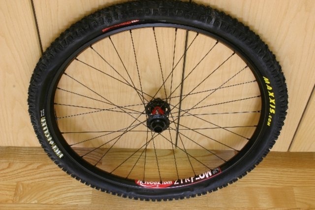

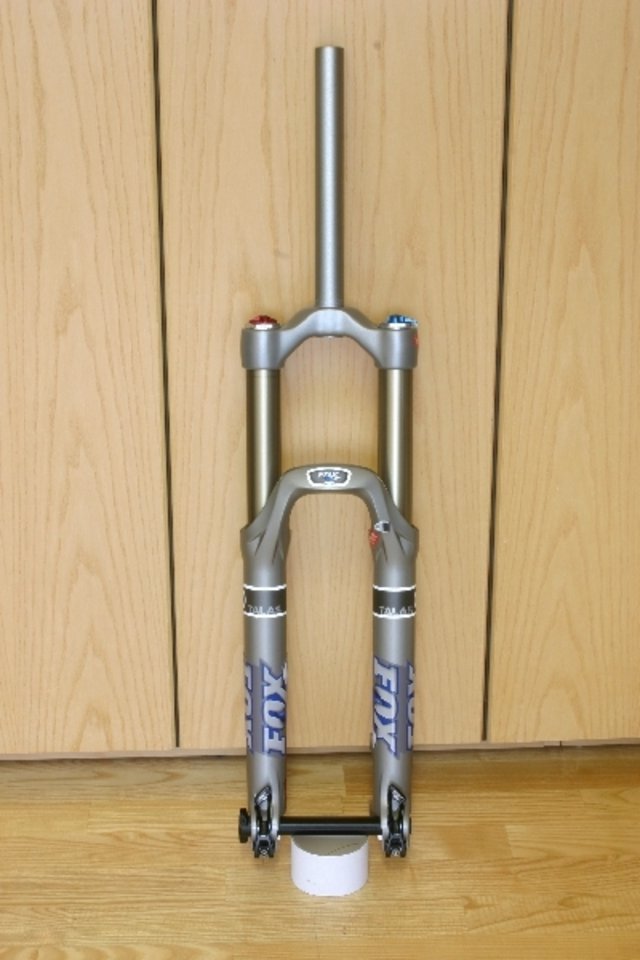

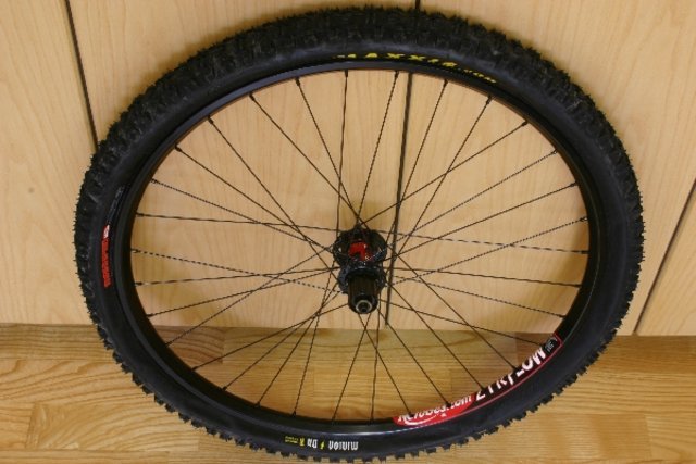

Inhaber einer Flatrate mögen die Bilder auch anklicken:
Die Reifen sehen nicht ausversehen so platt aus, in ihnen ist weder Schlauch noch Luft :D (spart Gewicht :lol:)

P.S.: 56 cm von Mitte Steuerrohr bis Mitte Sattelrohr (nicht horizontal gemessen sondern entlang des Rahmens, genaue Geometriedaten findet ihr hier
Soo genau sind die Geodaten eben nicht auf der Commie Seite, zumindest nicht für mich :D Ausserdem hat jeder seine eigene Art das auszumessen ;)
Meinst Du, es passt da überhaupt ein Stahlfederdämpfer rein, zwecks dem Durchmesser der Stahlfeder? Wieviel Platz ist da zwischen den Wippen?
