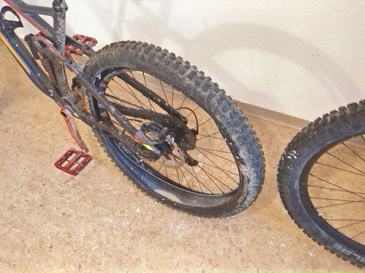

Verfickte Scheiße. Fliegt mir das Ding um die Ohren als ich aus dem Zimmer gehe . .
Die Dinger werden verkauft . Wie instabil ist das Drecksteil bitte im Felgenhorn.

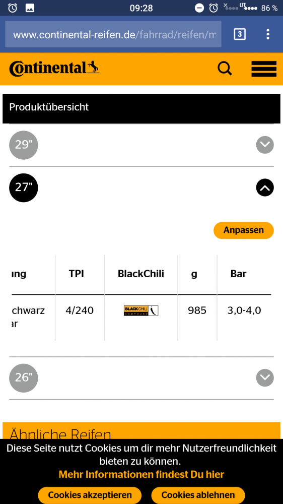

Easton Arc 30 bei 3 bar (dem unteren, von Conti empfohlenen Luftdruck - auch Felgenkompatibel), wollte das nur haben damit sich das ordentlich setzt.
jetzt macht kein Fass auf , weil ich mich an das gehalten habe was die vorgeben . Außerdem ist es mir noch nie passiert , dass ein sich Reifen im Stehen ohne dass ich drauf gesessen habe verabschiedet hat . Das ist einfach eine Fehlkonstruktion.
weiterhin hält der Reifen keine Luft , burpt und geht viel zu einfach von der Flanke . Hatte ich mit Supergravity von Schwalbe nie (mm hd rr) . Maxxis Highroller 2.3 exo 3c maxxterra auch viel steifer .

Trotzdem selbst schuld. Es sind schon oft Reifen von der Felge gesprungen bei der Montage. Zu 99% wegen zu hohem Druck. Und deine Drücke sind zu hoch. Und mein Baron burpt nicht, sitzt bombenfest im Felgenhorn und hält die Luft perfekt. Irgendwas machst du wohl falsch... fängt ja beim Luftdruck schon an.
weiterhin hält der Reifen keine Luft , burpt und geht viel zu einfach von der Flanke . Hatte ich mit Supergravity von Schwalbe nie (mm hd rr) . Maxxis Highroller 2.3 exo 3c maxxterra auch viel steifer . Anhang anzeigen 541054
Ganz unabhängig vom Reifen* ist 4 Bar trotzdem zu viel. In der Tat nicht unbedingt für den Reifen (steht ja drauf, dass der das kann), sondern eher für die Felge. Mir ist schonmal ein Reifen bei der Montage bei 4 Bar von der Felge gesprungen, danach hatte dann auch die Felge einen Schlag weg.
Deine Felge ist mit 30mm Maulbreite übrigens bis 3,2 Bar freigegeben. Und das ist eh schon relativ viel, meistens ist das deutlich unter 3 Bar. Aber mehr als 2,5 sollte man tatsächlich nicht benötigen, um den Reifen zu setzen (bei 1 Bar ist mir dagegen eigentlich noch nie ein Reifen in die Felgenhörner geploppt).
* Ok, stimmt nicht ganz. Verbaust du eine 1,8"-Pelle, kannst du natürlich auch mit dem Druck hochgehen.
