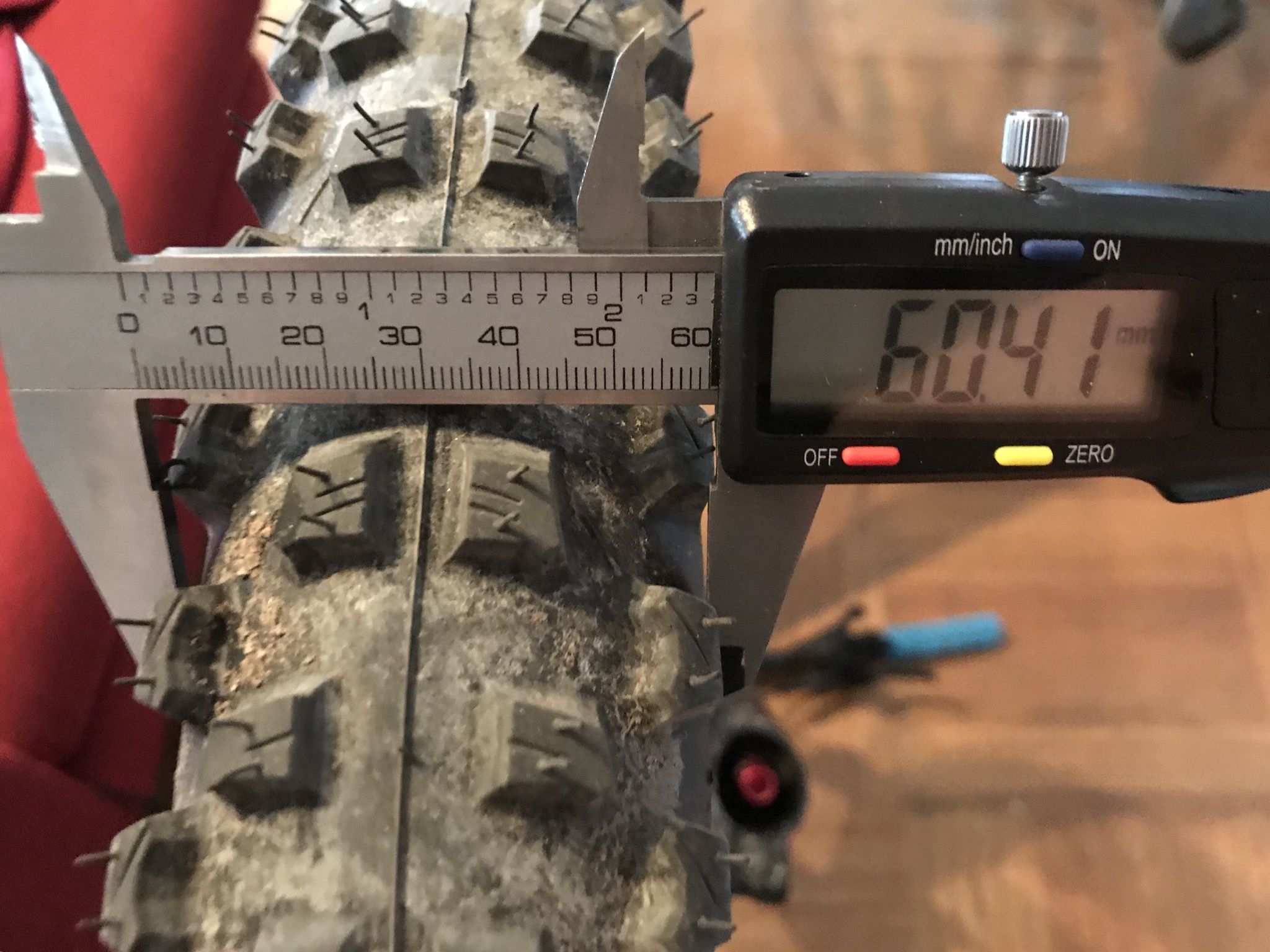

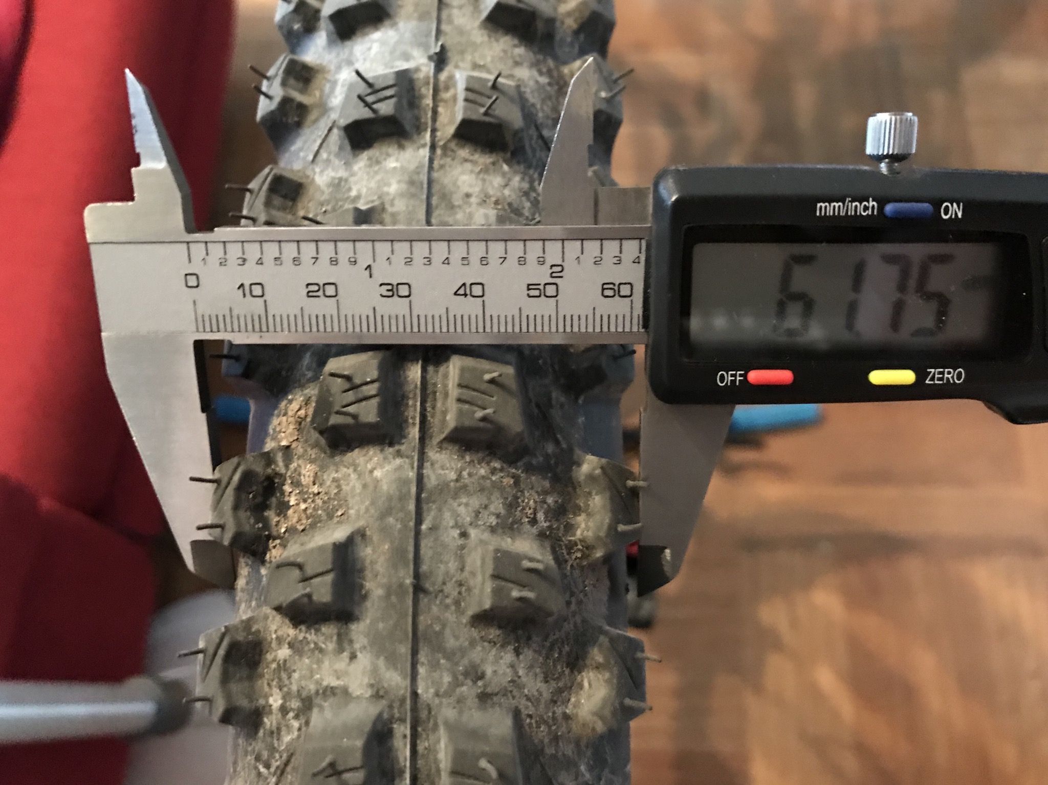

Hab gerade den neuen Baron Projekt 2.4 bekommen und montiert, ist deutlich größer als der MM 2.35 addix Soft den ich vorher drauf hatte.Die Karkasse ist 60 mm breit und die Stollen haben 61,5 mm. Hab vor dem ausbauen der MM noch die Höhe der Karkasse mit Felge gemessen. MM 69,5 der Conti kommt auf 73,5. Felge hat 29mm Innenweite. MM hatte 59mm Stollen und Karkassenbreite. Hat Ordentlich Volumen bekommen der neue:daumen:
Heute hab ich denn 2018 baron projekt 29x2.4 auf einer 30 iw aufgezogen, er ist wirklich gewachsen zum vorgänger
Tubeless sofort dicht, montage mit standpumpe kein problem und er hält die luft auch seit ein paar stunden
