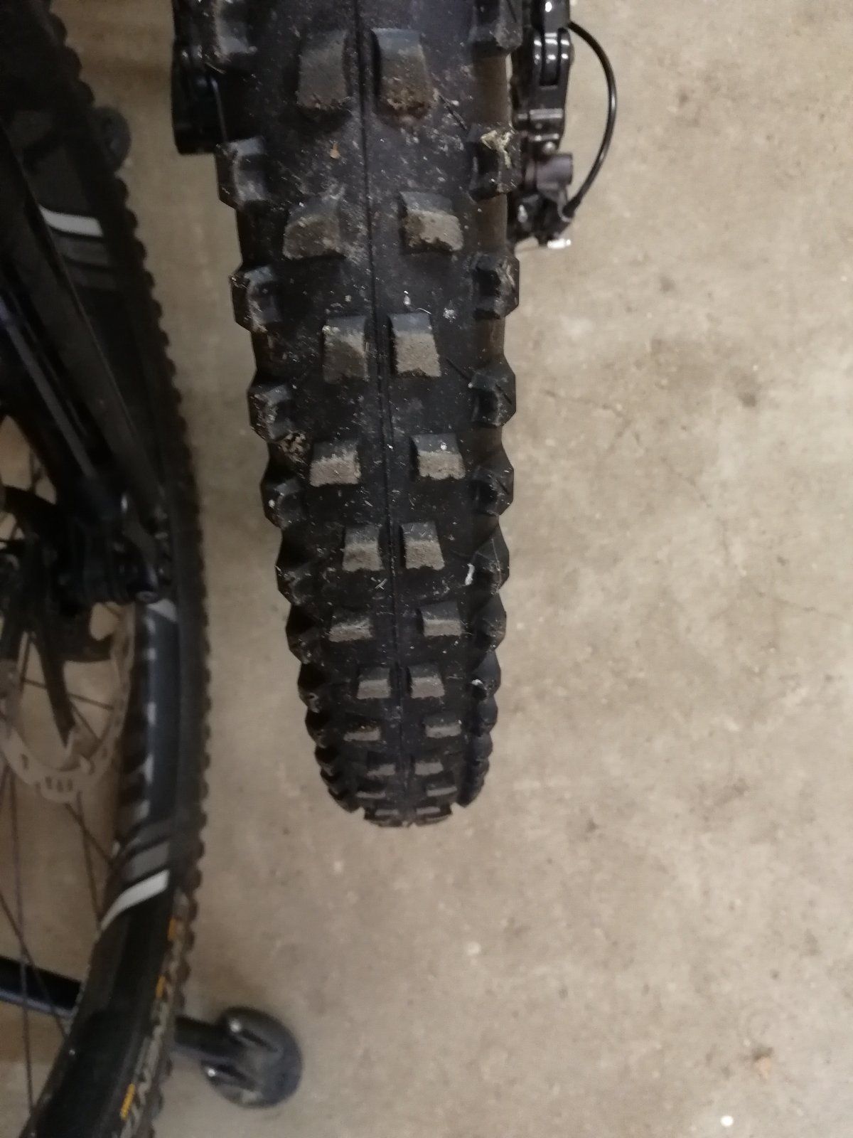

Moje. Habe mal Bilder gemacht. 30 vs 35er felge.. Bild 1 = 30 mm / Bild 2 =35 mm
