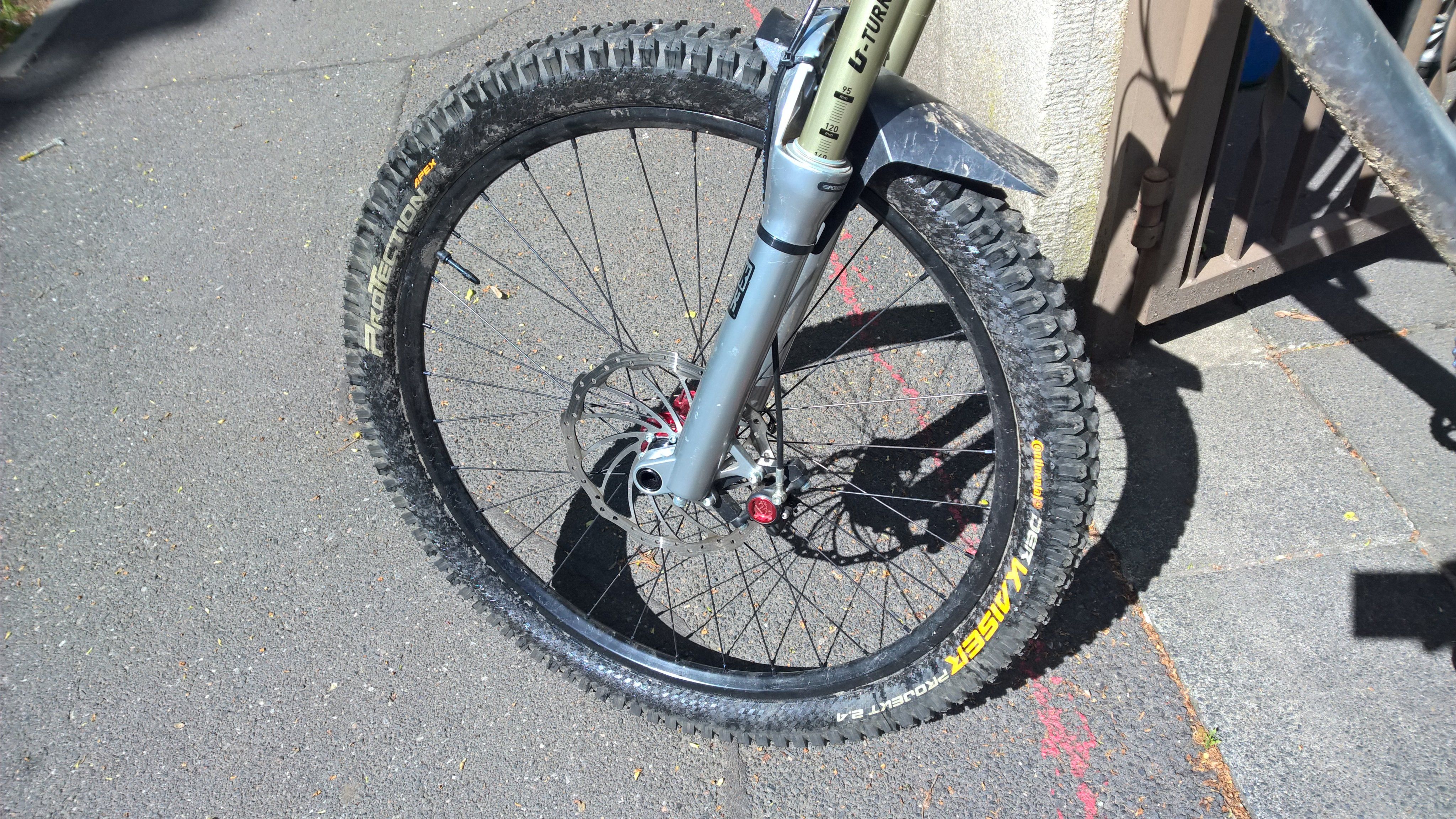

Tubelessfähig? Auf einer XM481 sieht das so aus:
Ansonsten finde ich den Reifen sehr gelungen! Er zeigt im Vergleich zur Mary etwas besser den Grenzbereich an.

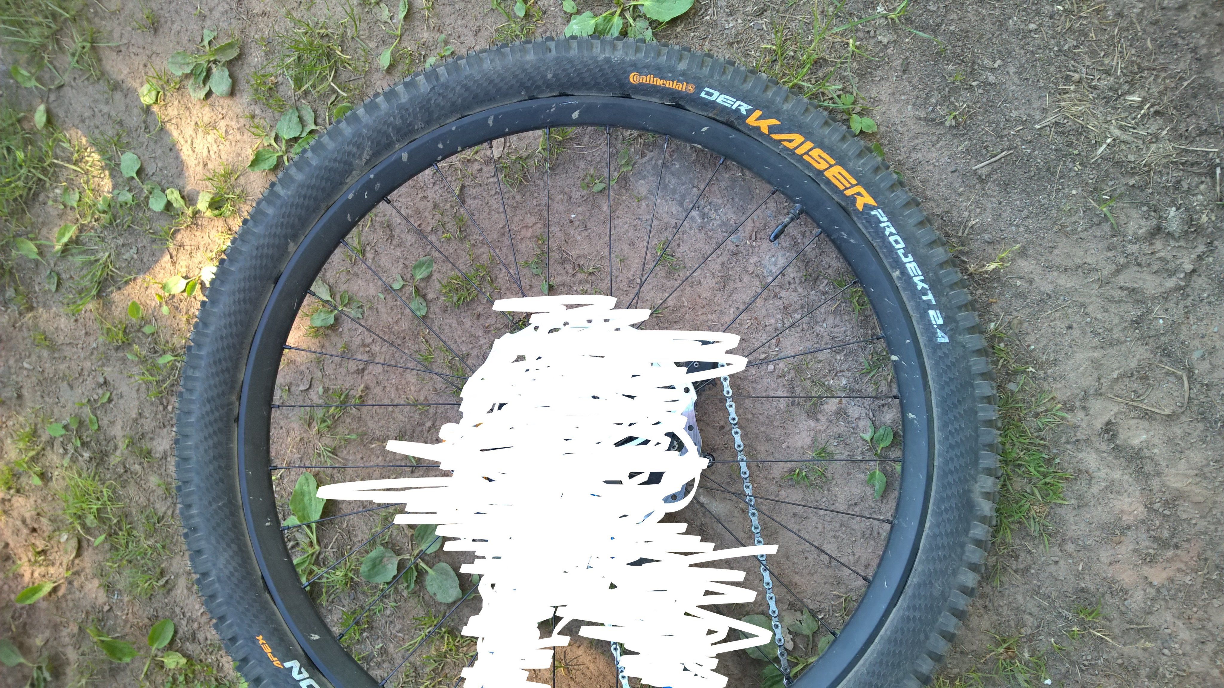

Noch was zur Tubelessfähigkeit (starkes Schwitzen nach wenigen Monaten):
Notubes Dichtmilch? Hab sowas ähnliches an anderen Reifen, könnte mit der Tune Dichtmilch besser gehen.
Stans genau, normal und Race Sealant. Schwer vorzustellen, dass die wohl verbreitetste Dichtmilch nicht funktionieren soll. Da bleibt allerdings noch das Burping.
Du fährst da auch noch den vor 2018er Reifen.
Ab MJ 2018 kein Burpen mehr, der Reifen sitzt perfekt auf der Felge (mit XM481 und EX 511 getestet) und schwitzt auch nicht. Ich nutze allerdings Conto Revo Sealant.
Die vor 2018er Contis haben bei mir teilweise auch geschwitzt (auch mit NoTubes Milch gefahren) - aber auch nicht mehr als Maxxis, Schwalbe oder Speci
@freetourer Ich glaube, du täuscht dich. ;) Der 2018 schaut nämlich auf der linken Seite in Richtung vorne genau so aus, wie auf dem Foto von @imkreisdreher.
Ich habe nämlich einen demontierten 2018er hier liegen. ;)
Das ist ein Bild vom 29er. Schlecht fotografiert. Der 27.5er hat den im Vordergrund gezeigten Schriftzug auf der rechten Seite, in Fahrtrichtung. ;)
Ich kann halt nur mit 29 dienen.
Die andere Seite sieht so aus:
