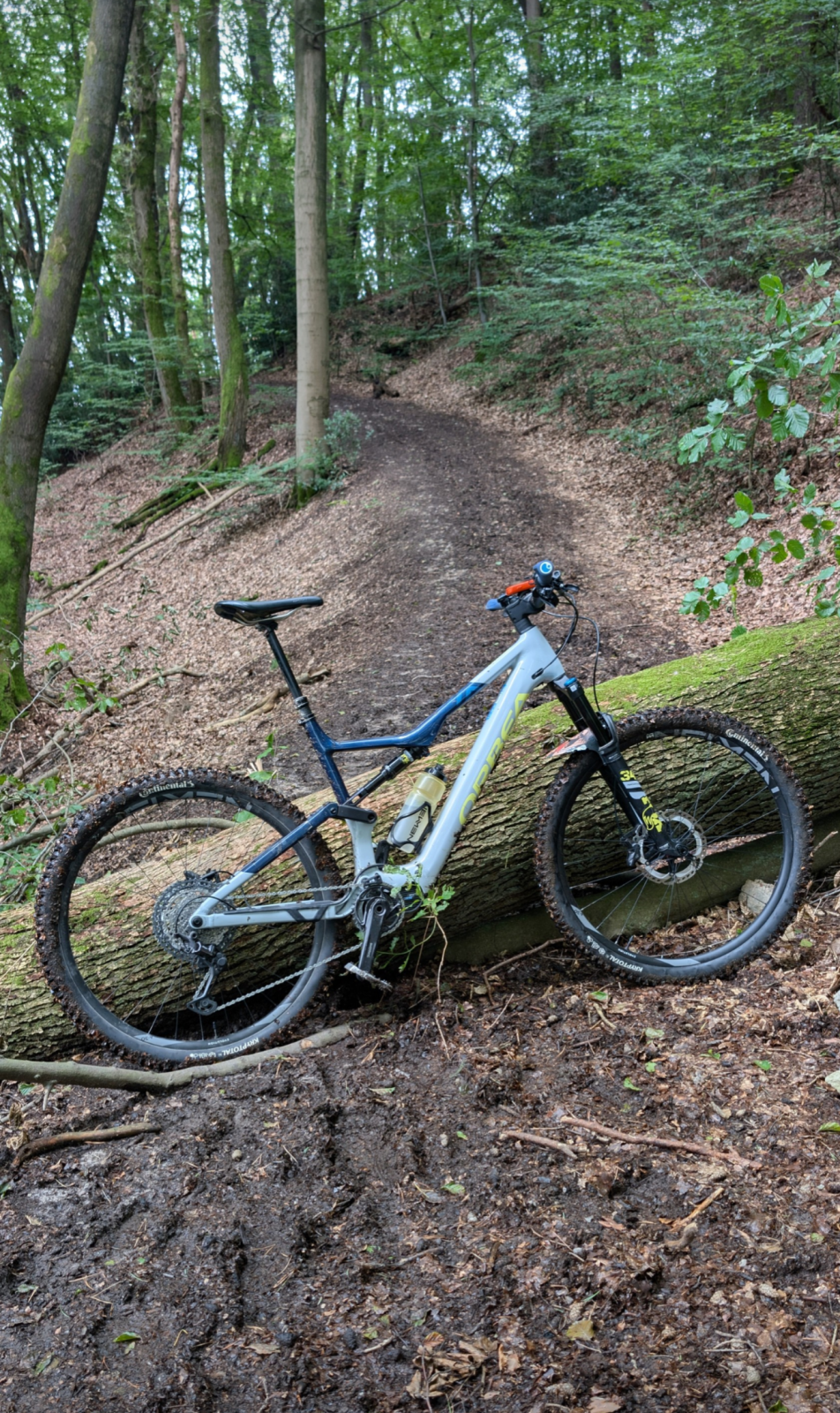

Ich fahre "nur" die Trail Variante, kann aber eine Vielzahl der Erfahrungen bestätigt.
  • der Geruch ist tatsächlich intensiver, als bei allen anderen Reifen, die ich bisher hatte
  • negative Bewertungen in Online Shops über Probleme beim Aufziehen der Reifen waren mit ein Grund, warum ich die Trails genommen habe. Montage auf einer Newmen SL30A hat deutlich mehr Kraft und Einsatz von Reifenheber erfordert, als Schwalbe Supertrail
  • Dichtheit ohne Milch topp
  • die "Schwäche" bei nassen Wurzeln hab ich direkt bei der ersten Fahrt erfahren müssen. Gut zu wissen, dass es nicht an mir lag
  • die Reifen sind als Allrounder im Einsatz. Von daher war mir klar, dass ich in die eine oder andere Richtung Abstriche machen muss. Enduro oder DH sind mir too much
Frühherbst im Rheinland
