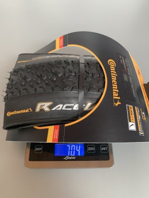

Das mit dem eiernden Profil hatte ich sicherlich schon 2, 3 mal. CK und auch RK, jeweils Bernsteiner. Neu aus der Packung aufgezogen, zack eiert. Kann mir höchstens noch vorstellen, dass beim Aufziehen die Karkasse beschädigt wird?! Die Dinger gehen mitunter recht schwer über die Felge.Leute, was ist eigentlich bei Conti los?
Hab den Cross King 2.3 und den Race King 2.2 (jeweils Protection) kürzlich aufgezogen. Das war zum einen der Kampf des Jahrhunderts, trotz Schwalbe Seifenzeug, zum anderen eiert der Race King leicht und der Cross King eiert, als würde er morgens um 4 mit 3 Promille aus der Kneipe kommen. Ich habe schon ein paar Reifen aufgezogen in meinem kurzen MTB-Leben, die sind aber alle sehr schön gerade gelaufen. Vielleicht mal ein minimalstes Eiern war zu sehen, aber mehr auch nicht. Warum mich das so schockt? Weil ich nach Überfliegen der Forumsberichte zu dem Schluss komme, dass es dieses Qualitätsproblem schon seit Jahren gibt und sie es scheinbar immer noch nicht im Griff haben.er
Ich bleibe nur mit einem großen WTF zurück und habe jetzt mal beim Shop reklamiert.
Ich hatte wiederum unter sechs Reifenpaaren bisher nur ein einzelnes Exemplar mit leichtem Seitenschlag, dass zu dem Zeitpunkt auch schon über 10 Jahre alt gewesen ist.Das mit dem eiernden Profil hatte ich sicherlich schon 2, 3 mal. CK und auch RK, jeweils Bernsteiner.
