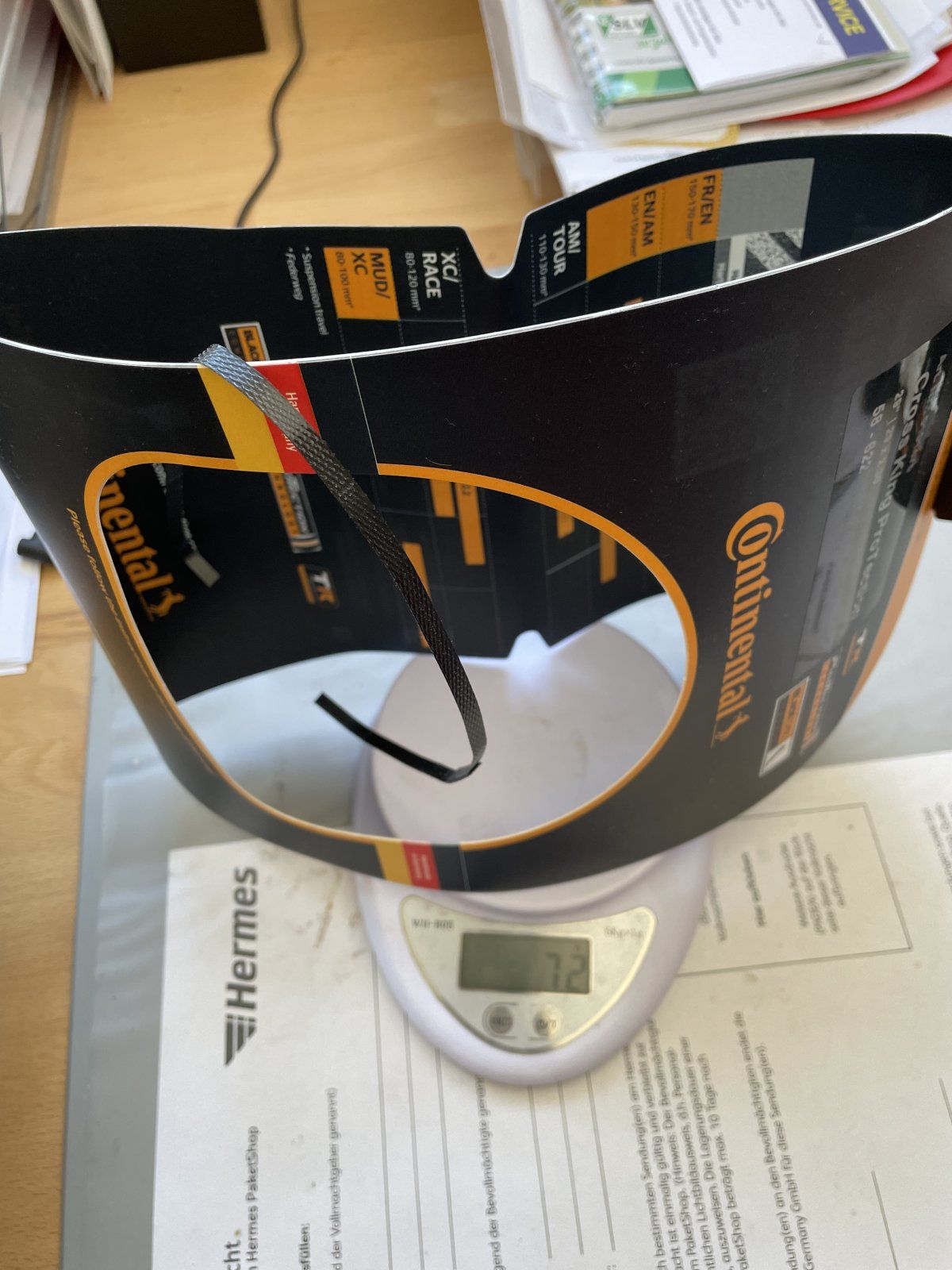

Continental MTB Reifen
ca. 72 Gramm

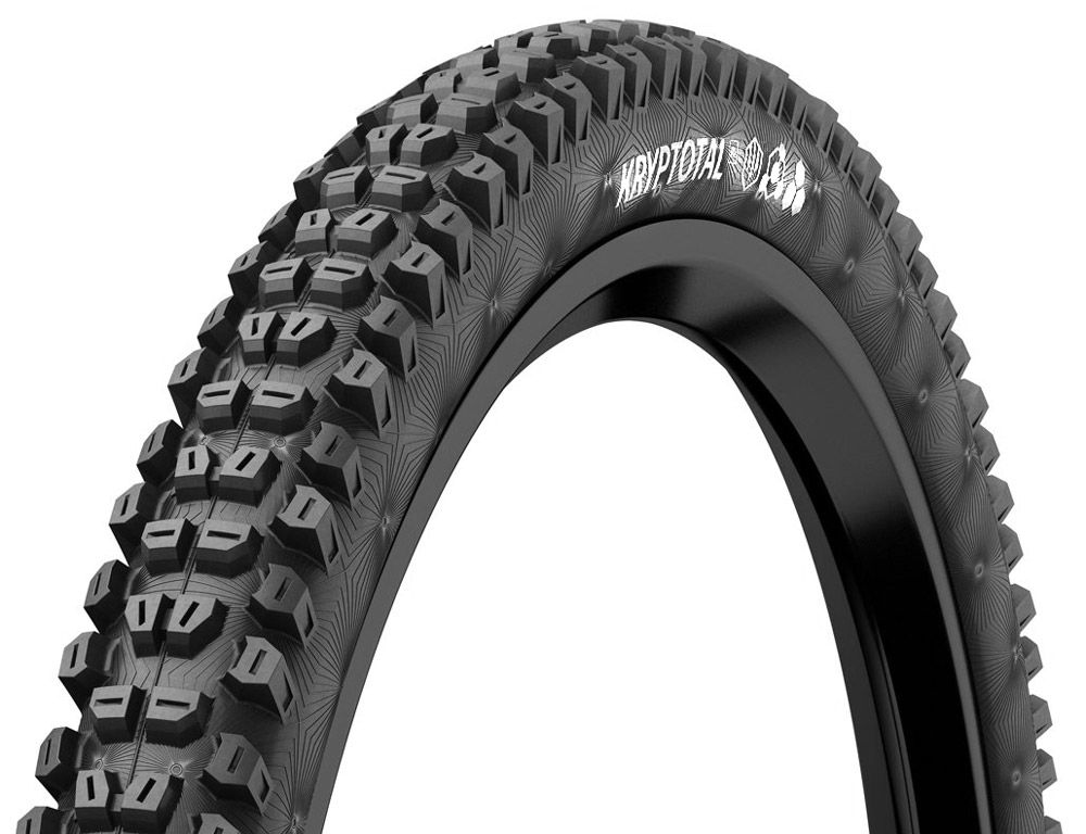

Moin Leute,
mit welcher Karkasse bei Maxxis oder Schwalbe kann man eigentlich die Enduro-Karkasse vom Kryptotal vergleichen? Habe mir jetzt für vorne und hinten jeweils Kryptotal FR und RE in Enduro Soft geholt und war erstaunt wie leicht sich die Reifen montieren ließen. Die Karkasse von denen hält schon was aus, oder? :D

Das habe ich hier im thread vor 2 Seiten auch gefragt. Schau mal nach :)
Fahre normalerweise Maxxis DD und habe nach knapp 4 wichen Conti das Gefühl, dass die Conti Enduro Karkasse ähnlich stark ist.

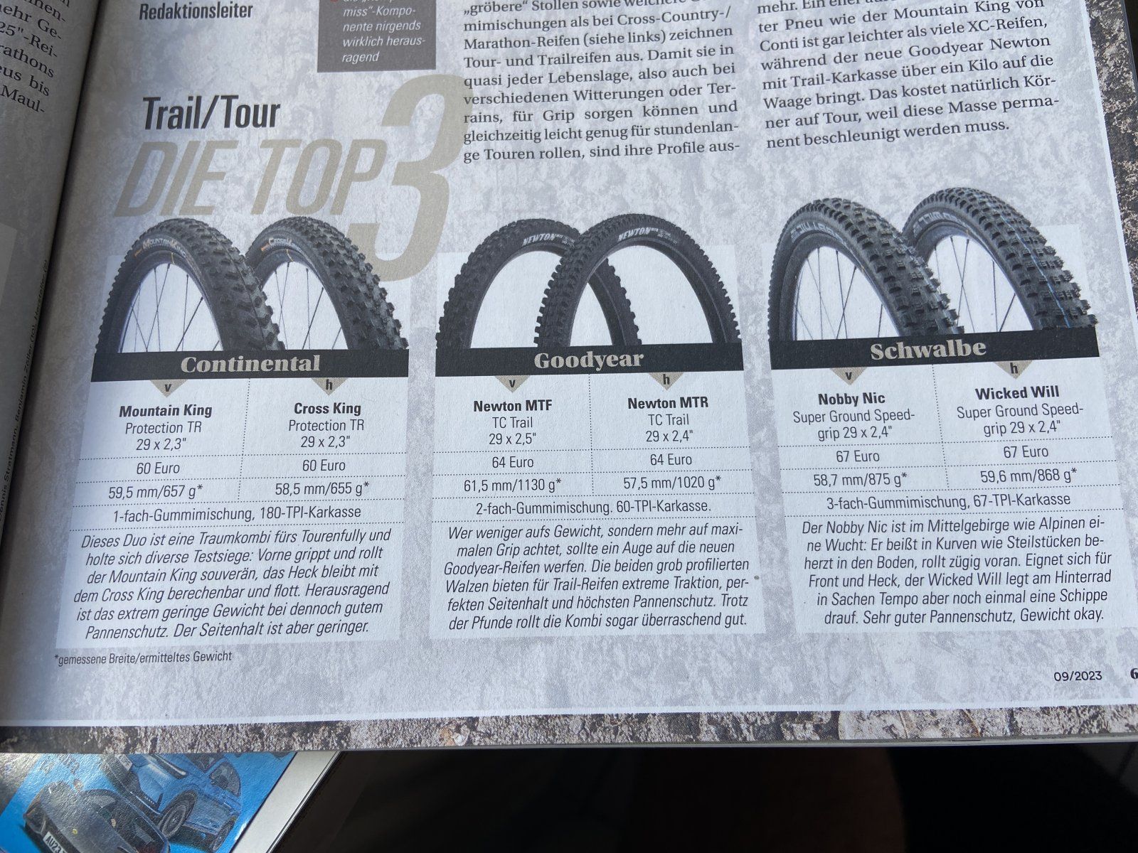

Wie würdet ihr die kombinieren, Mk vorne u hinten, CK vorne und hinten oder wie im Test
Soll auf Waldwegen und leichten Trails bis S1 im Sommer und Winter gut funktionieren
Sommer auch mal S2

Ich kenne nur Race King, X-King und Trail King 2.2. Zu leichtem Gelände bei feuchten Verhältnissen sollte der Mountain King aber wegen des Augenmerks auf verbesserte Selbstreinigung am besten passen. Ansonsten sind bei Trockenheit jeweils Race King auf verdichtete Böden, Cross King 2.2 zusätzlich auf Schotter sowie moderate Trails und die 2.3 Ausführung auf Grip in anspruchsvollerem Gelände ausgelegt.
Du könntest z.B. im Winter Mountain King und im Sommer CK/RK nutzen, optional mit zusätzlichem Reifen für einen schnellen Wechsel am Vorder- oder Hinterrad.
Ich gebe Landmarke recht, fahre den CK 2.3 auf einem aufgebohrten HT - man kann es wohl neuerdings down country nennen...
Der reifen kann sehr viel und passt mir in meiner Gegend zu 95%, aber was er schlecht(er) kann ist schlammig/lehmig. Da setzen sich die Stollen schnell zu und reinigen sich eher schlecht. Denke da ist der MK dann die bessere Wahl.
Mein CK 29x2.3 wiegt 658g mein MK 645g

Habe mir die Kryptotal (FR und HR, Enduro, Soft, waren im Angebot beim Bike-Discount) gekauft und komme überhaupt nicht mit denen zurecht. Entweder zu wenig Luft und sie walken und schlagen durch, bei ausreichend Luft verspringen sie. Gefühlt Null Eigendämpfung. Allerdings erst 2 kurze Touren.
Bin ziemlich enttäuscht und denke auch nicht das es besser wird.
Wurzeln oder Steine gehen überhaupt nicht. Auf Waldboden, nicht zu nass, grippen sie ordentlich.
