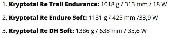

Gemäss diesem Test kann Conti Trail beim Durchschlag mit dem Schwalbe Superground mithalten.
Beim Durchstich sind sie ähnlich mit leichtem Vorteil Conti
https://www.bike-magazin.de/kompone...die-beste-reifenkombi-fur-enduro-bikes/#5uk1l
Continental Kryptotal Fr/Re Trail​
  • Durchschlag / -stich²: 313 mm / 702; 407 N - 313 mm / 657; 390 N
  • Gewicht / Rollwiderstand: 1033 g / 21,8 Watt - 1019 g / 18 Watt
Schwalbe Magic Mary Superground / Big Betty Supertrail​
  • Durchschlag / -stich²: 300 mm / 566; 366 N - 388 mm / 630; 395 N
  • Gewicht / Rollwiderstand: 1039 g / 24 Watt - 1120 g / 24,7 Watt
Spannend finde ich in dem Test ja die Betty in Supergravity.
150 Gramm mehr, Rollwiderstand fast gleich bei deutlich besserem Pannenschutz 🤔
  • Gewicht / Rollwiderstand: 1276 g / 25,5 Watt
  • Durchschlag / -stich²: 575 mm / 660; 854 N
Danach könnte für @Fahrgelegenheit auch die Big Betty Supergravity interessant sein.
Wäre zumindest meine nächste Kombi fürs Enduro MM ST Ultrasoft vorne (anstatt bisher Baron) und Big Betty Soft Supergravity hinten (anstatt Krypto RE Enduro Soft). Müsste auf dem Papier noch leichter rollen. Ist leider alles schwerer als bisher, aber Gewicht ist nicht alles. Was mich am Krypto RE Enduro Soft etwas stört, dass er auf feuchten Wurzel etwas unberechenbar wegrutscht (so wie hier beschrieben). Weiß allerdings nicht, ob die BB das besser kann. :ka:
