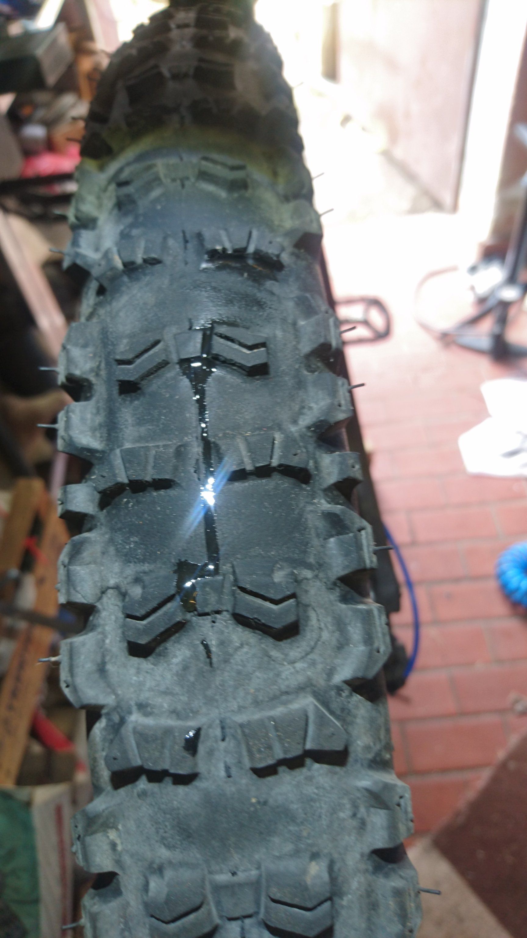

Seit ein paar Wochen habe ich einen Tk 2,4 2018 am HR .Seit ca 2 Wochen ist ein kleines Loch genau in der Mitte des Reifens aus der eine klare Flüssigkeit Austritt, Vermutung es kommt von einem Dorn. Inzwischen sind es 3 und immer in der Mitte und an der schmalen Stollenreihe, aber am Reifen verteilt. Ist unwahrscheinlich dass ich immer im gleichen Bereich einen Dorn treffe.

Das ist ganz klar Weißbierdorn und dient unter der Gluthitze leidenden Bikern als Erfrischung, falls gerade keine Quelle der Erleuchtung in Sicht ist.
