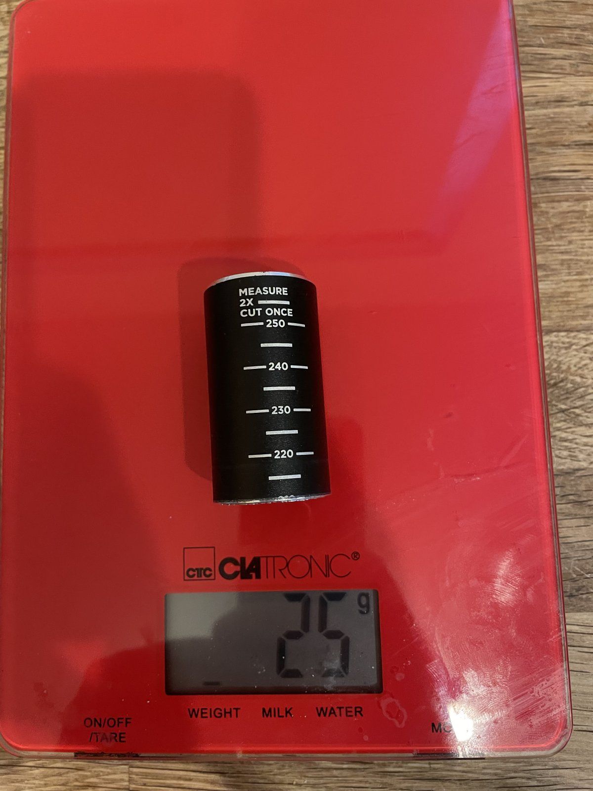

Das Gewicht der Gabel ohne Achse beträgt 1380gr bei 300mm Schaftlänge. Ist der Schaft aus Alu oder Stahl bzw. wieviel an Gewicht geht nach Kürzung des Schaftes auf auf ca.170 mm ab?
Wird wahrscheinlich keiner wissen. Eine ungefähre Schätzung würde reichen, oder hat schon jemand diese Gabel gekürzt und danach gewogen?

Ich hab noch ein abgeschnittenes Stück Gabelschaft im Keller. Das kann ich mal nachher auf die Waage legen.
Schätzen würde ich mal 60-80 g.
Die Alpaca Gabel wiegt ungekürzt 1486g! Der Schaft ist ebenfalls Stahl, kein Alu.

Zum Schaft nochmal kurz:
5 cm Alu —> 25 g
Wenn der Schaft aus Stahl ist, dann sollte das grob das 2,8 fache wiegen.
