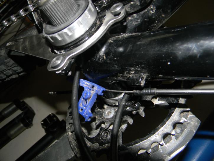

habe einen entscheidenden fortschritt gemacht.
es funktioniert, ein reverb kabel durchs tretlager zu verlegen.
dazu muss man aber die schwarze hülle in dem bereich abnehmen, das ist dann aber alles. diese hülle dient nur als knick schutz, und sollte nicht stören, wenn sie fehlt.
eine etwas knifflige angelegenheit bleibt es trotzdem, die schwraze innenhülse an dem eingesteckten kabel vorbeizu bringen, aber es geht.
jetz brauhc ich nur noch ne 150/31,6er reverb stealth, und es kann los gehen
für die umwerfer anlenkung muss man sich dann noch ne befestigungsmöglichkeit suchen, aber das wäre mit nem kabelbinder schnell gemacht

Sehr suboptimal so unterm Tretlager. Bin diese Art der Leitungsverlegung bei einem Merida (Prototyp vom neuen Endurobike) in Finale gefahren. Nach dem ersten Tag hat die Leitung unten gesuppt, am zweiten Tag war se dann ganz ab. Gerade dieser Bereich vom Unterrohr ist sehr steinschlaggefährdet.

ich wette die neueren rahmen haben EXAKT den gleichen rohrsatz, aber werden mit bohrung versehen, der klopftest ergibt, dass die wandstärke am tretlager unten viel größer ist als das z.b. beim oberrohr(dort sind aber 2 löcher für einen flaschenhalter drin, den niemand braucht)

naja gut, solange die tretlagermethode funktioniert, ist es halb so schlimm

Kabelsalat unterm Tretlager ist ja bei einigen großen namhaften Hersteller üblich.
Ich mag's net, aber wird schon halten.

wie auch immer... hoffe das funktioniert mit dem tretlager, wird ne ziemliche aktion, das kabel auf der genau richtigen höhe abzumanteln, aber dann werd ich so ein dünnes elektrokabelummantelung unten montieren, dass es gegen steinschlag geschützt ist, dann wird das schon passen.
ein demontieren ist dann halt begleitet mit einer kompletten kurbeldemontage... aber das ist akzeptabel
