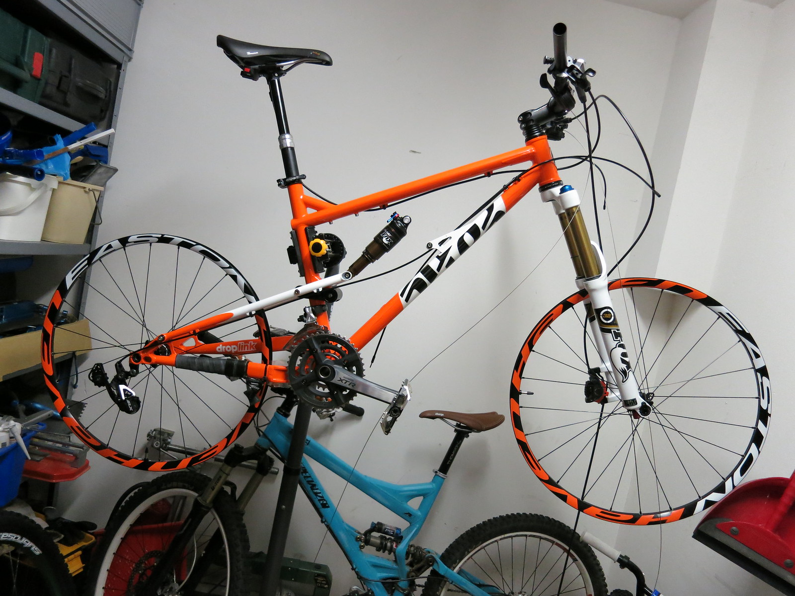

Grüne Laufräder...
orange Laufräder (ok, die hab ich zurückgeschickt, das war dann doch too much)
Sram X.0, XTR-Krempel, SLX... ich weiß ja nicht mal mehr, ob das jetzt nur die übliche Winterdepression oder schon eine Midlife Crisis ist![]()
aktuellster Zwischenstand:

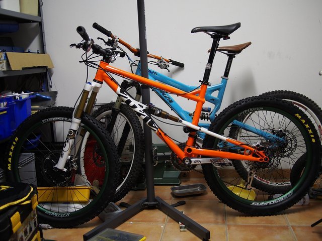

eine fox float ist reingekommen, wiegt mit 2080g nochmal 70g weniger als die lyrik solo air RC mit 2150. einbauhöhe ist gleich, federweg mit ca 165mm bei der fox ausreichend.
gewicht ist momentan bei 13,9kg incl pedale.
den Dämpfer hab ich jetz aufgemacht und eine vorgespannte tellerfeder rausgenommen, jetz ist er wesentlich weniger stark gedämpft und funktioniert schon viiiel smoother aufm parkplatz. im gelände hats letztens RICHTIG gerüttelt, dass ich fast kein spass mehr hatte beim fahren - hoffe dass es jetzt dann besser passt.
