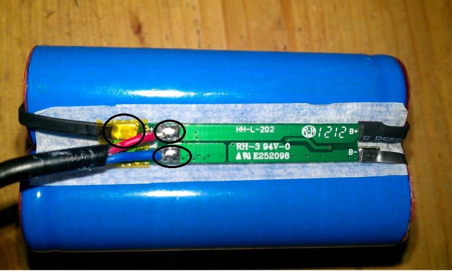

Und B+ und B- sind völlig bedeutungslos !
Ausrufezeichen heißt du willst das ergänzen? oder soll da besser ein Fragezeichen hin?
Wenn B: nein, eigentlich nicht, aber du lädst den Akkupack ja über das kabel was dort angelötet wird. was ist auf der anderen Seite der Platine?
B+ und B- gehen auch, zumindest bei B+ sieht man, das es durchverdrahtet ist. Bei B- bin ich mir nicht sicher, daher die Frage was auf der Rückseite ist...
Hi Leute,
Einige schreiben hier seltsame Sachen:
Plus an Rot (also vom Balancer-Kabel rot an rot, schwarz an Blau (also an den Minus) und der Mittelabgriff (ich hab einen in Blau und einen in Gelb, also die Farbe musst du selber rausfinden) an den dritten eingekreisten.
B+ ist der Anschluss für den Pluspol (Ring bzw. Vertiefung am Accu) der 2 parallel geschalteten Accus (1 Brücke)
B- ist der Anschluss für den Minuspol (kein Ring am Accu) der 2 anderen parallel geschalteten Accus (1 Brücke)
Der Ballancer-Anschluss ist die Lötstelle hinter der Rot/Blauen Zuleitung - die geht an den Mittelabgriff
zwischen den beiden oben genannten Parallelschaltungen also auf die Seite des Accupacks mit den 3 Brücken.
Dies ist der Anschluss bzw. der Punkt an dem die beiden Accuhälften in Reihe geschaltet sind.
Man muss aber dazu sagen das nicht alle Platinen die gleichen Anschlussbezeichnungen haben !

Natürlich muss der Balancer direkt an den Pol des Akkus, ich hatte die Platine nicht als Bauteil wargenommen.
Rot an B+
Schwarz an B-
Mittelanschluss an den gemeinsamen auf der anderen Seite.
Ist mir einfach untergegangen, sorry und ich hoffe du hast noch nicht gelötet...
