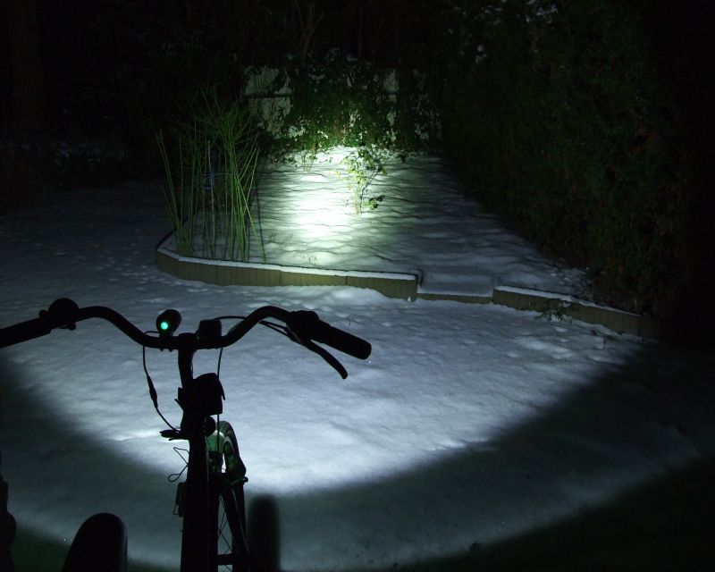

Alles angekommen.
Ich bin positiv überrascht.
Akkupack, Tasche und Lampe machen einen guten Eindruck.
Akkupack ans Ladegerät und irgendwann nach über 3 Stunden wurde die Ladeanzeige grün.
Also raus in den Hof und mal kurz getestet, sieht echt nett aus.
Ausleuchtung natürlich etwas fernlichtlastig aber für den Preis jede Menge Licht, genial...
Auch ist am Halter bereits der Moosgummi innen drauf, hält mit dem großen Gummiring wirklich gut.

Wie erkennst du, dass der LED chip der von dir genannte Typ ist sowie die Leistungsfähigkeit des Akkus ?

Ich habe diese auch vom selben Händler und bin auch bisher sehr zufrieden.
Für das Geld kann man nichts verkehrt machen.
Weil sie so Spotlastig ist habe ich sie am Helm und am Lenker ne MJ 872.
Das ergibt für mich die perefekte Ausleuchtung.
