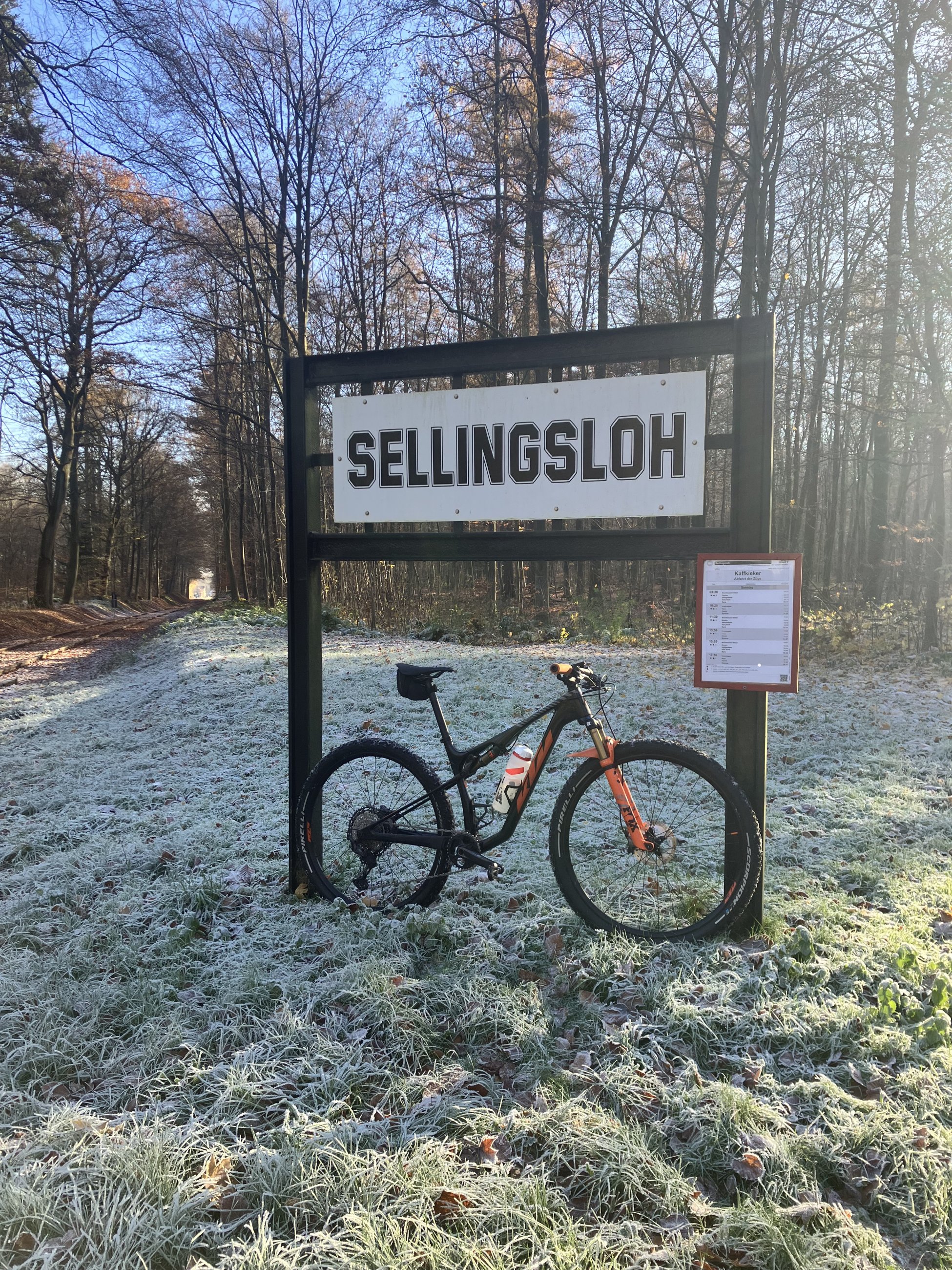

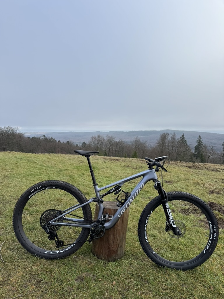

Hier mal ein Foto meines XC Bikes. Kommt doch mit <10kg daher.
Jetzt, im "Wintersetup", mit Schwalbe Ray vorn und hinten TB. Im Sommer noch mit Aspen Teamspec unterwegs gewesen.

sehr adrett, altes Evo? Welche Rahmengröße? Der Rick hinten könnte auch gut passen

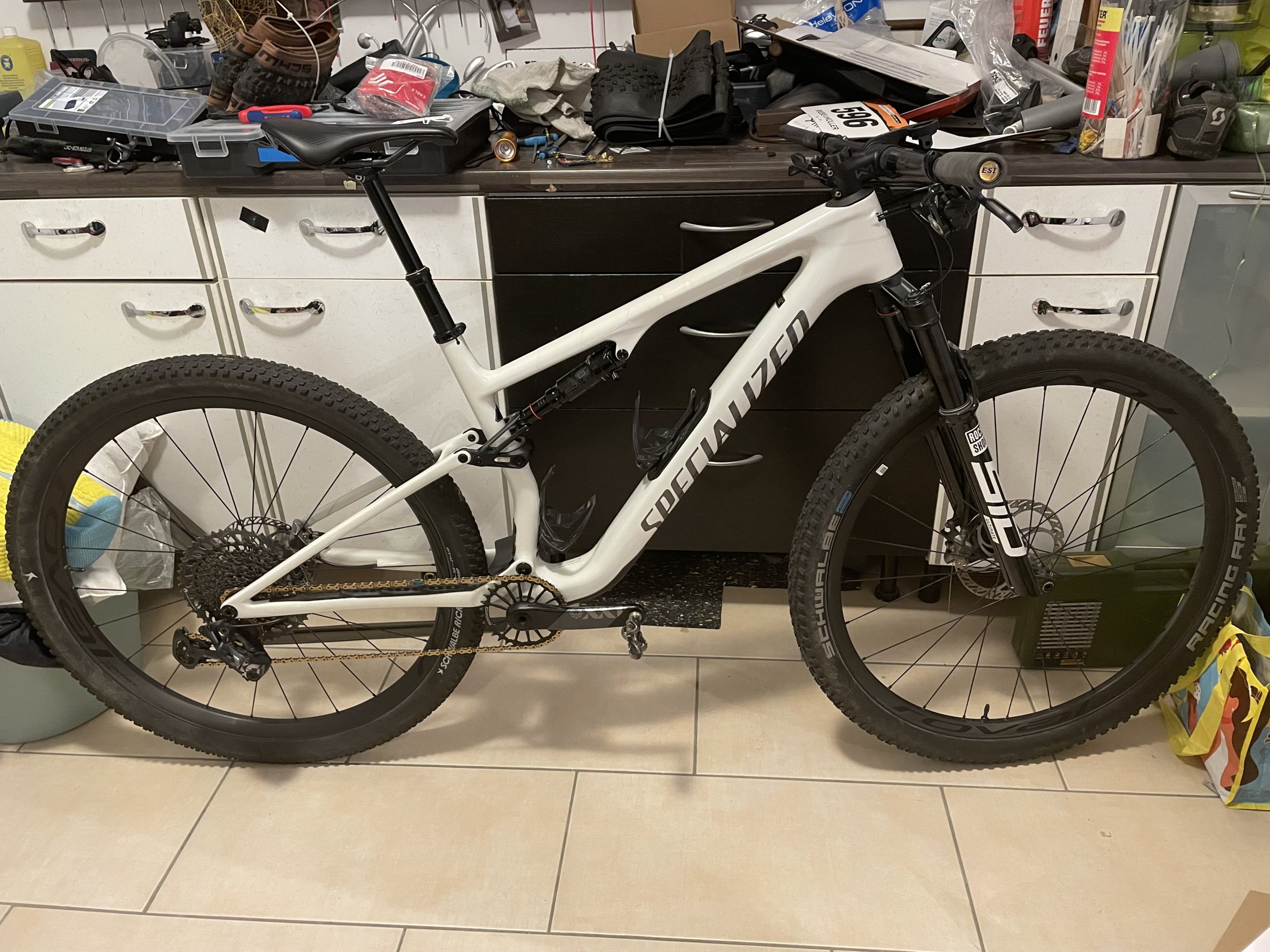

mein Rad sieht komplett anders aus #Ironie (gerade zerlegt aber FA ist wieder in da house, SRAM hat Steuereinheiten an Gabel und Dämpfer getauscht; dh ab Sonntag wieder fahrbar)

Hab keinen Backstein gefunden 🤷🏻‍♂️😅
ähm... nur Backsteine :bier:
Danke.
Ja, altes Model aber sicherlich kein Original. 😉
Rahmengröße L. Hätte ich vor ein paar Jahren noch in M gewählt aber ich empfinde es als sehr passend. Fährt sich super angenehm.
Den Rick XC würde ich sehr gerne mal testen aber war mir dafür zu teuer und den TB hatte ich da. Bin die Schwalbe Kombi bisher nur am Hardtail, mit Ray und Ralph gefahren. Da stets unauffällig.

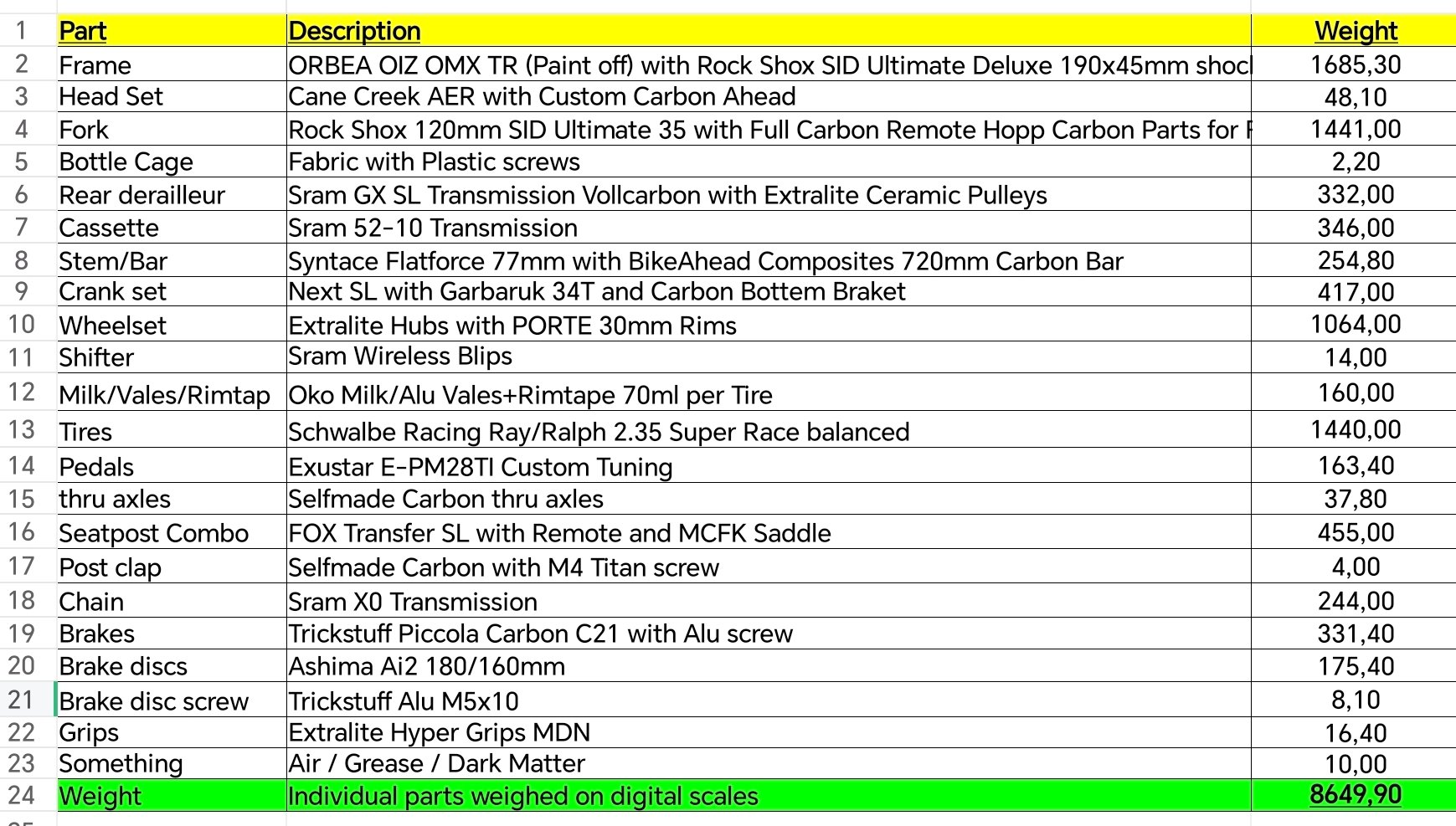

Liste sagt 11.8kg und im Text unter 10kg? Aber schönes Bike hast Du da :daumen:
Vielen Dank. Ja, laut Waage waren es 9,7kg, so wie es da steht, nur mit den Maxxis und ohne Satteltasche.
Mit Liste gibt's da keine Gemeinsamkeit 😉
