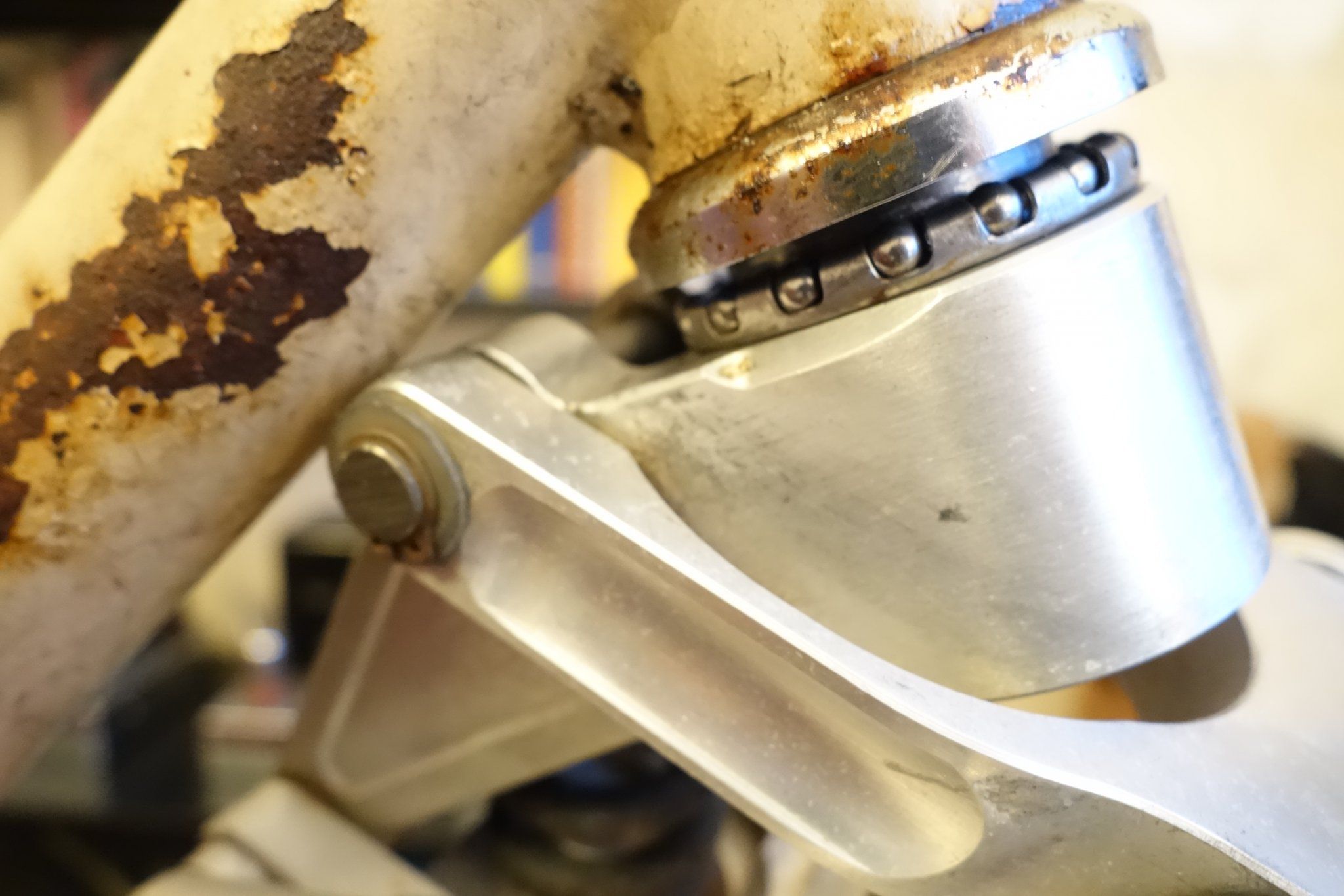

BackOnTopic
selbsterklärendes Problem:
Gibt es ein am Konus entsprechend hoch bauendens 1" Steuerlager ( ca. 15mm )?
Das einzige was mir, mal ab von Gewalt & Hammer, ad hoc NOCH einfällt, wäre eine Schale mit langem Schaft + einer zusätzlichen Distanzscheibe.

....wo das Passende liegt so nah (und doch so fern: Messie-Keller).
Principia-Rahmen UND den Steuersatz hab ich noch und viel mehr als Stronglight geht sicher selten.
Wenn das dann wg. eins, zwei Millimetern immer noch nicht passt, wird auf die entsprechende Stelle eben ein Rohr gelegt. Dann kommt der bewährte 2 Kilo Fäustel mit Schwung :crash:
Das Cruiserrohr (der Rahmen hat ca. 2800gr) kann das ab, zudem an der abgesicherten Stelle...
Yeah!

Der Stronglight ist gehoben, baut mit 13,5mm auch schön hoch, nur gaanz so einfach wird es natürlich -schon wieder mal- nicht.
Zumindest die Rahmen-Provenienz ist damit geklärt.
Herrgott; was für ein ScheJis !
:mad:

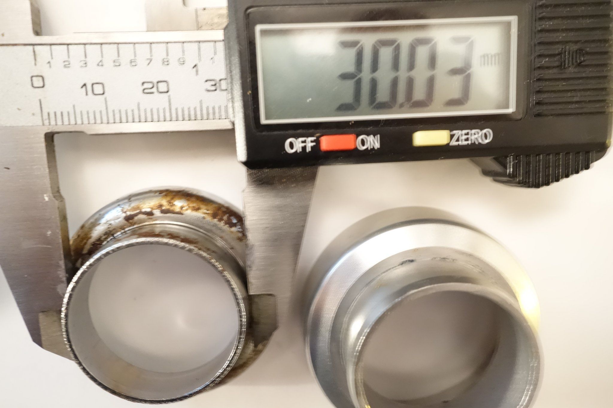

PS: Leider ist 'mein' Dreher derzeit verhindert. Kann mir irgendwer gg. Belohnung 0,2mm (vom Schaft der rechts abgebildeten Schale) spanen?

Ich meine, da gab es sogar eine AMP-eigene Lösung
@egmont
es gab wirklich ne AMP-Lösung dafür... ich habe einen (meine mich so zu erinnern) Spacerring von einem Ritzelpaket oder den der auf z.B. dem XT 737 Freilauf hinten befindlichen Aluring genommen... Maß ist nicht exakt korrekt - aber wird ja durch den Konus noch geklemmt.
Fahre ich so seit 1 Jahr im Cadex mit AMP.
Bild kann ich gerne mal schicken...
@egmont
Klar mach doch mal ein Bild; kommt immer gut.
Ich denke auch, dass 2-3mm weniger Schaft im Rohr bei einem nicht allzu hart rangenommenen Rad, absolut unproblematisch ist.

:daumen:Passt doch perfekt.
Ist der Konussitz bei der Amp einfach ewas höhergezogen!?
Muß ich nacher gleich mal schauen. Das wärs ja; danke!
NACHTRAG: Der Konussitz am Amp hat 6mm. Das ist zwar etwas länger als üblich, aber mehr als +2mm sind da auch nicht drin.
Reicht aber... hängt davon ab welcher Winkel. Das Steuerrohr dürfte bei dem Cruiser eher noch steiler stehen als beim Cadex!
Betreffend des Durchmessers meinte ich den Inneren des Ringes...der ist größer als der Konussitz.
