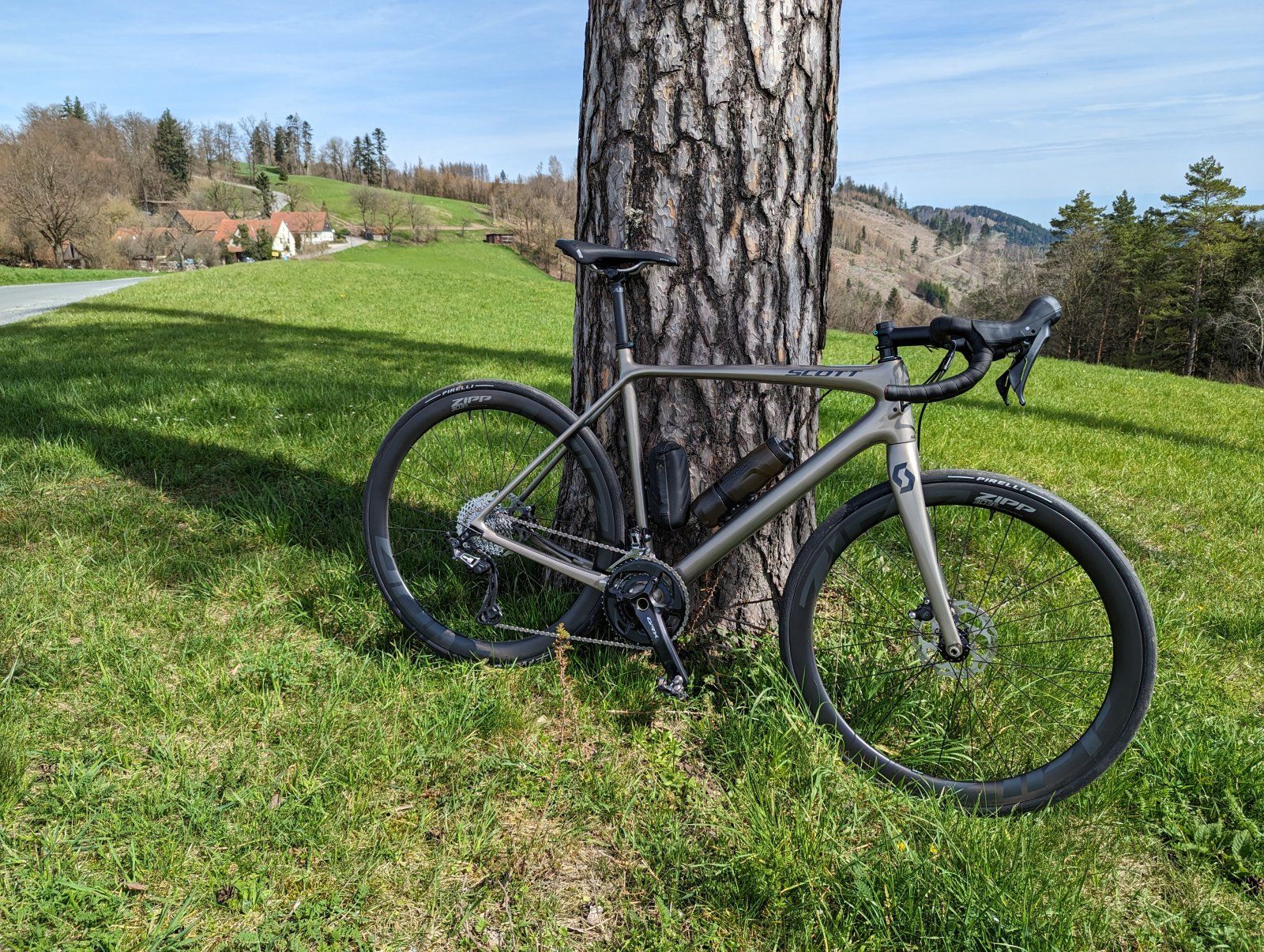

Habe ein Scott Addict Gravel Modell 21 und das Cube Cross Race pro aus dem letzten Jahr.
Das Scott wird inzwischen nur noch als "Rennrad" mit 28 mm Reifen genutzt.

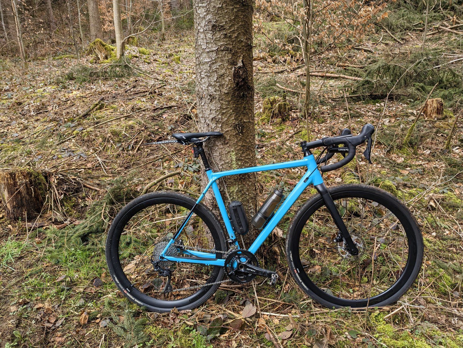

Das Cube ist aktuell mein Commuter, Gravel, Cross, Winter, Schlechtwetterrennrad und wird mit 2 Laufradsätzen betrieben. Bzw habe ich noch einen dritten Satz der im Winter zum Einsatz kommt.
Hat schon jemand ausprobiert welche max. Reifenbeite tatsächlich reinpasst (mit noch ein paar mm Luft)
Ist es bei 40mm schluss oder geht noch was? Danke!
Ich habe gerade mal nachgemessen, montiert ist auf einer 22C Felge der Tufo Speedero in 40mm. Der Reifen baut auf dieser Felge knapp über 42 mm Breit.
An der engsten stelle, der Kettenstrebe, habe ich 5 mm Luft. An der Gabel waren es ca. 6 mm.
Das gilt natürlich für das Model aus Alu wie oben im Bild zu sehen. Wie es am Carbonrahmen aussieht, kann ich nicht sagen.
