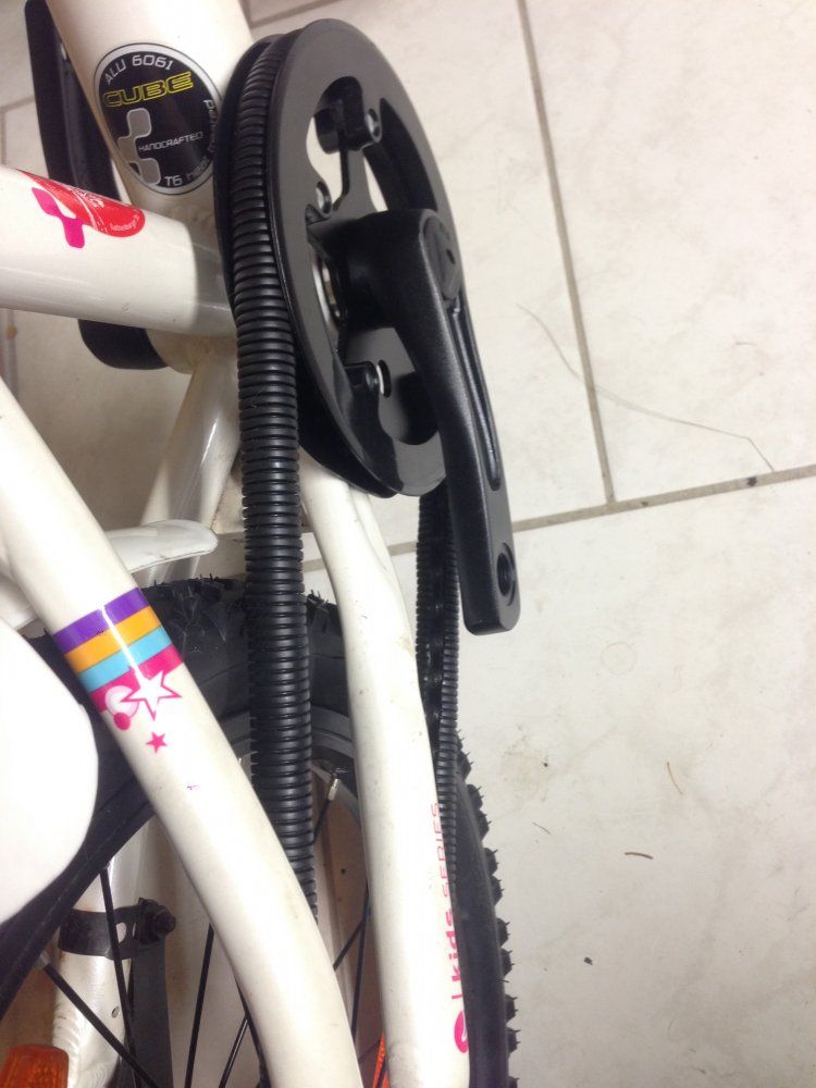

So, alle Teile sind da und ich habe angefangen zu Schrauben. :)
Als Erstes war das Innenlager samt Kurbel dran. Der linke Teil des Lagers ging nach kurzer Hilfestellung durch die Wasserpumpenzange problemlos. War auch eher extrem locker verschraubt. Der Teil mit dem Antrieb war schon schwieriger. Nach etwas WD40 und großer Wasserpumpenzange gab das Teil dann auch nach. Es war kein Fett mehr auf den Gewinden!
Alles gereinigt und mit Neuteilen, Neco 103mm Lager sowie Kania Kurbel, zusammengebaut, vorher schön Fett rein.
Die 103mm sind recht kurz zum verbauten ca. 115mm Lager. Deshalb muss der Kania Kettenschutz ab, der schleift am Rahmen. Ich werde den äußeren Ring dann allein anschrauben. Die Kettenlinie muss ich nochmal ausmessen, sieht aber ganz ok aus.
Aber schön Gewicht gespart:
  • Kurbel Original 827g - Kania Kurbel 341g
  • Innenlager Original inkl. Kontermuttern und Kurbelschrauben 375g - Innenlager Neco 103mm 279g

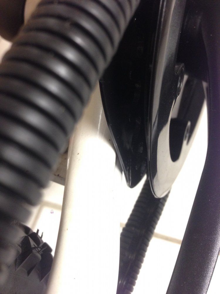

So, hier mal Fotos von der Kurbel. Die Kettenlinie ist durch das kurze Innenlager vorn mind. 7mm zum Rahmen gewandert. Wenn ich das richtig deute, dann hat das originale Innenlager knapp über 110mm, das neue Neco hat 103mm.
Den inneren Kettenschutzring muss ich auf jeden Fall demontieren, den äußeren etwas nach außen zum Kettenblatt setzen. Sonst passt der Chainrunner nicht.
Was meint ihr, Kettenlinie so lassen? Sollte beim Singlespeed ja recht egal sein.
