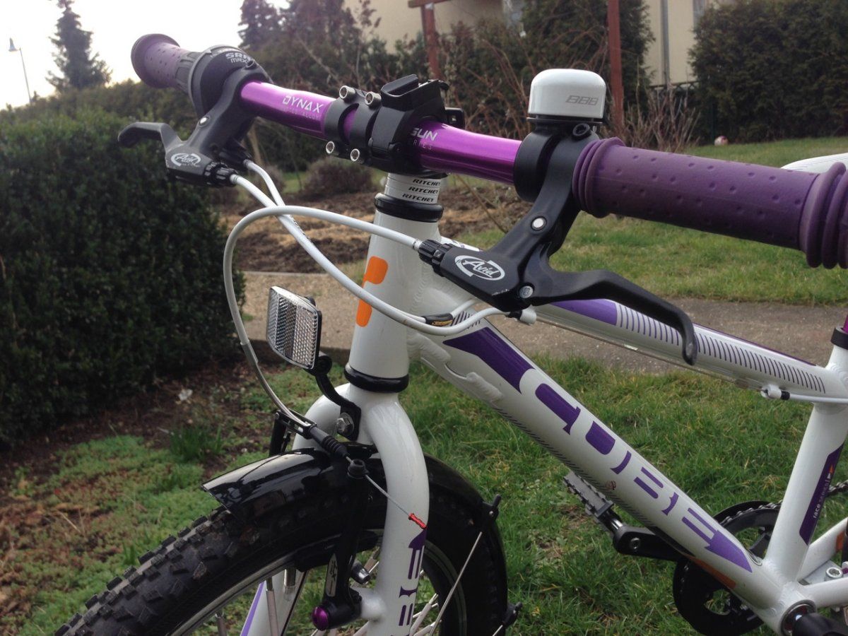

Den Lenker muss ich sicher noch einkürzen auf Originalmaß, oder wie lang habt ihr die Lenker bei den 20Zoll Bikes gelassen?
Ich habe aber noch ein anderes Problem. Nach dem Lenkerumbau und trotz leichtem Einkürzen der Bremszüge, zieht sich die Hinterradbremse zusammen wenn ich ca. 40Grad Lenkeinschlag mache. Aber nur in die Richtung, in die der Bogen des Zuges geht. In die andere Richtung, wo der Bogen des Zuges ums Steuerrohr gedreht wird, geht alles.
Den Zug noch weiter kürzen? Oder ist er ggf. hinten an der Bremse zu kurz?

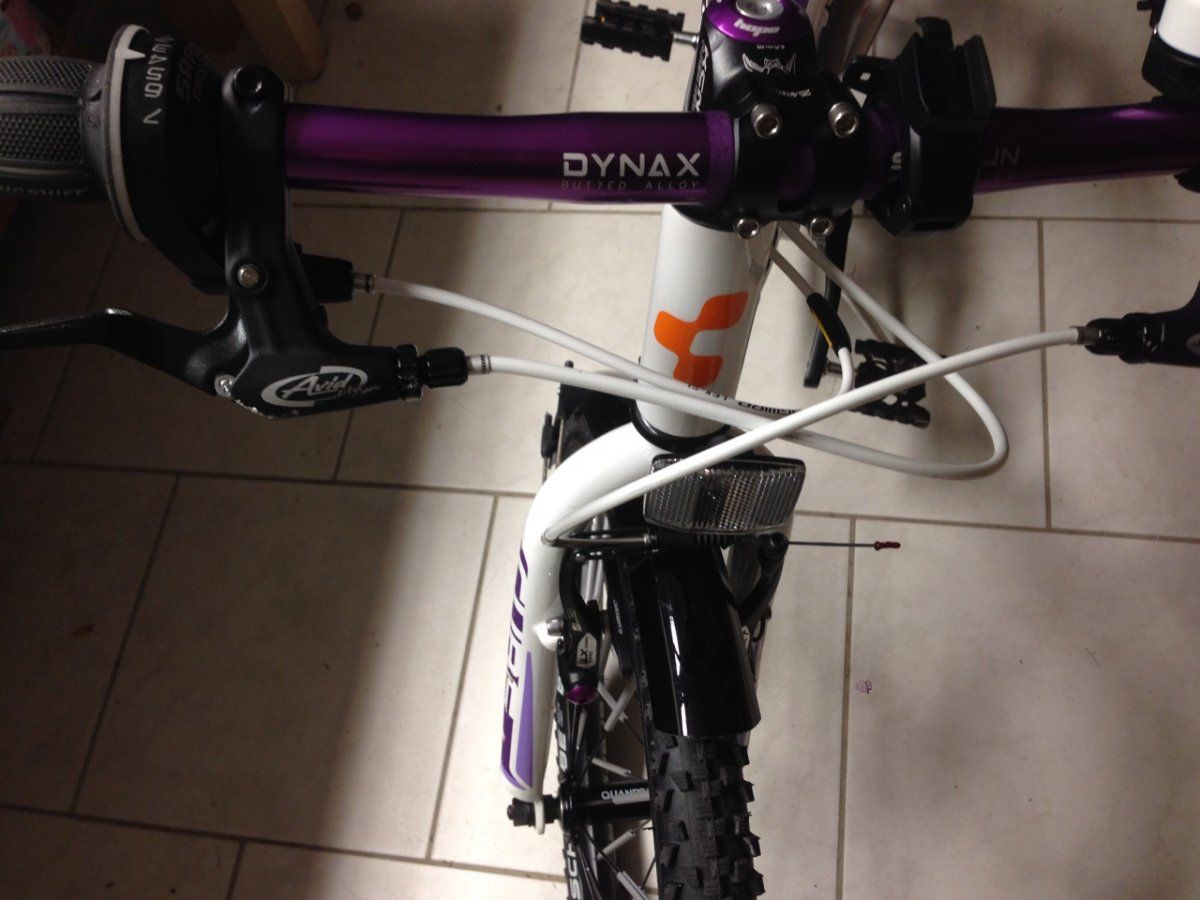

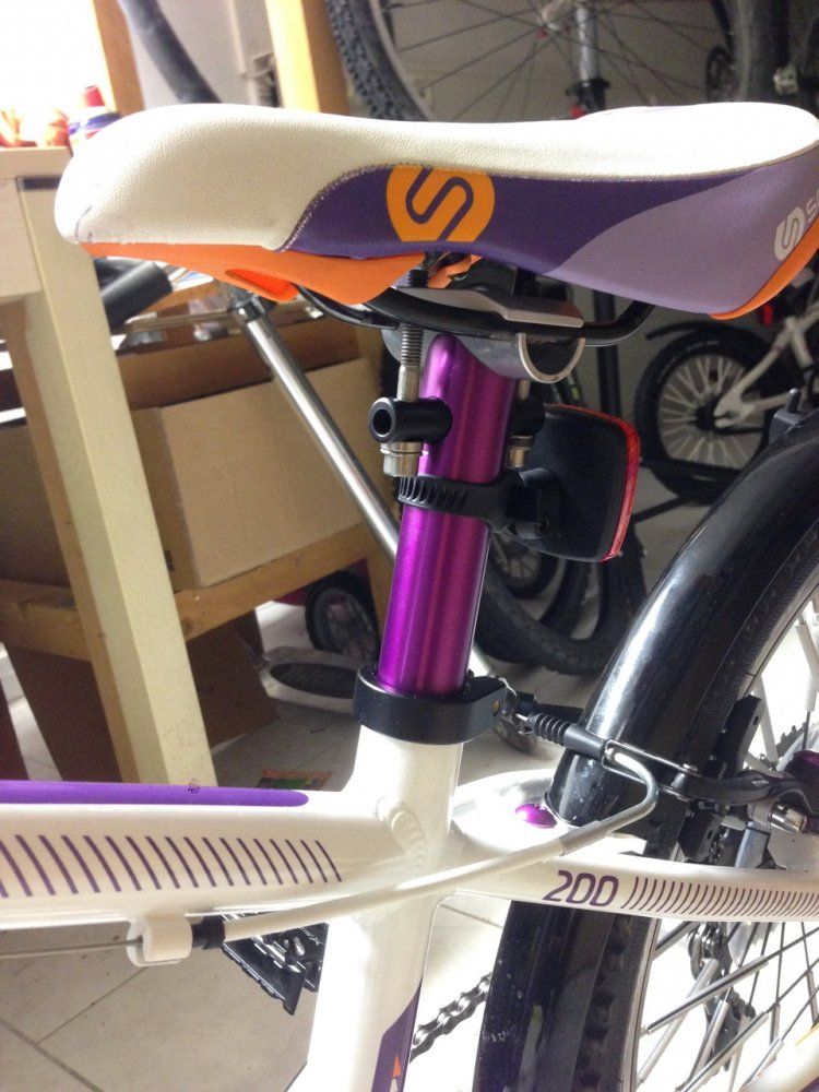

Noch ein Foto vom Lenker mit den Zügen und der schicken NC17 Sattelstütze.

Erkläre das bitte nochmal nachvollziehbar: Was passiert (in Fahrtrichtung gesehen) beim nach links und nach rechts lenken mit der Bremse. Ich hab es schlicht nicht kapiert.
Den Lenker am Würfel der kurzen habe ich auf 50cm gekürzt.
kc85
Also beim Lenken nach rechts passiert gar nix, alles ok. Beim Lenken nach links zieht irgendwann die Hinterradbremse zu, ich würde sagen so ab ca. 40° Lenkeinschlag nach links. Man kann zuschauen wie der Bowdenzug die Bremsarme zusammenzieht, bei 90° Lenkeinschlag blockiert dann die Bremse fast. Der Bremszug steht auch beim Lenken nach links irgendwann unter massiver Spannung.
Die Abschlusskappen sind noch die, die Original am Zug montiert waren. Geändert habe ich den Lenker von dem originalen Riser auf einen Flat und ich habe den Zug etwas gekürzt, da dieser sonst massiv zu lang gewesen wäre. Prüfen könnte ich nochmal ob die Abschlußkappe an der Aufnahme am Rahmen korrekt auf der Hülle sitzt, die Kunststoffkappen sind nämlich extrem lang und man sieht schlecht wenn man diese bis zum Anschlag aufgesteckt hat.
Evtl. ist auch der Lenker ungekürzt mit 560mm aktuell einfach zu lang für den Rahmen, ich kürze den mal auf das Maß des originalen Lenkers mit 520mm.
So, der neue Lenker ist gekürzt auf ca. 520mm, wie original.
Danke an @Roelof für die Unterstützung beim Bremsproblem. Dank kürzerem Zug vorn ist es fast weg.

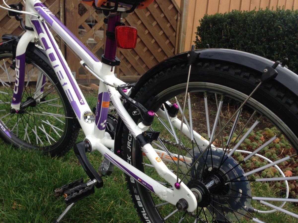

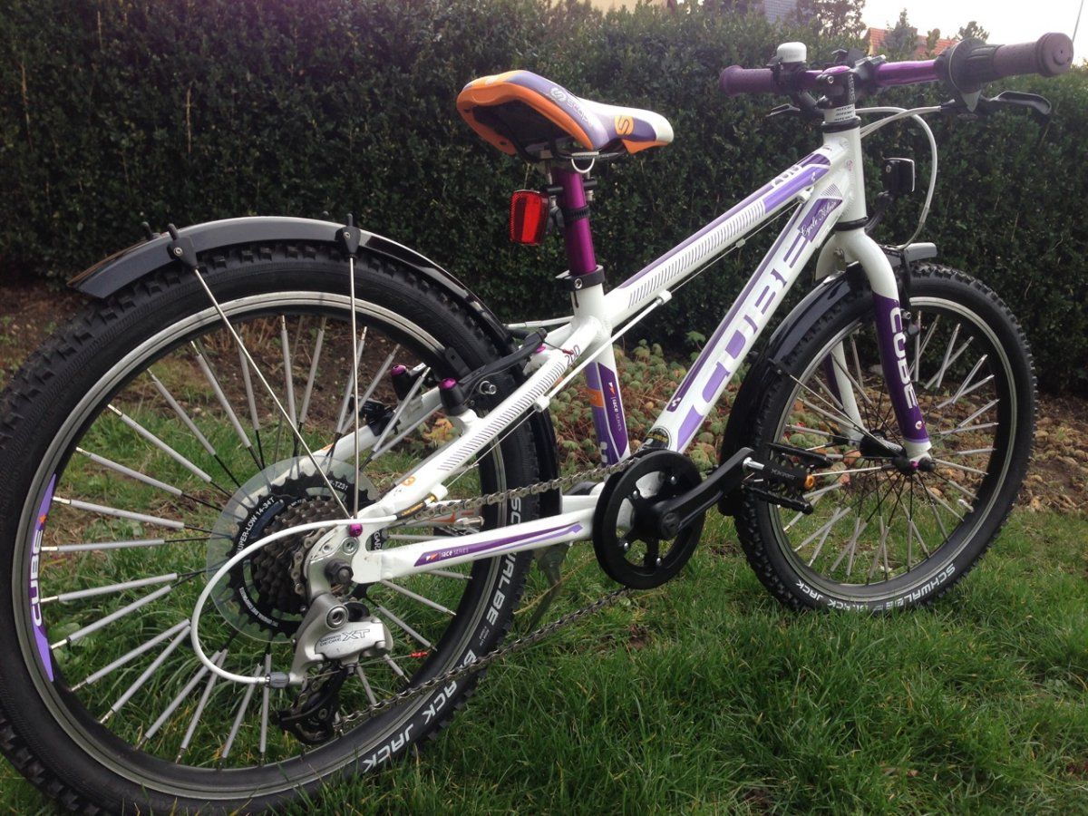

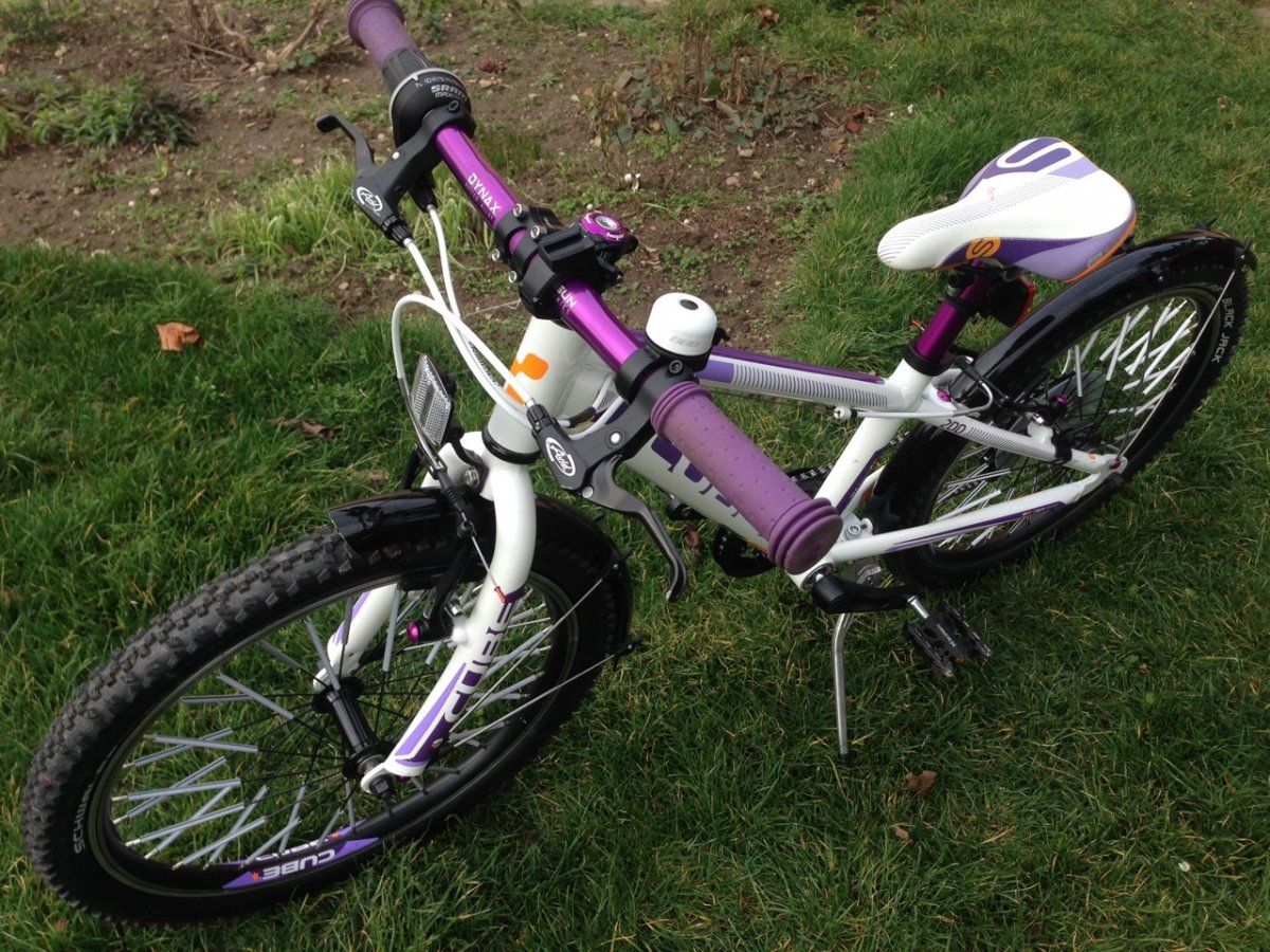

Das Bike bleibt nun so. Hier die aktuellen Bilder vom Endzustand.
