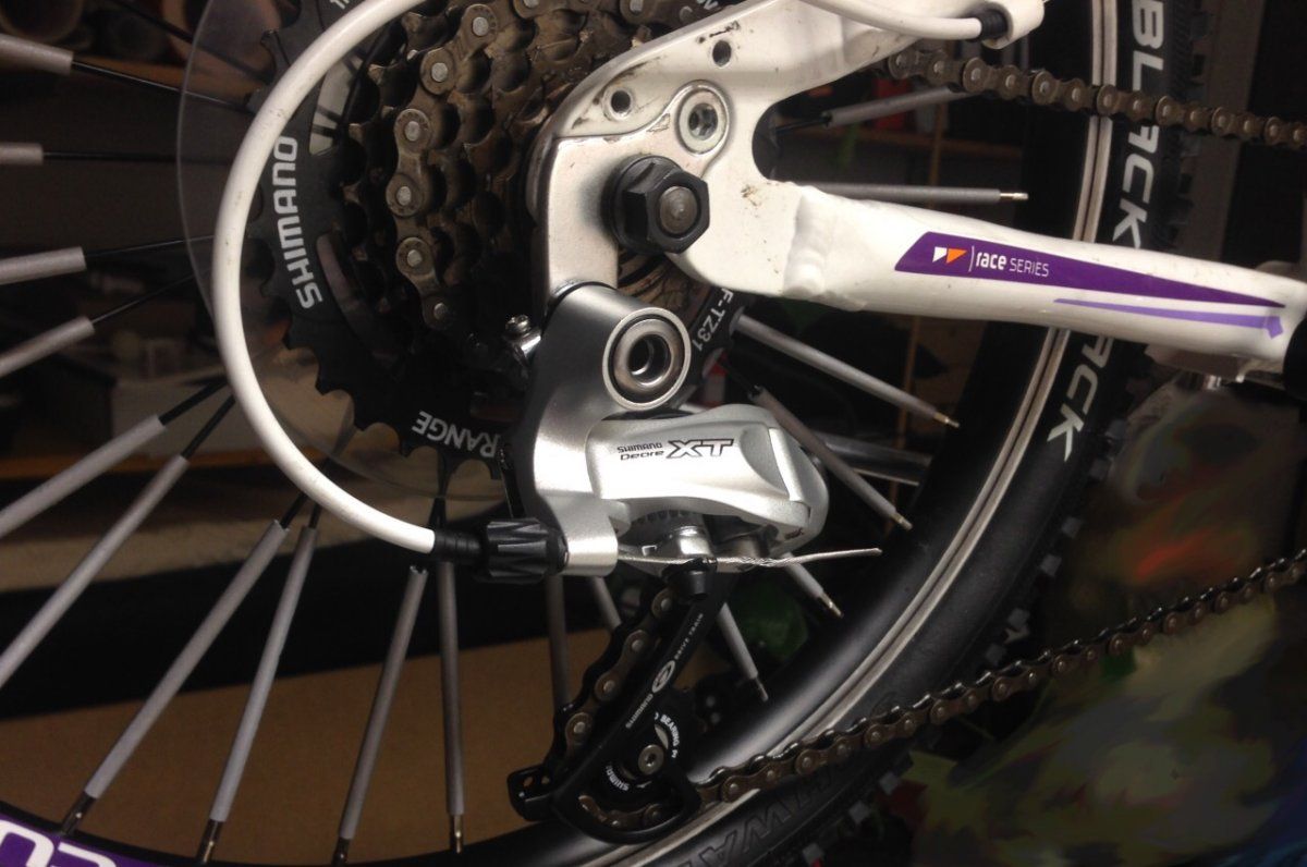

Schaltauge und/oder Käfig scheint verbogen... ersteres lässt sich mit einem Werkzeug im LBS schnell kontrollieren und neu ausrichten, bei verbogenem Käfig ist das SW leider ein Fall für die Tonne.
Schaltzugeinstellschraube ist ziemlich weit raus gedreht, Zug nachspannen (Da bin ich ein Monk ;) ).
Die Schraube, die auf das Schaltauge drück gehört deutlich weiter (wahrscheinlich komplett) rein gedreht. Dazu das SW nach hinten/oben klappen, dann geht das mit weniger Kraft. So stellst du das Schleifen am vorletzen Ritzel ab...

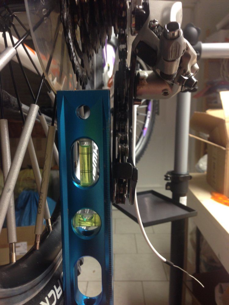

Zur Not montiere ich das originale Tourney Schaltwerk nochmal, damit ging ja alles. Schaltauge habe ich optisch kontrolliert, sollte passen. Am Käfig des XT Schaltwerks fällt mir auf, dass die Kette schräge durch die Ritzel das läuft, speziell am Unteren. Evtl. kann ich davon nochmal ein besseres Bild machen. Wenn das Schaltwerk am Schaltarm krumm ist, dann wäre der Käfig ja für einen Umbau verwendbar, sonst ist wohl eher alles Schrott. :(
...Wenn das Schaltwerk am Schaltarm krumm ist, dann wäre der Käfig ja für einen Umbau verwendbar, sonst ist wohl eher alles Schrott. :(

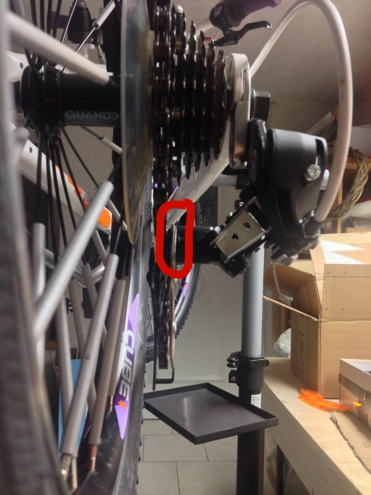

Ich war nochmal am Bike. Die originale Tourney TX schaltet problemlos alles durch. Lediglich die Geräusche am vorderen Kettenschutz sind auch da, aber ich glaube der ist halt einfach viel zu nah an den Kettenblattzähnen. Die Kette passt auch von der Länge her. Dann habe ich nochmal das XT Schaltwerk angebaut. Das ist auf jedenfall krumm. Ich habe eine Mini-Wasserwaage angehalten, als das Schaltwerk auf dem mittleren Ritzel stand. Da sind ca. 5mm Unterschied zw. Oberen und unteren Ritzel wenn die Wasserwaage senkrecht gehalten wird. Mir scheint aber, dass das Schaltwerk bereits an der Käfigaufnahme krumm ist. Im Gegensatz zum Tourney bewegt sich der Käfig seitlich vom Schaltwerk weg (es fährt quasi seitlich etwas raus), während beim Tourney der Käfig quasi am Schaltwerk kleben bleibt.
Also doch nochmal ein Neues :(

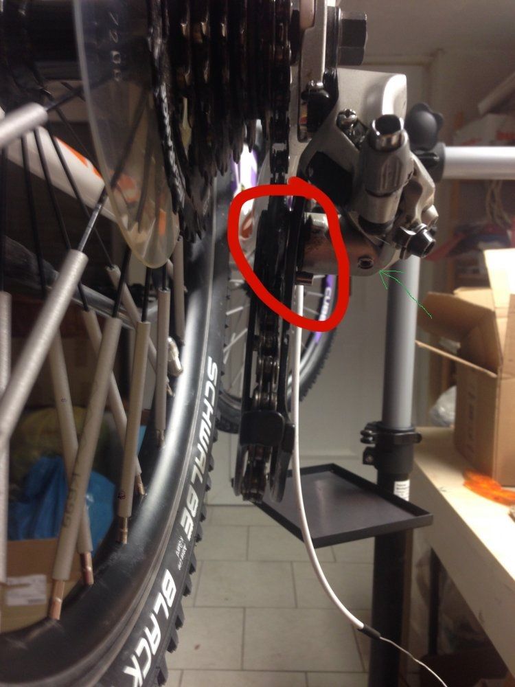

Hier nochmal der Vergleich der beiden Schaltwerke. Rot markiert ist der Übergang vom Käfig zum Schaltwerk. Beim XT ist dort Spiel.
Damit wirds mit dem Schaltwerkumbau erstmal nix.

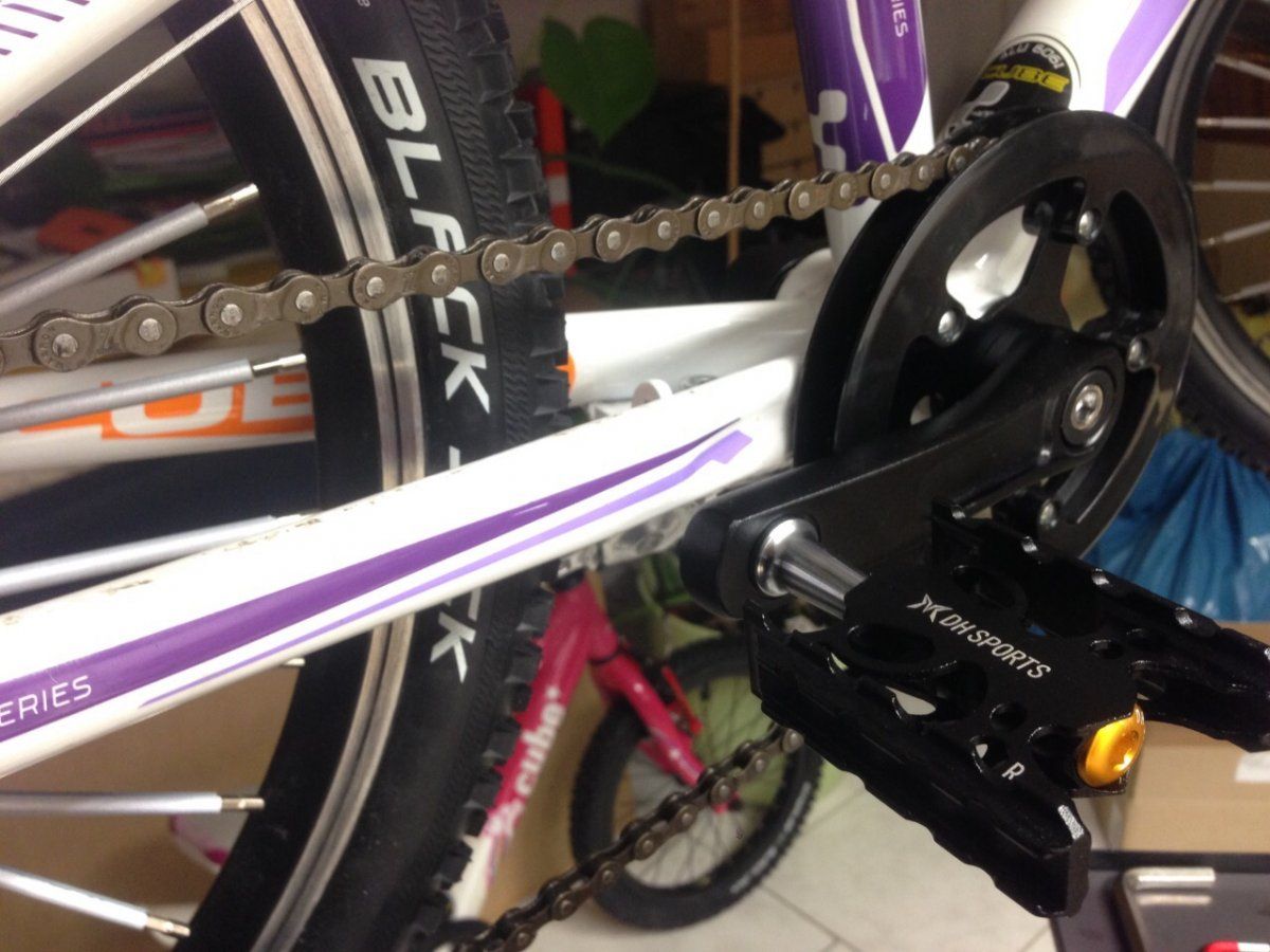

Ich habe am Wochenende nochmal die Kettenlinie mit dem Messchieber gemessen um dem Problem der springenden Kette beim rückwärtstreten auf die Spur zu kommen.
Beim ersten Mal habe ich mich wohl komplett vermessen, die Kettenline beträgt vorn jetzt 38mm und hinten 45mm. Ich werde nochmal ein 110er Innenlager einbauen, ich denke dann sollte das Thema erledigt sein.
Auf jeden Fall ist das 760er super einzustellen, Schalten auf die großen Ritzel ist recht einfach. Aber nach unten brauche selbst ich schon recht viel Kraft, speziell auf den ersten beiden großen Ritzeln. Mal schaun ob der SRam MRX Verbesserung bringt, der Griffdurchmesser ist schonmal deutlich gefälliger.
Das 110,5er Innenlager von FSA ist verbaut. Etwas schwerer als das Neco, aber die Materialgüte erscheint mir höher. Leider hat sich auch damit das Problem auf dem kleinen Ritzel nicht gegeben. Ich lasse es jetzt so. Kette hatte ich vorsorglich auch getauscht gegen eine KMC X8.93. Der SRam MRX Comp ist auf jeden Fall gefälliger, er ergänzt den normalen Griff richtig schön. Wesentlich leichter schaltet er nicht, lediglich anders. Den größten Kraftaufwand hat man beim Wechsel des größten Ritzels auf zweitgrößte.

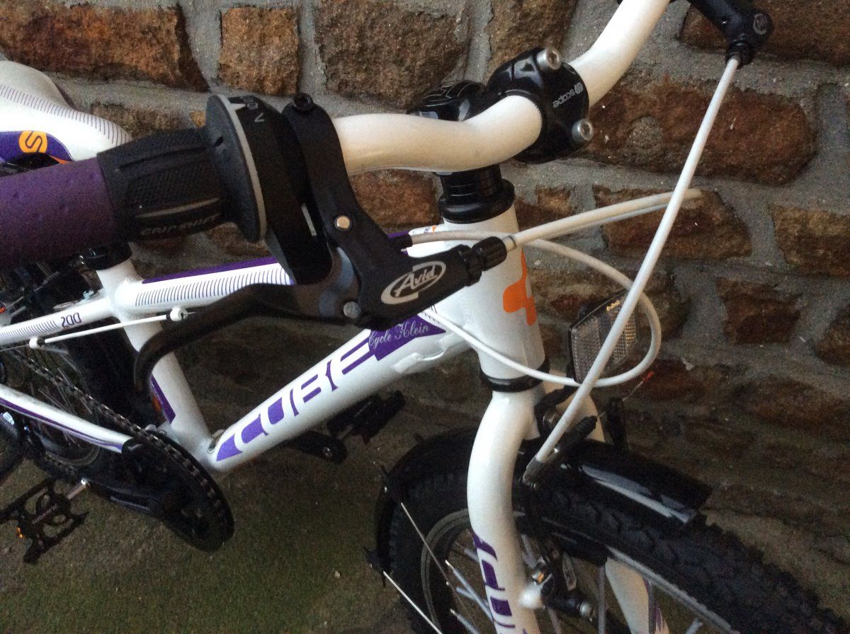

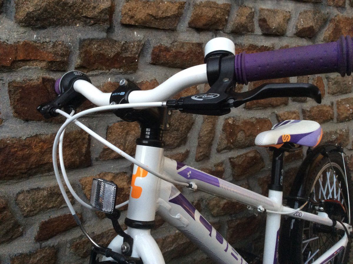

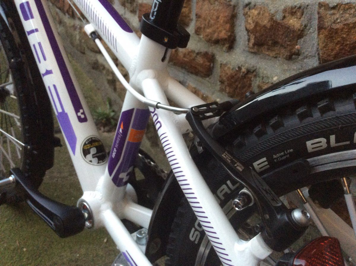

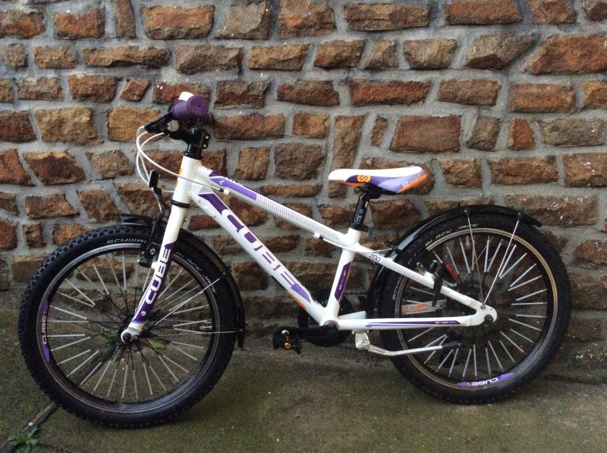

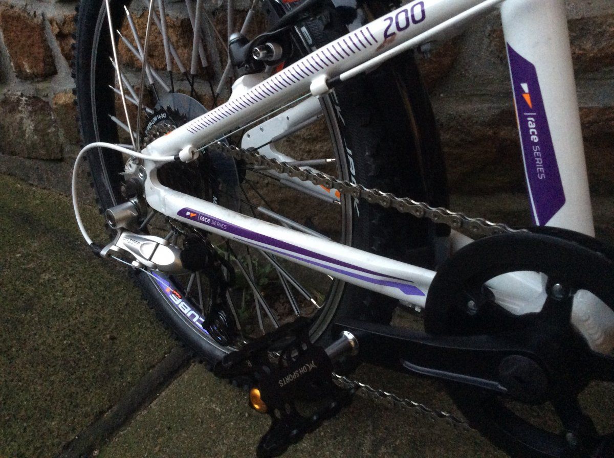

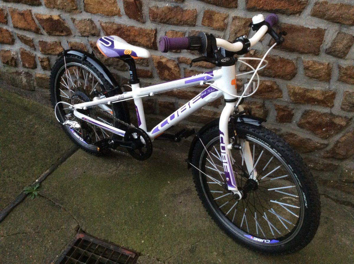

So, fertig. Wiegt so wie es auf den Fotos ist 9,8kg. Trotz Schutzbleche und Reflektoren und Ständer also noch 700g gespart.

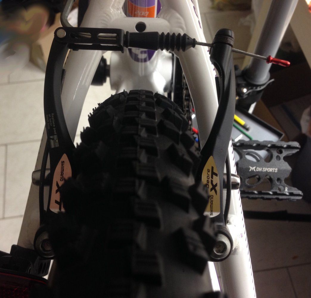

Einzig der V Brake Zug schleift beim Bremse ziehen am hinteren Schutzblech. Könnte man beheben, indem ich den Bremszug an dem Aluröhrchen etwas kürze. Dann sollte die Brücke durch das Röhrchen etwas nach oben gezogen werden. Es geht um ca. 2mm. Gibts dadurch Probleme?
Den Schaltzug würde ich vorn auch noch anders verlegen. Nämlich genauso wie den hinteren Bremszug und dann unter dem Oberrohr entlang in die Führung. Dadurch sollte der Radius besser werden.
Über den Preis des Rades darf man jetzt nicht mehr reden, da hätte es auch ein Kania sein können. Für noch mehr Gewichtseinsparung müsste man nochmals mind. gute 200 Euro für Laufradsatz und Gabel rechnen.

Ich fürchte: du kannst an dem Röhrchen ändern was Du willst, sobald die Bremse gezogen wird, schleifts auf dem Schutzblech. Hatte ähnlichen Fall an einem meiner Räder. Es gibt längere Bremsarme, die würden helfen. Schutzblech tiefer setzen geht vermutlich nicht?
Dann muss es halt schleifen. Die XT Arme sind gar nicht so kurz. Ich glaube 107mm. Tiefer geht das Schutzblech nicht mehr.
