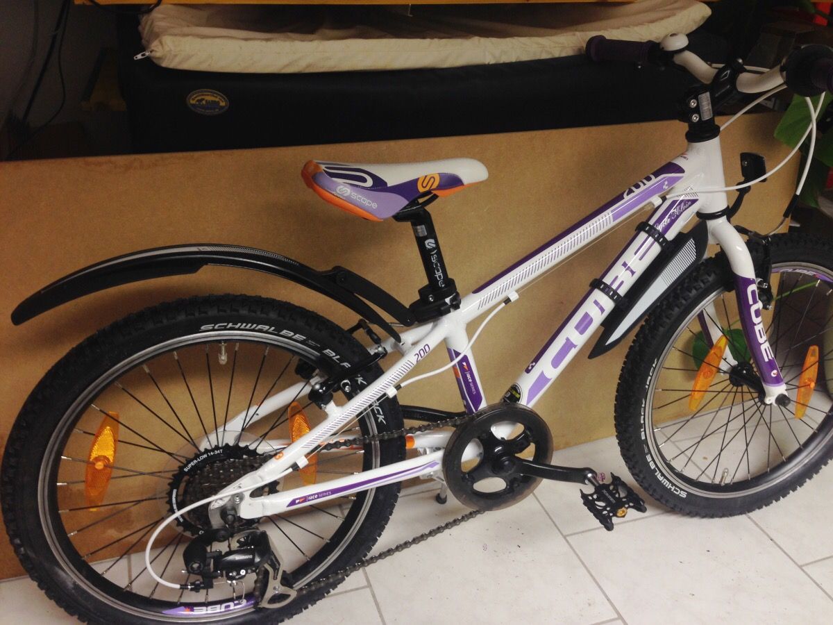

So sieht es momentan aus:

Also die Schutzbleche überzeugen mich nicht so. Wenn, dann fest und dicht am Rad montiert. Oder eben gar keine. Aber das ist Geschmackssache. Und darüber streitet man nicht. ;)
Ich würde noch über einen kürzeren Vorbau und einen leichteren Lenker nachdenken.
Bei mir liegen auch noch ein KCNC Fly Ride, 50mm, und ein KCNC Dark Side Flat, 10°, gekürzt auf 54cm herum und warten auf die Montage. Die sparen auch gute 230g.
Und die Speichenreflektoren würde ich auch entsorgen und auf 3M Scotchlite wechseln. Leichter und cleanere Optik.
kc85
Naja die Schutzbleche sind der Kompromiss mit der Mamma, sonst stünde da jetzt ein voll ausgestattetes Stadtrad. Mal schauen, evtl. finde ich ja leichte Metallschutzbleche.
Wenn die neuen V-Brake da sind, werde ich versuchen das Hintere irgendwie mittig am Sattelrohr zu befestigen.

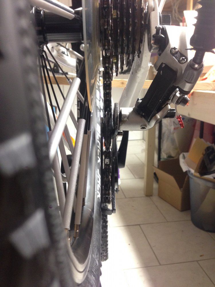

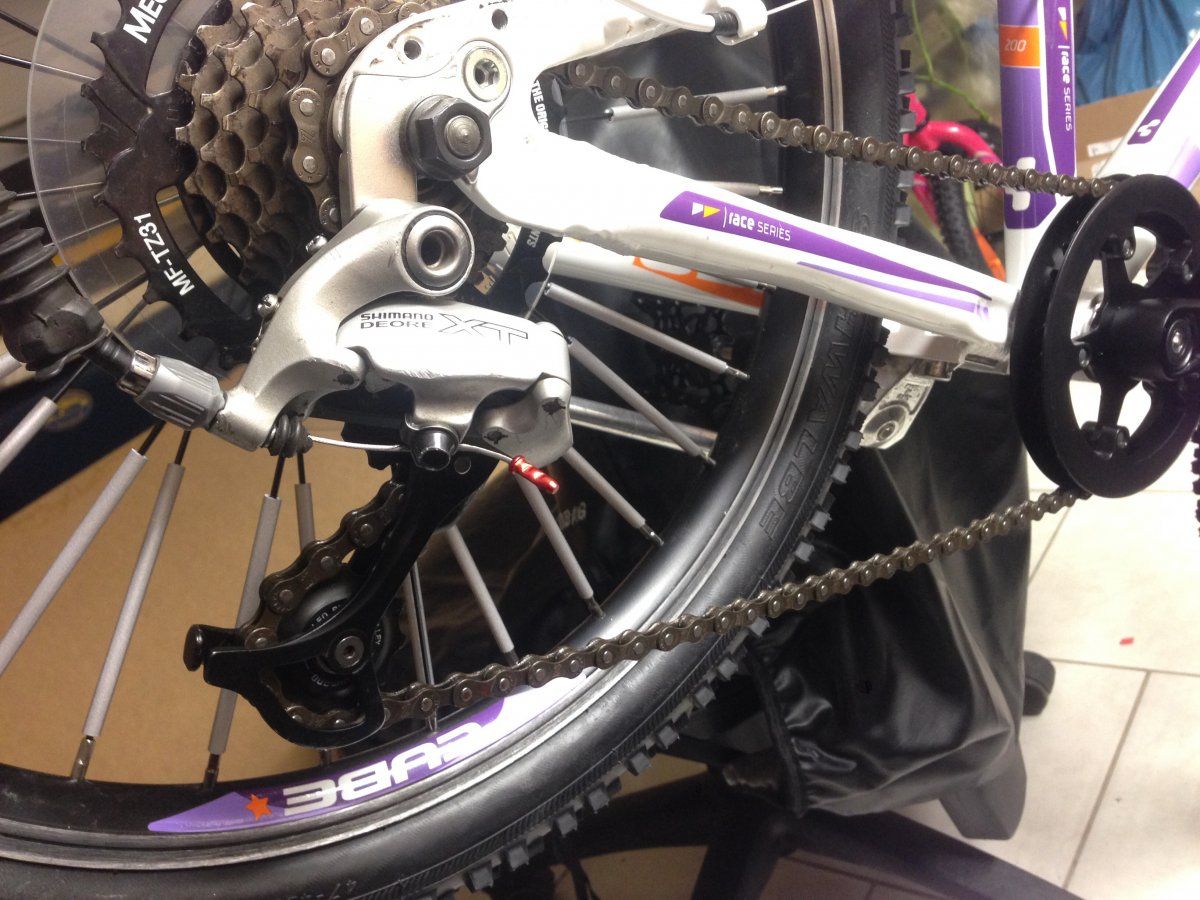

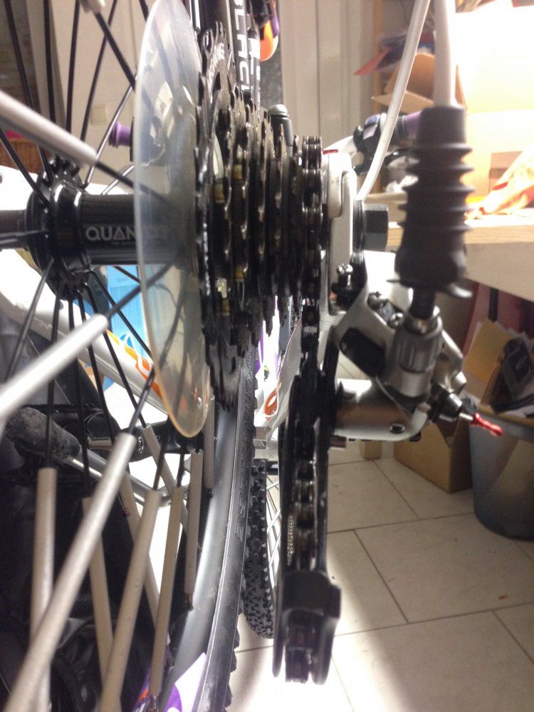

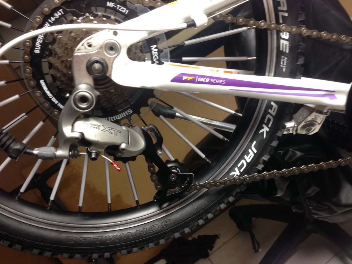

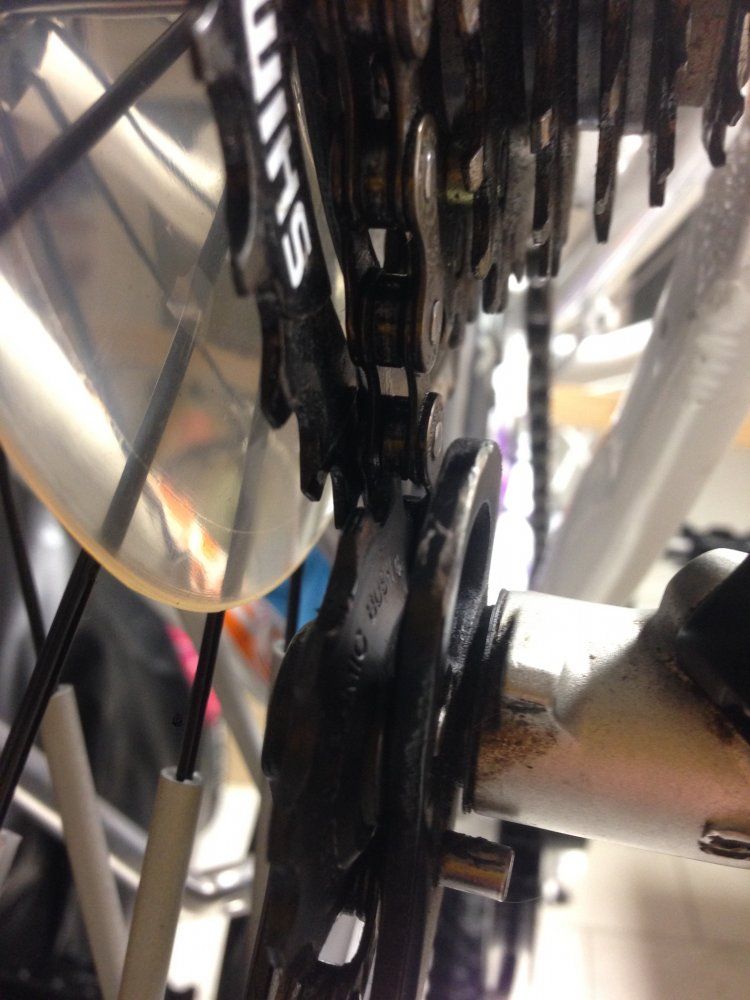

- Stell uns mal ein seitliches Foto von der Kette am kleinsten Ritzel und eine seitliche Nahaufnahme und eine von hinten vom SW am kleinen und großen Ritzel rein?

Danke für eire Hilfe. Die Einstellungen habe ich versucht exakt vorzunehmen. So wie es fotografiert ist, schaltet alles einwandfrei. Aber es schleift am großen Ritzel, wenn man auf dem vorletzten ist. Auf dem kleinen Ritzeln gibt es Geräuache vom Kettenschutz vorn, wobei die Kette nicht seitlich schleift, sondern wie gesagt am Befestigungsring. Da ist auch gerade mal ca. 1mm Platz zw. dem Kunststoffring und der Vertiefung im Kettenblatt zwischen zwei Spitzen.
Was mir auffällt ist, beim Schaltwerk stehen die beiden Rollen nicht exakt senkrecht übereinander.
Kleinstes Ritzel seitlich
Kleinstes Ritzel Schaltwerk
Großes Ritzel seitlich
Großes Ritzel Schaltwerk
Vorletztes Ritzel schleifen
