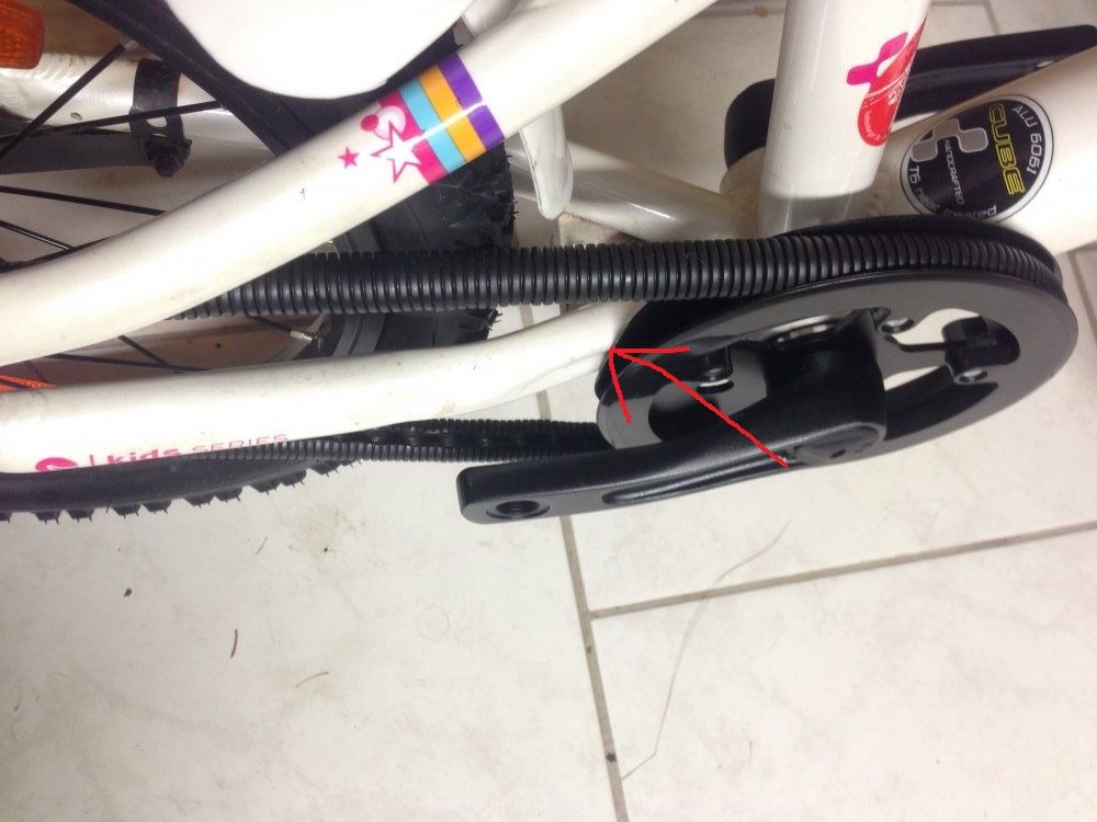

Je länger das Innenlager, desto weiter stehen doch die Beine das Fahrers auseinander. Warum also ein breiteres Innenlager? Wegen der Kettenlinie? Kontakt zum Rahmen ist nicht gegeben. Oder besteht die Gefahr, dass beim Treten der Knöchel an den Rahmen kommt? Das maß 103mm habe ich hier aus dem Forum aus div. Cube 160 Optimierungen. Original ist 115 oder 117.

Warum ein breiteres Innenlager, klärt sich ja von selbst! Dann schleift auch nichts und du musst auch nichts abmontieren.
Mag sein das du das Mass hier aus dem Forum hast, aber jede Kurbel ist da anders, glaub es mir.
Ich habe bestimmt schon 10 verschiedene gekürzte Kurbeln verbaut und jede war im Mass verschieden.

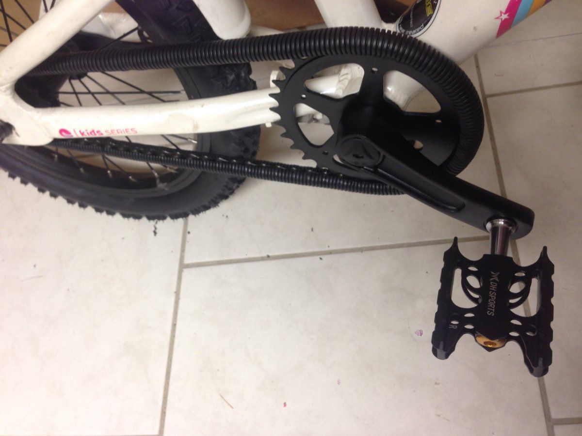

wenn du ein Chainrunner montierst, brauchst du überhaupt kein Kettenschutz!
Einfach mal auf Ratschläge anderer hören.
Wo ist das Problem? Wenn der Chainrunner bleiben soll, dann einfach die Nieten vom Kettenschutz ausbohren und demontieren (kann man bei Bedarf mit ein paar M4-Schrauben wieder befestigen). Dann passt das auch mit dem ausgewählten kurzen Innenlager.

Wenn der Kettenschutz demontiert ist, dann schleift da nix, das hat kc85 ja schon gesagt. Ich hatte nur bisher keine Möglichkeit die Nieten aufzubohren.

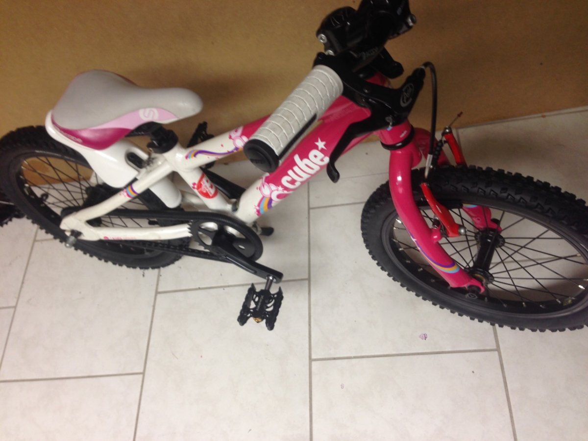

Tut er sicherlich nicht. Der Kettenschutz der Frog-Kurbeln von Kania ist halt recht ausladend. Aber der soll ja eh weg.
kc85
Dann kann ich Sabines Einwand nicht nachvollziehen. Runter mit dem Plastik und gut is...
Mein Einwand war nur, wenn der Plastikring drauf bleiben sollte, müsste das IL gegen ein längeres getauscht werden.
Wenn man so einen Gartenschlauch fährt, den ich persönlich absolut hässlich finde, braucht´s überhaupt kein Ring, weder innen noch außen!
Okay, aber der TE hat ja schon gesagt, dass er die Dinger runter geben will, also braucht er ja nur ein kurzes Lager. Dann ist ja alles gut, oder??
So ganz am Rande muss ich Fisch123 aber Recht geben. Ich finde so einen Chainrunner optisch auch eher "gewöhnungsbedürftig".
Aber jeder wie er mag.
kc85
Also ich finde ihn optisch schöner als den Originalen und die meisten anderen Kettenschutzteile. Lediglich den Chainglider find ich hübscher.

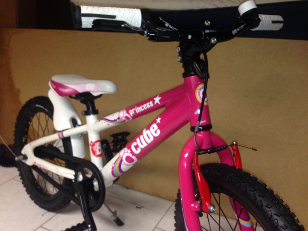

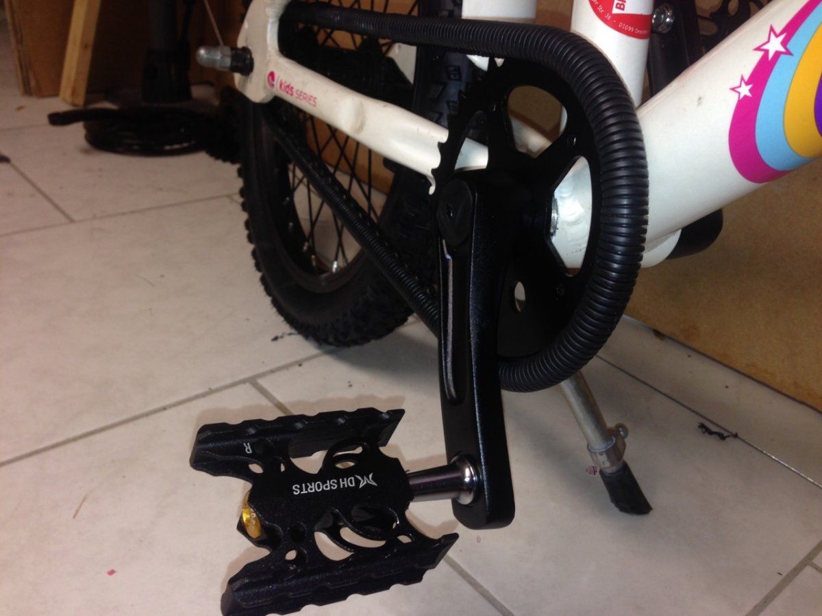

Da ich die Anforderung an einen Kettenschutz erfüllen muss, war der Chainrunner sozusagen der Preis-/Leistungssieger. Der äußere Kettenschutzring wird aber wieder montiert, für den inneren Ring sehe ich keinen Sinn.
Das Bike wird am WE fertig, falls es tatsächlich zu eng wird, ein 113mm Lager habe ich noch da.
Na gut, aber sind von der Qualität nicht besonders. Es fehlt noch:
  • Speichenreflektoren
  • Front- und Rückstrahler
  • Halter für Batterielampen
  • Vorderrad neu zentrieren, ist total krumm.

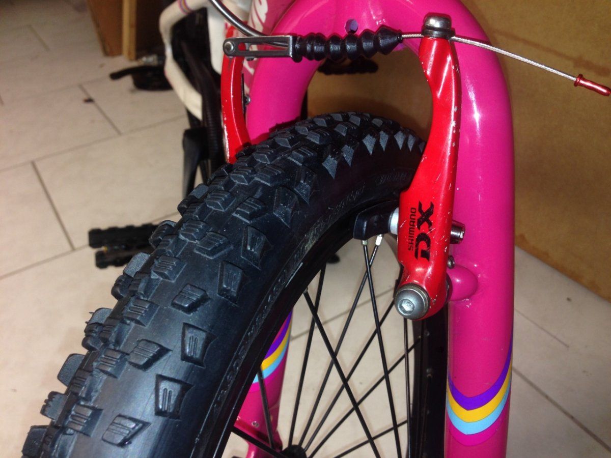

So ein Mist, meine Vermutung hat sich bestätigt. Das Vorderrad ist komplett krumm, da ist keine acht drin sondern eine sechzehn. Mal schauen ob ich das so gerichtet belomme, dass zumindest erste Ausfahrten möglich sind. Außer einem Nippelspanner hab ich nix da, nichtmal Erfahrung. Aber kaputt kann ich da eh nix mehr machen. Falls jemand ein paar Tips hat, her damit. :)
Lass das Vorderrad drinnen, häng die Bremse aus und stell das Rad auf einen unempfindlichen Tisch, auf den Kopf. Kabelbinder als Fühler helfen die eine Linie zu finden.
