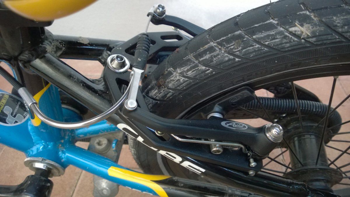

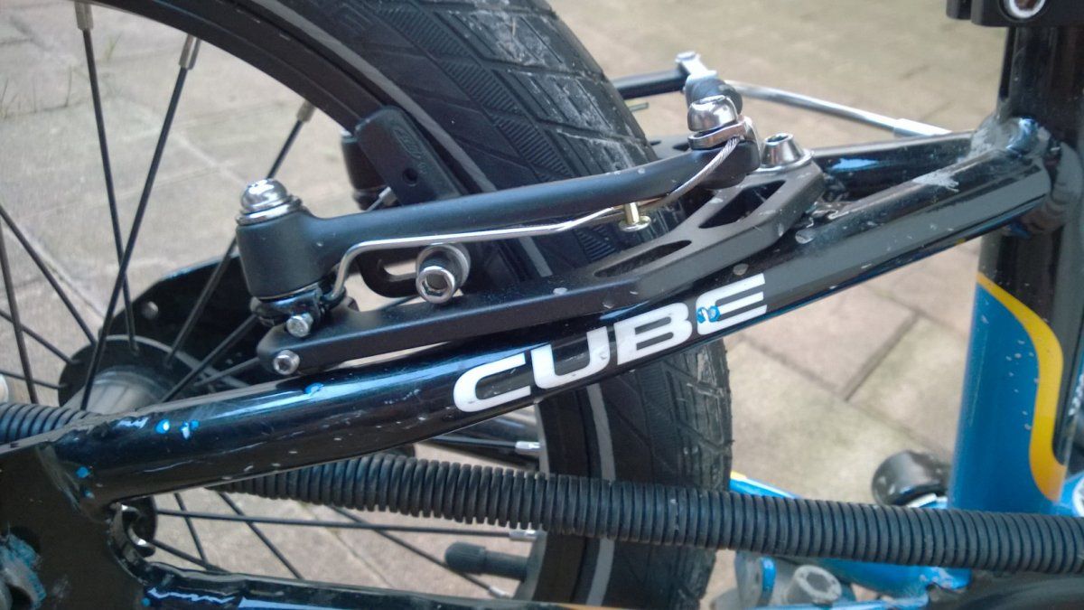

Ein Foto wäre nicht schlecht. ;-))
So sieht's momentan aus. Es ist noch nicht alles fertig und etwas provisorisch.
Ja, das sieht nicht so gut aus. Das Zugseil will die Außenhülle unter Last zusammenziehen, das funktioniert nicht, also deformiert es sie, verformt den Zugverlauf. Deswegen versucht man, dem in der Zugverlegung entgegen zu wirken, indem man mit Zuganschlägen Fixpunkte schafft, an denen sich der Zug nicht wegbewegen kann. Entweder Zugführungen oder, besser, mit Zuganschlägen. Die bewegliche Strecke des Zuges wird so wirksam minimiert, was der Bremse zu einem guten Druckpunkt verhilft.
Ist der Zug ohne Zuganschläge verlegt, verliert die Bremse an Zugkraft, weil ein Teil in der Deformation der Außenhülle verpufft. Fehlen auch steife Zugführungen, ist das noch schlimmer. Kabelbinder sind keine steifen Zugführungen, und du wirst, wenn Du am rechten Hebel ziehst und den Zug beobachtest, mit hoher Warscheinlichkeit sehen können, wie sich der Kabelbinder bewegt. Das ist genau das Problem, denn da geht Kraft rein, die an die Bremse gehört.
Nun wirst du, wenn du am Hebel ziehst, das einfach mit Kraft ausgleichen, eine enge Justierung der Bremsbeläge vorausgesetzt. Doch die Kraft hat ein Kind nicht, wie gut es auch trainiert sein mag.
Ich würde nicht viel Geld in den Zug stecken. Sollte der verbaute kein Markenprodukt sein, könnte man, wie gesagt, eines einsetzen. Ich nehme Shimano, was aber nicht heißt, daß es nicht noch andere gleichwertige Hersteller in dem Preisbereich geben kann.

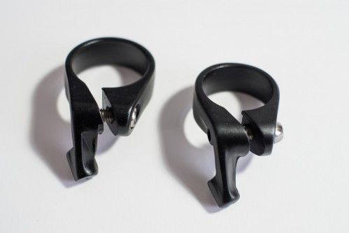

Ein einfacher Zuganschlag, montiert an der Sattelstützenklemme, würde da schon deutliche Verbesserung bringen.
Danke euch für die Tipps! Den Zuganschlag den Oliver mir gezeigt hat gibt es da momentan nur in groß. Habt ihr noch einen Link für mich, wo es sowas gibt für die Sattelstütze? Und wie wird da der Bremszug montiert? Ich kann's mir noch nicht so richtig vorstellen.
Sicher, daß der richtig ist? Es geht ja hier um eine Seitenzugbremse, wo der Zug inkl. Außenhülle ansetzt. Meiner Meinung nach braucht man da zwei, die man auf dem Oberrohr befestigt. Oder zumindest einen weiteren auf dem Oberrohr zu dem an der Sattelstütze - den ich übrigens richtig gut finde! :daumen:
Dieser Shop führt die auch. Allerdings stolze Preise wie teure Züge. Immerhin würde man konstruktiv etwas deutlich verbessern und nicht nur auf verminderte Reibung setzen. Meiner Meinung nach braucht man zwei, weil man die Außenhülle unterbricht. Einmal führt man sie vom Bremshebel bis zum vorderen Zuganschlag, der kurz hinter dem Steuerrohr auf oder unter dem Oberrohr zu montieren ist. Von da geht nur der Innenzug weiter in schnurgeradem Weg bis zum zweiten Zuganschlag auf dem Oberrohr kurz vor dem Sattelrohr. Von da führt wieder der komplette Zug mit Außenhülle bis zum Anschlag an der Seitenzugfelgenbremse.

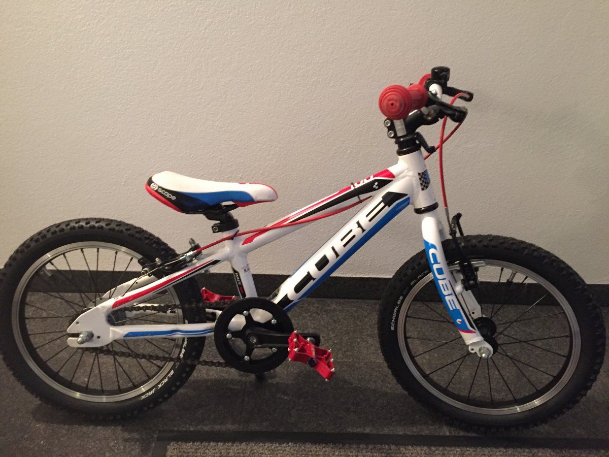

So, hier mal ein Zwischenstand von mir. Ich hab die Kurbel gegen die 102mm von Kaniabikes getauscht. Innenlager Neco 107,5mm, Bremse Tektro vorne und hinten eine Odyssey 1999, Avid Fr5 Hebel und das Wichtigste: neue Laufräder mit SRAM Automatix. Und obwohl die Automatik ja schwer und eine zusätzliche Bremse verbaut ist hab ich trotzdem schon 1kg weniger.
Kommen sollen noch Vorbau, Lenker, Sattelstütze und Griffe.
