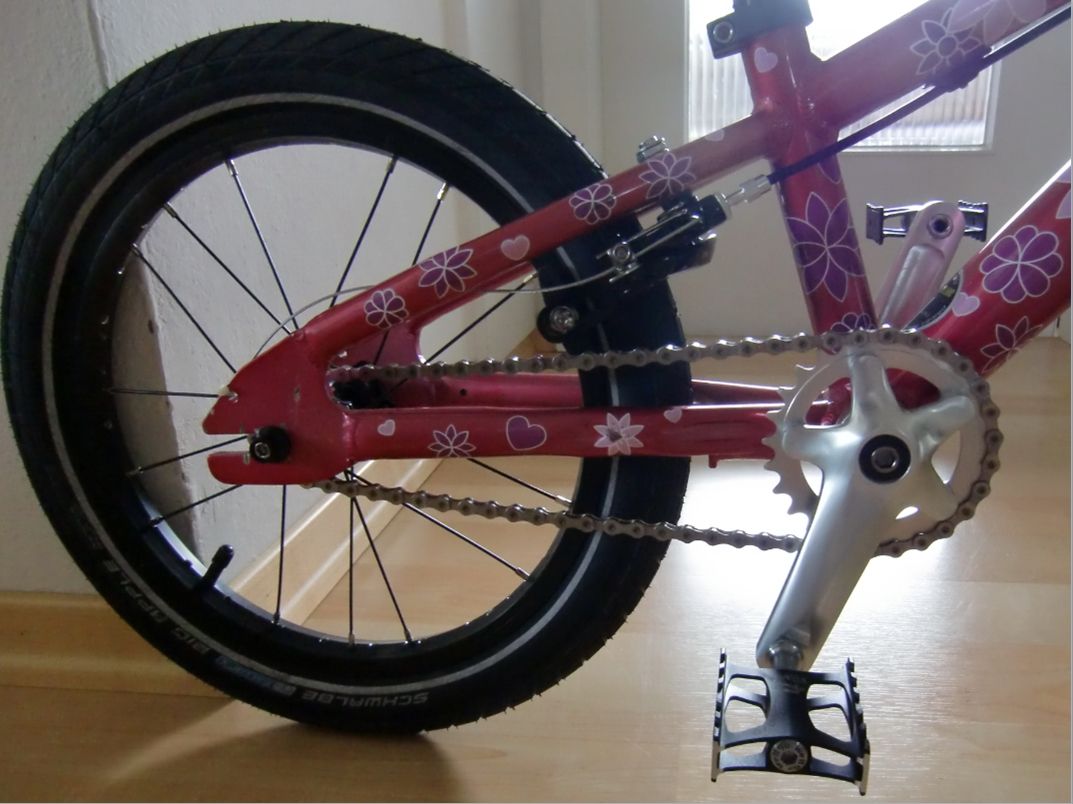

Hallo Nadine,

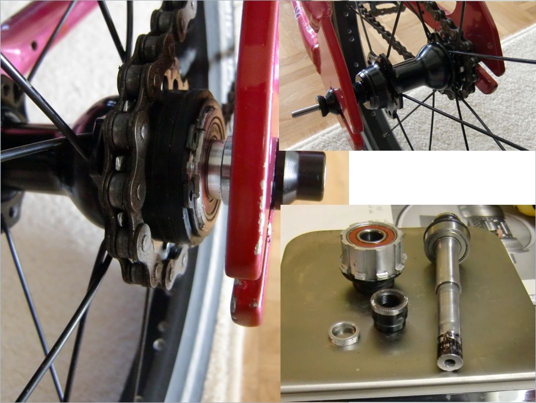

Laufrad mit Freilauf und Bremse Hinten nachrüsten geht, je nach Aufwand den man treiben will. Ich habe es komplett selbst gemacht und eine Rennradnabe mit 130mm Einbaubreite verwendet und auf 110mm Einbaubreite gekürzt. Geht mit Hausmitteln, aber für das ein oder andere Teil bietet sich eine Drehbank an damit die Flächen plan & parallel sind.
Da ich es geschafft habe die neue Nabe mit den alten Speichen in ein alltagstaugliches Einspeichmuster zu froschen halte ich mich jetzt für das gösste unerkannte Einspeichtalent :bier:
Die Kettenlinie habe ich mit alten Freilaufspachern eingestellt und das ganze Paket samt Ritzel über einen Seegerring auf dem gekürzten Freilaufkörper fixiert - etwas Fummelei bis es spielfrei sitzt. (Hier muss eine Nut in den Freilauf gedreht werden)
Als Bremse habe ich eine Rennradbremse mit langen Schenkeln verwendet. Hierfür habe ich das Loch im Steg zweckentfremdet.
Leider sind die Schenkel der Bremse nicht lang genug um sie oben zu montieren, da sie in der unteren Position schnell mit dem Antrieb kollidieren. Ich habe deswegen vorne ein 26er Kettenblatt, so läuft die Kette unter den Bremsklötzen.
Hier noch ein paar Bilder die hoffentlich einigermassen aussagekräftig sind. (Bevor wer meckert => die Überlängen an Zügen und Spannachse etc. sind natürlich nicht mehr vorhanden.)
Gruß Bombi

Wow:.... Das ist ja genial.
Die Kurbel sieht sehr edel aus! Gefällt mir unheimlich gut
Die Anzahl der Speichen würden für unseren Zwerg zwar etwas unterdemensioniert sein, aber das Prinzip gefällt mir. Bis natürlich wiedermal auf die mega hässlichen Ausfallenden, aber das ist halt einfach so. Vielleicht kann mann da ja noch ein Herz ausfräsen oder so.... Spaß (nur wenn es dadurch noch stabil genug bleibt)
Bremstechnisch würde ich diese Lösung favorisieren. Ist die Bremse leichtgängig?
Könnte man das vielleicht auch mit ner Singlespeed Nabe hinkriegen?
"...Die Anzahl der Speichen würden für unseren Zwerg zwar etwas unterdemensioniert sein...."
Also ich habe das natürlich genauso Probegefahren wie das 12" - Härtetest muss sein. Und wenn euer Zwerg nicht 80+kg wiegt, dann seh ich da keine Probleme. Die originalen Kinderradkomponenten sind ja eher dem Schwermaschinenbau entliehen, da kann man schon einiges weglassen bevor es instabil wird bei 20kg bis 25kg.
Das HR ist mit 10 Speichen 2fach gekreuzt auf der Antriebsseite und radial mit 5 Speichen gegenüber aufgebaut. Da fällt mit ein, dass ich das für das Einspeichmuster noch ein paar zusätzliche Löcher in die Felge bohren musste (-2,48g)

Cool! Was hast du denn vorne für eine Bremse verbaut und welche Hebel hast du dazu genommen?
Wie lange ist denn die Rennradbremse?
Die vordere Bremse ist eine Avid SD5, die hintere eine RR Bremse mit den langen Schenkeln (ich glaube von Dia-Compe - siehe Foto). Als Bremshebel habe ich ganz einfache Deore V-Brake Hebel genommen und mit einer langen Schraube die Griffweite für Kinderhände passend justiert.

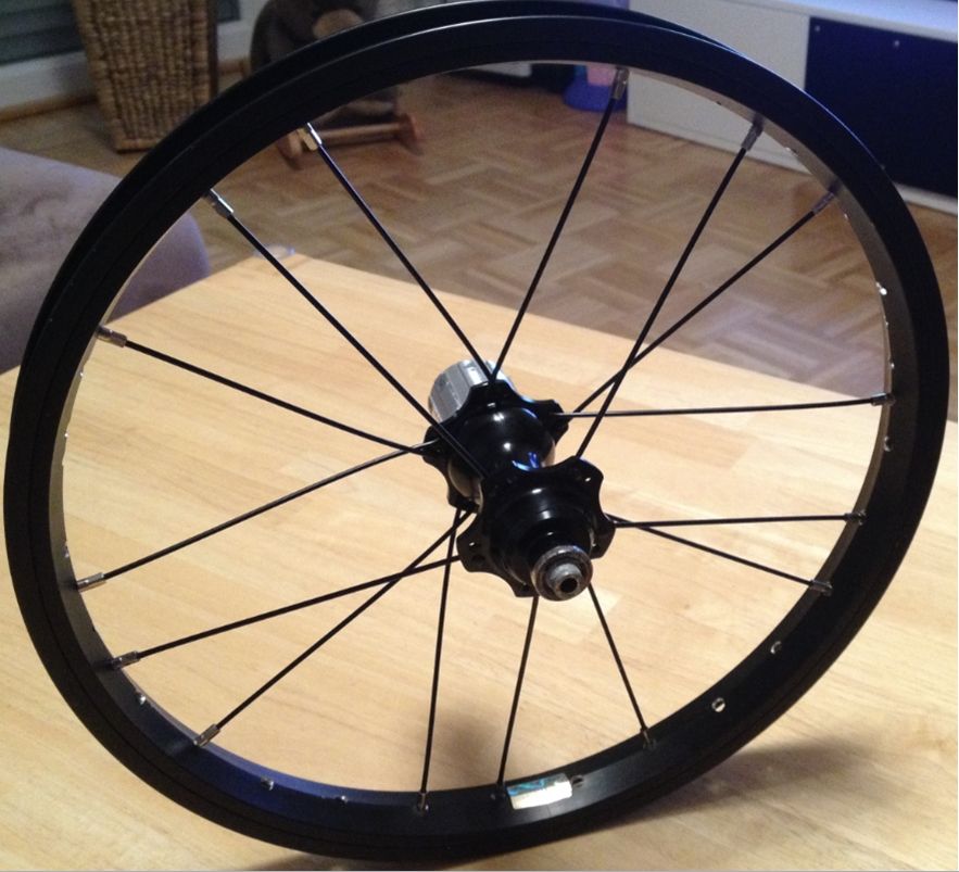

So, hier mal ein Zwischenstand von mir. Ich hab die Kurbel gegen die 102mm von Kaniabikes getauscht. Innenlager Neco 107,5mm, Bremse Tektro vorne und hinten eine Odyssey 1999, Avid Fr5 Hebel und das Wichtigste: neue Laufräder mit SRAM Automatix. Und obwohl die Automatik ja schwer und eine zusätzliche Bremse verbaut ist hab ich trotzdem schon 1kg weniger.
Kommen sollen noch Vorbau, Lenker, Sattelstütze und Griffe.
Ich hätte gerne einen weißen Lenker. Gibt es sowas in weiß, leicht und bezahlbar mit 25,4mm?
Danke euch allen schon mal für die Hilfe bisher!
