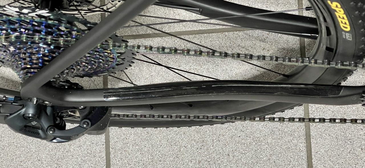

@x-scream ist eine hauchdünne Folie. Ich werde ein Stück Slapper Tape drüberkleben.Mal so ne Frage am Rande - werden die Nuroad`s ohne Kettenstrebenschutz ausgeliefert? Konnte auf den Bildern noch keinen Erkennen...
Naja die GRX hat doch eine Sperre die man aktivieren kann für Off-road. Da landet keine Kette an der Strebe eigentlich. Gibt es das bei SRAM auch?Ok....Danke. Jetzt weiss ich wo sich der günstige Preis bemerkbar macht![]()
