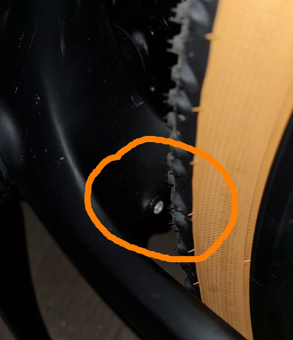

2. Am Tretlager bzw. zwischen den Kettenstreben befindet sich eine Öffnung/Öse, die bei mir einfach offen und ungeschützt liegt. Wofür ist diese gedacht? Die Stelle hat bereits einiges an Dreck abbekommen. Sieht das bei euch auch so aus?

Steckachse mach ich mit Multitool (wenns kein Gelumpe ist geht das locker) und die Öse ist fürs Schutzblech (wenn man eines montieren will) ein extra Sechskant war bei mir nicht dabei - brauchts meiner Meinung auch nicht
