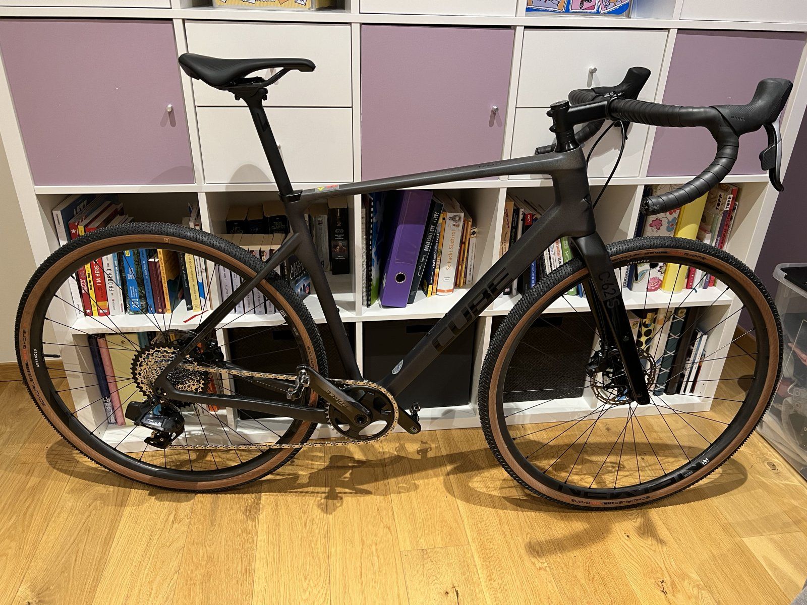

Also das Rad ist einfach nur toll:
23 km gefahren, davon 1/3 Singletrail… also ich habe die Sram Axs auf meinem Zeitfahrrad, finde aber dass die xplr fast noch besser schaltet… bin froh, dass ich nicht das 2021 Modell gekauft habe mit dem Mulet: bin heute maximal 22% Steigung gefahren, war anstrengend ok, ging aber noch :-)
Meine Frau hat das 2021 er Model in Green Lime mit Shimano GRX, ich glaube sie bekommt 2022 ein Sram Explr geschenkt ^^

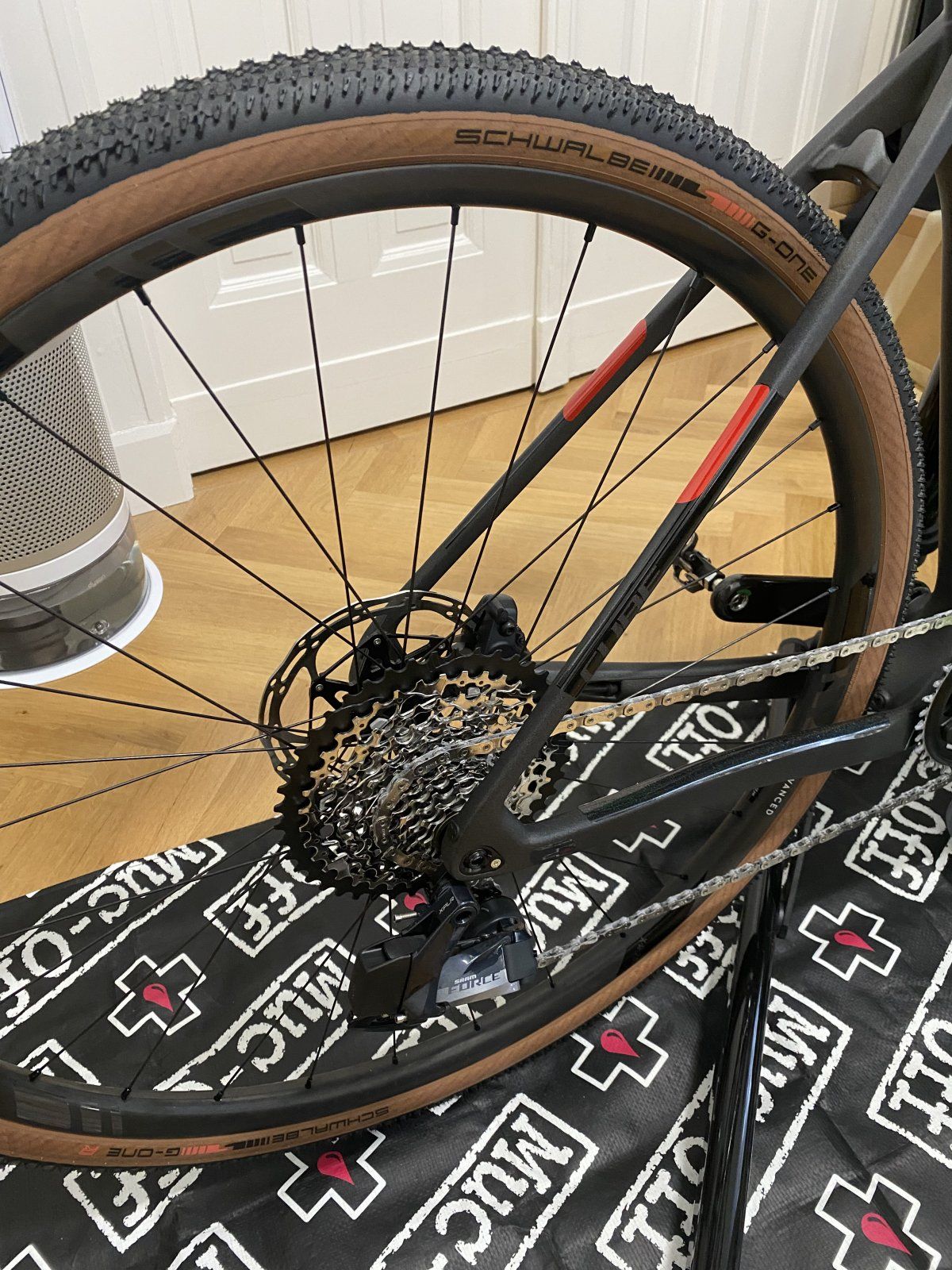

So, Tubeless-Tagebuch C:62 SLT 2022 in vielen Edits:
  1. Die Reifen werden mit Schwalbe Aerothan-Schlauch geliefert. Den kann man dann gleich als platzsparenden Notfallschlauch weiterverwenden. Das originale Felgenband ist zwar nicht für tubeless geeignet, aber es ist nur gespannt und nicht geklebt und lässt sich daher ohne Werkzeug einfach lösen.
  2. Es gibt allerhand Qualitätskontrolle-Graffiti mit einer Art Fettstift auf dem Inneren der Newmen-Felgen. Ging mit Isopropanol aber gut ab. Die Nippel scheinen recht gut dicht zu sein, was für 1A-Luftblasen im Klebeband sorgt. Also das Band auf Zug halten, beim Abrollen behutsam ein bisschen nach links und rechts zuppeln, damit es in gut die Rille taucht und nach Bedarf mit dem Finger dort gleich etwas nachstreichen, damit sich keine großen Blasen über den Nippellöchern bilden.
  3. Die G-One R ploppen bei 1,7 bar in die Felge, sitzen augenscheinlich ringsum gleichmäßig und halten die Luft auch ohne Dichtmilch gut. Wenn ich allerdings die Luft ganz ablasse, um dann Dichtmilch einzufüllen, dann springt der Reifen wieder raus. Meine Tubeless-Expertise ist erschöpft, ich muss recherchieren.
  4. Die Kollegen nebenan im Laufradforum sagen, das ist halt so bei Hookless. Okay, hatte ich noch nie. Also Luft raus, Dichtmilch gleich in den schlaffen Reifen. Nochmal Easy Fit draufgeschmiert, aufgepumpt, plopp. Pumpe ab und ninjamäßig Daumen aufs Ventil, Daumen beiseite, Ventileinsatz rein. Wieder auf 3 bar aufgepumpt, geschüttelt wie ein Weltmeister. Das reicht mir erstmal für heute mit Hookless-Lernkurve, jetzt kann das Easyschlonz über Nacht wegtrocknen und die Dichtmilch ihr Werk tun.
  5. Details zum weiteren Experiment finden sich vorerst im in 4. verlinkten Thread. :hüpf:

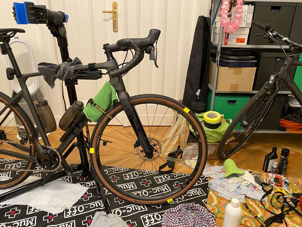

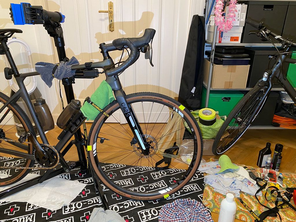

Neee, noch nicht eingeweiht. Scheißwetter und lang Arbyte. Vor Weihnachten sind irgendwie immer alle plötzlich ganz betriebsam. 😁 Dafür habe ich jetzt schon mal Tarnreflektoren dran, die kann man auch zwischendurch mal kleben.
Ich bitte das Markierungsband und die Müllhäufen zu entschuldigen. 😗
Das sieht richtig gut aus auf den Felgen. Haste nen Link zu den Klebern?
Felgen: 2 Packungen 20mm reflective berlin rim racer für drei pro Seite, jeweils an Vorder- und Hinterrad
Gabel: FLECTR Frame Kit
Ich hatte ursprünglich die FLECTR360 omni für die Felgen gekauft und aufgeklebt, aber die sahen so beschissen aus, dass ich sie direkt wieder abgepopelt habe. Dann habe ich die von reflective berlin ergoogelt und bestellt.
Das Frame Kit von FLECTR hingegen ist ganz in Ordnung. Von den weißen Tarnklebern die man im Bild sieht habe ich da auch auf der Vorderseite der Gabel noch welche aufgeklebt. Auf den Sattelstreben dann noch welche in rot, das sieht auch ganz elegant aus und lässt sich als Farbakzent rechtfertigen. 😁
