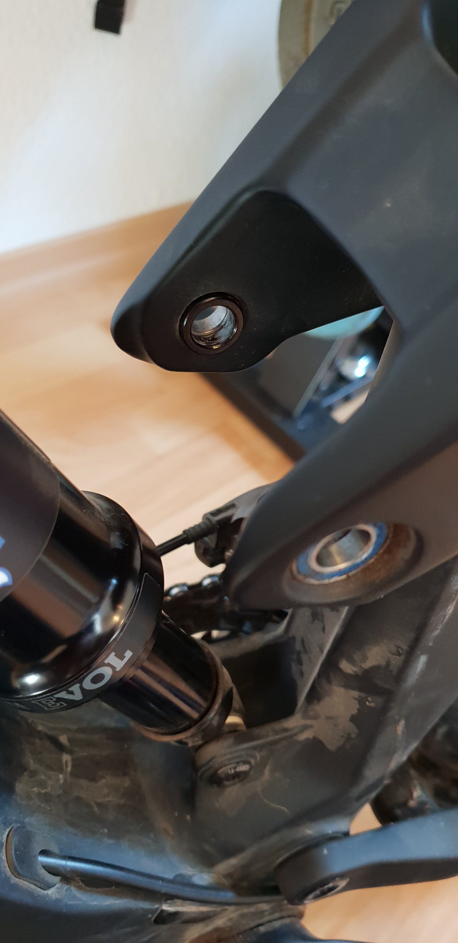

Guten morgen zusammen, ich bräuchte da mal eure Hilfe.
Wenn ich mein Cube hinten am Sattel leicht anhebe höre ich ein "klack" Geräusch.
Habe den dämpfer oben gelöst.
Unten ist keinerlei Spiel.
Oben sind aber wie auf dem Bild zu erkennen solche zwei schwarzen Buchsen. Diese haben massig Spiel.
Ist das bei euch ähnlich?
Ist bei meinem SL auch so. Hatte diese Buchsen auch schon im Verdacht, ein Geräusch beim Einfedern zu erzeugen. Wenn aber die Schrauben von außen durch die Buchsen gesteckt werden, werde sie ja wiederum zentriert, so dass ich dem Spiel der Buchsen nicht wirklich etwas zuweisen kann.
Ist denn das Geräusch beim Anheben des Sattels mit einem spürbaren Spiel des Hinterhaus verbunden, oder hörst du nur das Klacken?
@Marathoni
Danke für deine Antwort.
Bin eben erst heim gekommen und habe meine Arbeit mit Erfolg beendet.
Habe den dämpfer komplett ausgebaut. Dabei ist mir der feste sitzt der unteren Befestigung negativ aufgefallen... Mit viel Kraftaufwand konnte ich diese rausziehen. Nach einer reinigung hat könnte ich diese stiftschraube wieder rohne Kraftaufwand einsetzten und mit 8Nm festziehen.
Und siehe da...
Kein Geräusch mehr!
Danke
