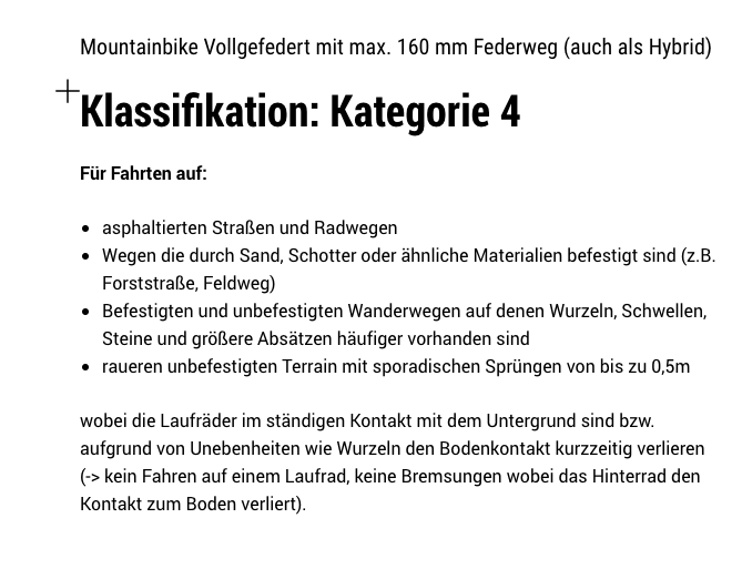

Cube Webseite lesen bildet: Einsatzgebiet des Bikes Kategorie 4 und diese sagt folgendes aus:
Stoppies und ähnliches fallen glaube ich in den letzten Abschnitt. Ergo nicht Cube ist Mist sondern Du hast Dir ein Bike gekauft und machst damit Dinge für die das Bike nicht ausgelegt ist. Und das willst Du dann noch auf Garantie laufen lassen?
