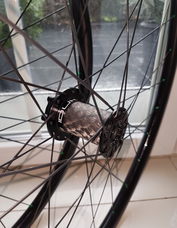

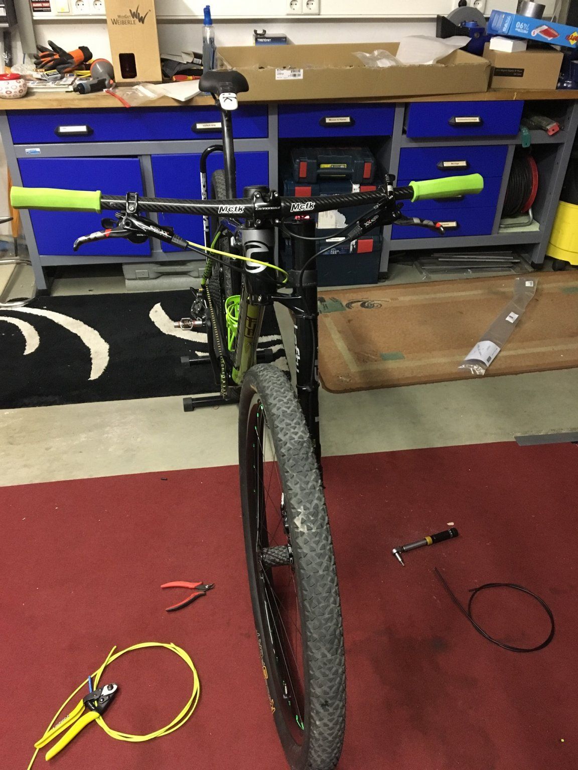

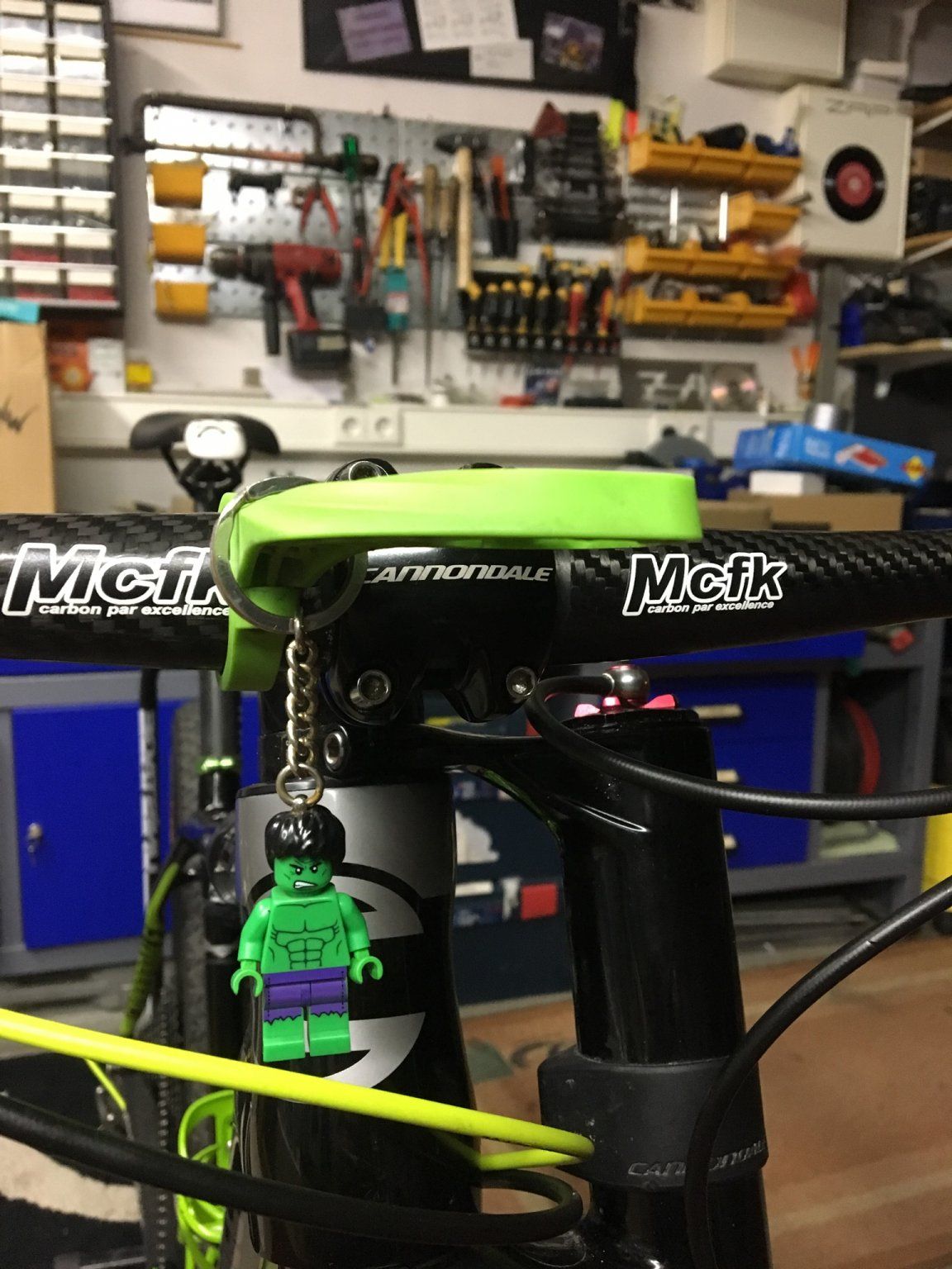

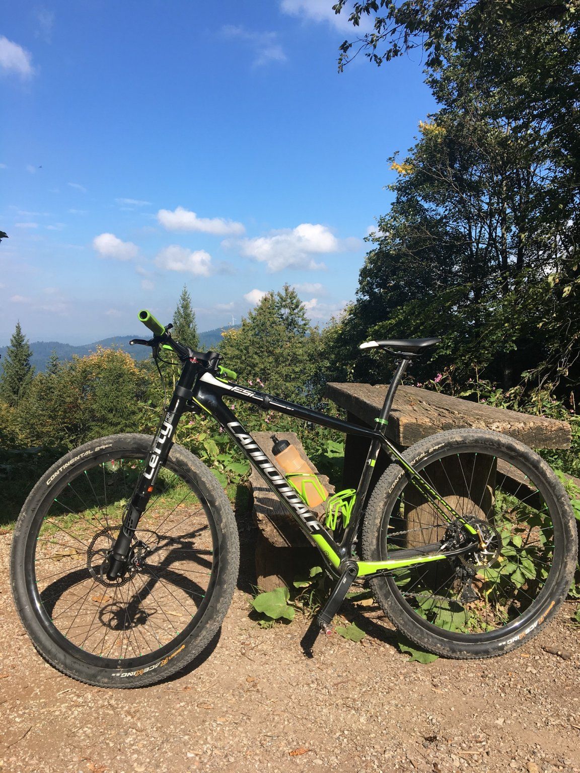

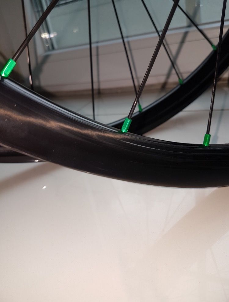

So dann stell ich meinen Stand vom FSI auch mal vor.
Habe Die „Standard“ Carbonfelgen nach langem hin und her gegen ein Costumbau von Laufradtuning getauscht. Die Felgen haben eine Innenmaulweite von 26mm und wurdeb Hochglanz lackiert. So harmoniert der schön zum Hochglanz Rahmen. Als Vorderrad Nabe habe ich mich für eine Duke entschieden. Sie ist zwar nicht die leichteste aber mit dem Carbon fand ich Sie einfach echt schön. Als wurde eine Newman gewählt da mich die Nabe von der Technik einfach überzeugt hat und einen schönen Klang hat. Könnte nur etwas lauter sein :)
Leider haben die Nippel eine Farbabweichung und sind nicht perfekt griftgrün :(
Der LRS kommt mit Tublessband auf 1340gramm.
Der Lenker würde gegen einen MCFK getausch fliegt aber wieder runter da er doch etwas zu breit ist (760mm) und ich doch lieber einen in UD montiere.
Somit komme ic aktuell auf ein Gesamtgewicht inkl Pedale, Flaschenhalter, Navihalterung und Hulk auf 8,7kg
Sattel und Sattelstütze kommen dieses Jahr auch noch :)
