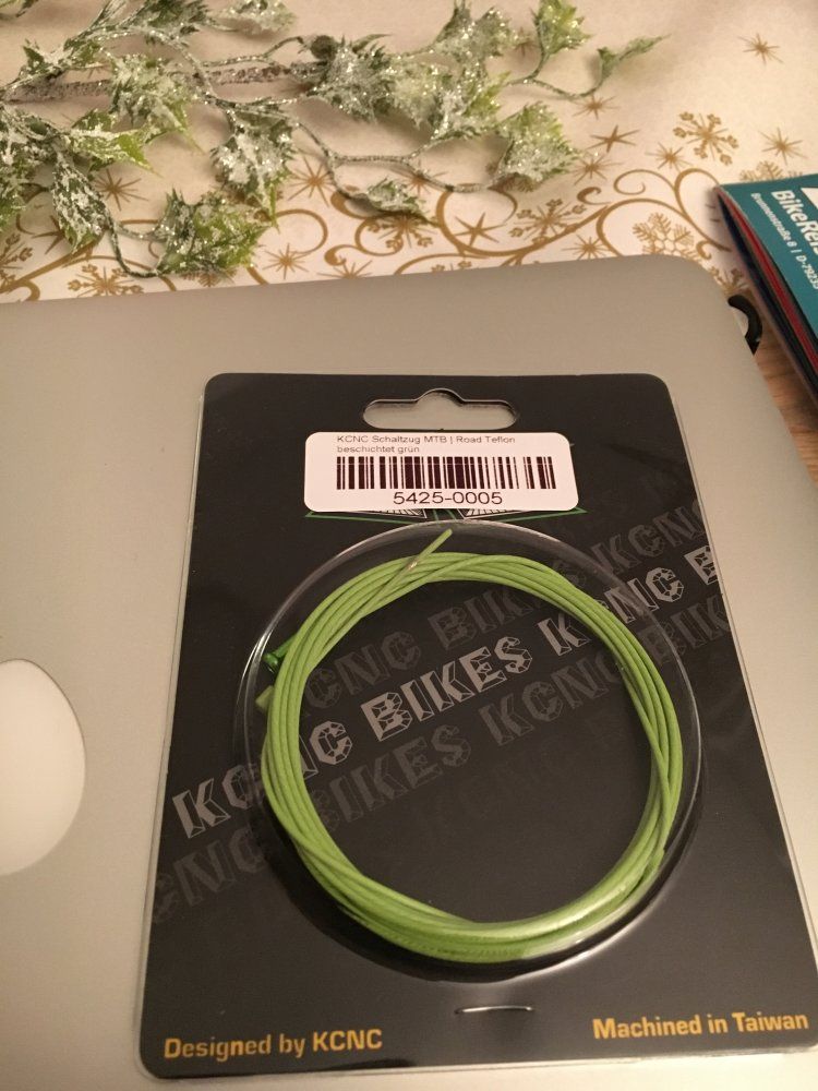

Hat der Postboote gestern gebracht. Gibt das finish :lol::lol:

Ich habe seit zwei Jahren Brems- und Schaltzüge aus Titan von KCNC im Einsatz. Obwohl diese Züge beschichtet sind (ist normal ein "No-Go" für mich), kann ich nichts Negatives dazu berichten. Im Gegensatz z.B. zu den alten Gore-Zügen, löst sich die gelbliche Beschichtung bisher auch nicht ab. Allerdings darf man von diesen Zügen auch keine Wunder erwarten, die KCNC-Titanzüge sind eigentlich nur leicht und rosten nicht.
