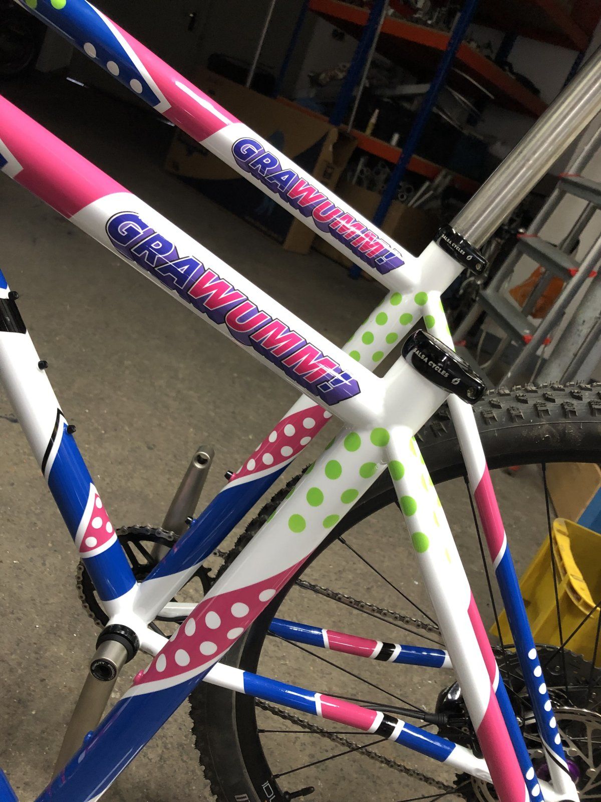

Heute war es endlich soweit!
Ich habe das Grawumm! Persönlich in Offenbach bei Agresti abgeholt und mit @Horst Link auch schon ein bisschen vormontiert.
Leider hab ich heute und morgen wenig Zeit, somit wird es wohl morgen Abend oder Sonntag werden bis ich hier etwas mehr zeigen kann.
Trotzdem ein kleines Schmankerl…

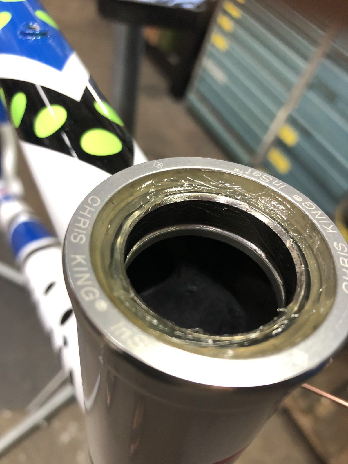

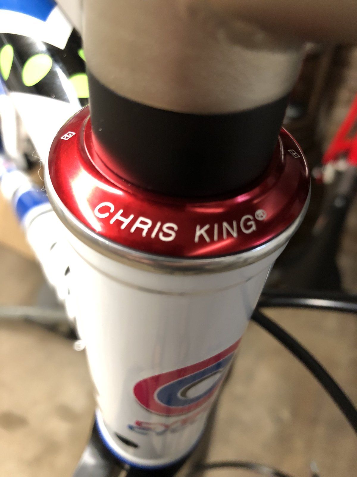

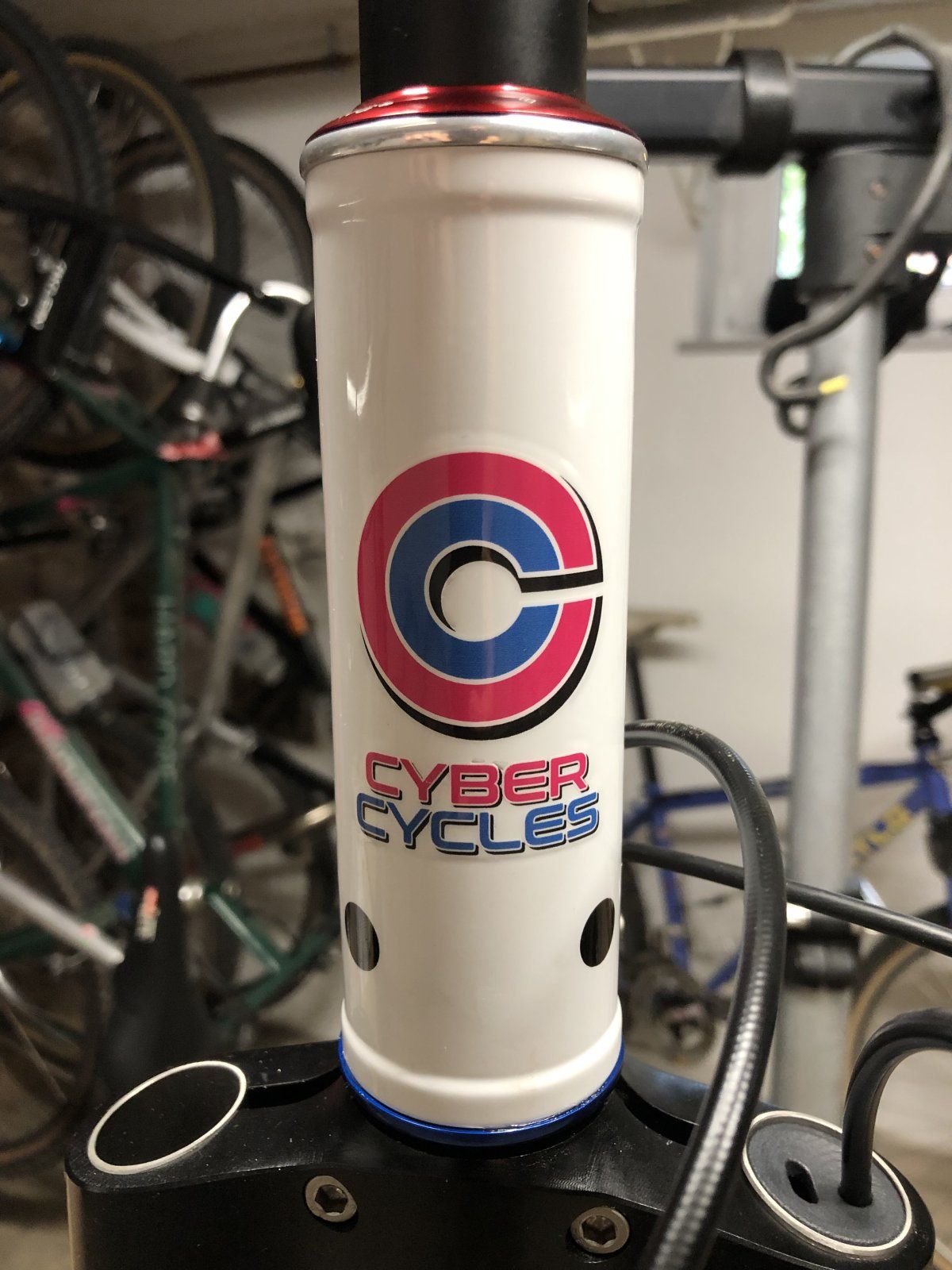

Zunächst wurden dann die Lackreste von Steuerrohr und Innenlagerhülse entfernt und der CK Steuersatz in patriot eingepresst.
Schwarz stand auch noch zur Auswahl, hat mich aber nicht gefläscht.
An Horsts Rad ist mir ja schon alles viel zu schwarz.
Also gabs blau unten, silber oben und rot oben als Konus.
Die Aktion hat schon ewig gedauert, da in der Werkstatt reger Verkehr war und wir jedes Werkzeug in einer der gefühlt 100 Schubladen suchen mussten…😬
Egal, wir haben uns gut mit Kaffee versorgt und kennen uns jetzt in der Werkstatt vermutlich besser aus als der Meister selbst…😜

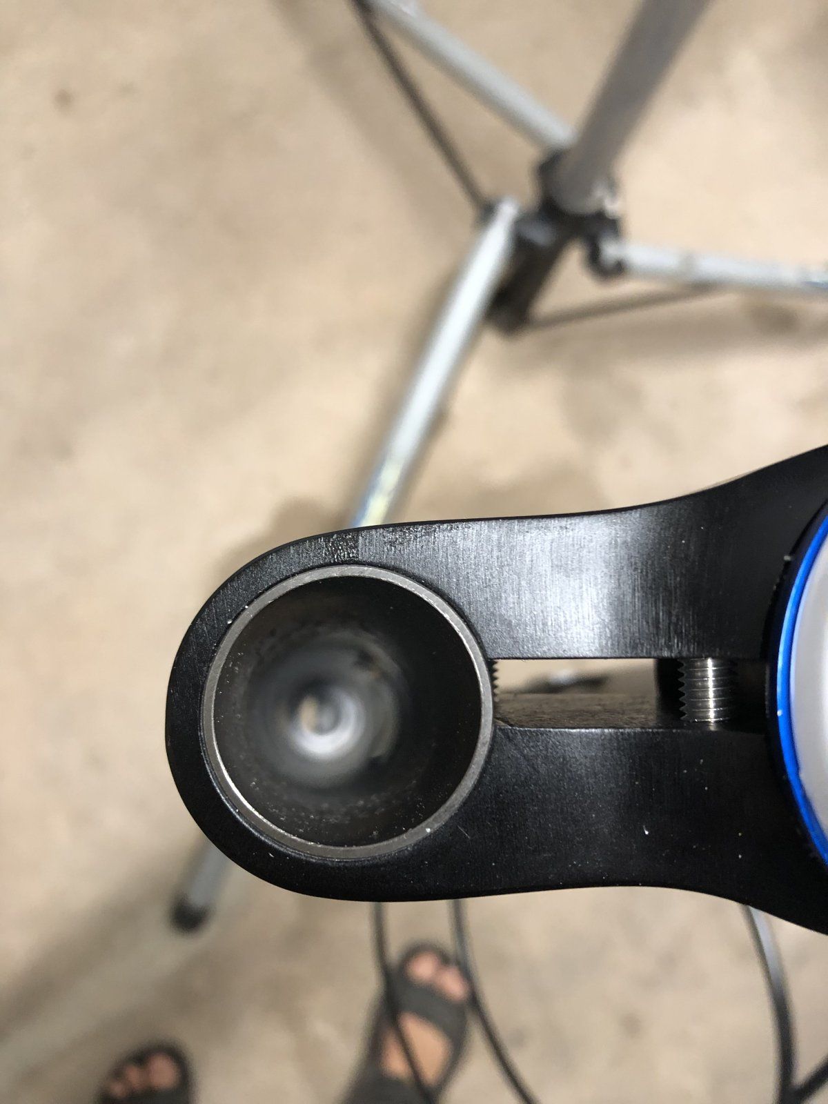

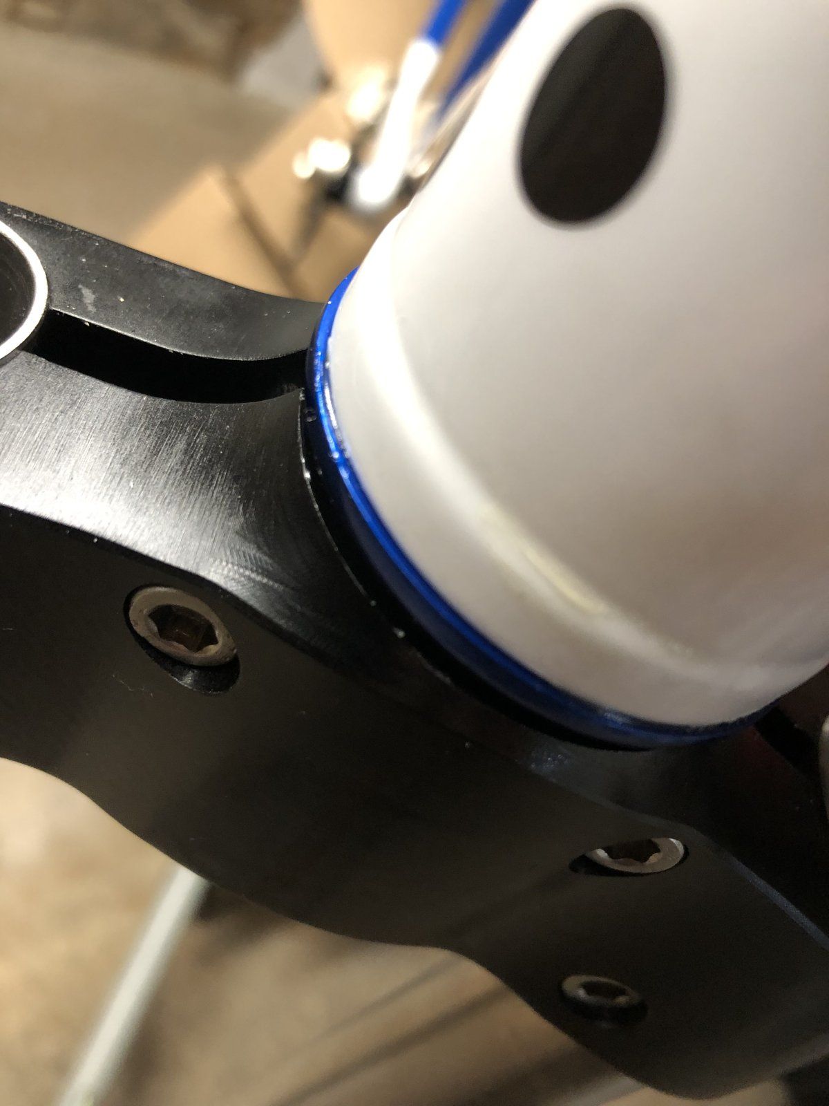

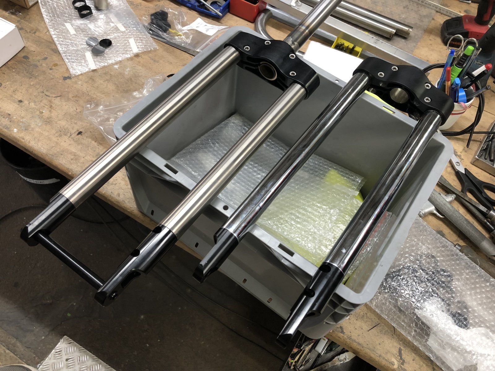

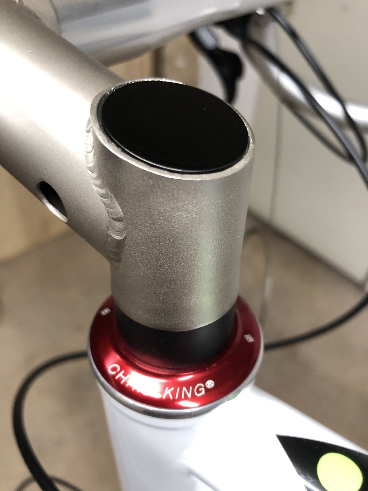

Nachdem also der Steuersatz an Ort und Stelle saß, war es Zeit die Gabel, den Vorbau und meinen ultrabreiten Cowchipper zu verbauen.
Hier mal meine Gabel links mit den Titanbeinen und rechts die erste Stahlversion mit verchromten Beinen.
Die Gabelkronen unterscheiden sich auch, die Stahlgabel hat eine ganz neue Krone mit anderer Befestigungstechnik.
Evtl geht Christian da beizeiten nochmal genauer drauf ein.

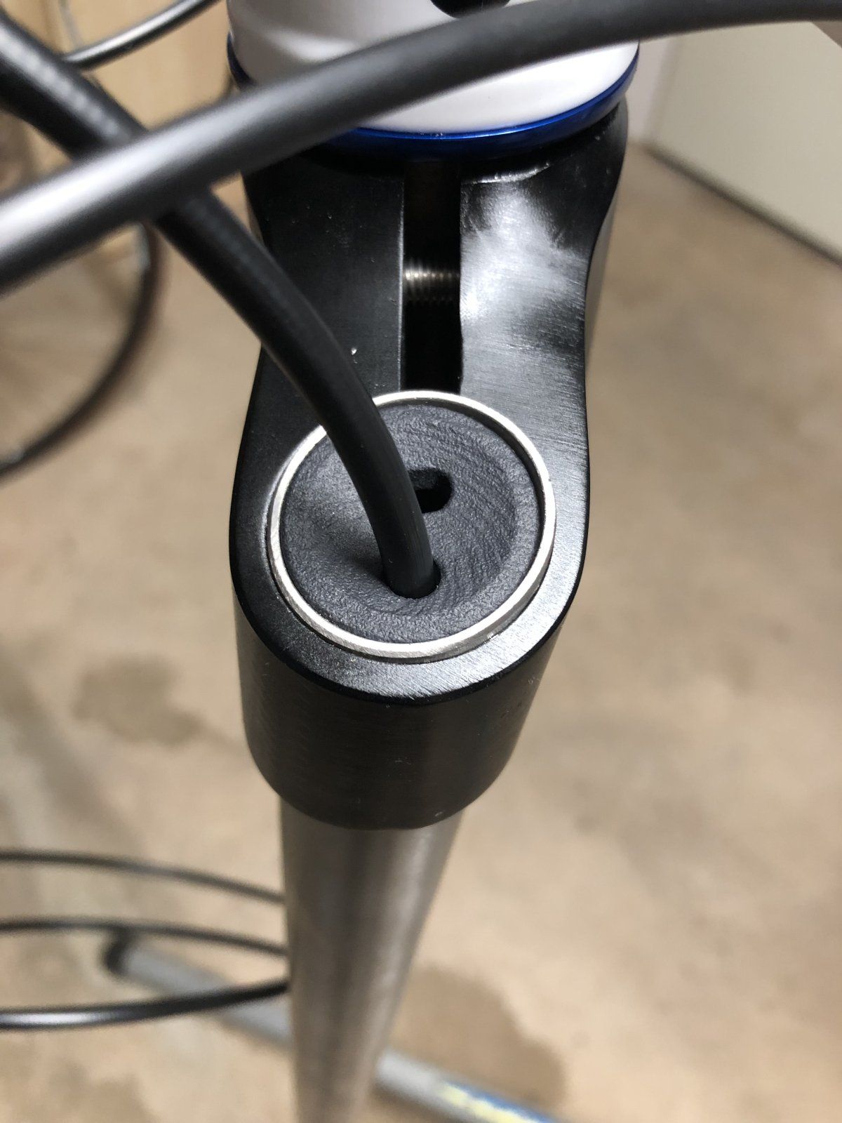

Gabelstopfen auf der Bremsenseite...
vs. Kofferraum auf der rechten Seite.
Da plant der Herr noch was.
Cyber Cycles rulez!

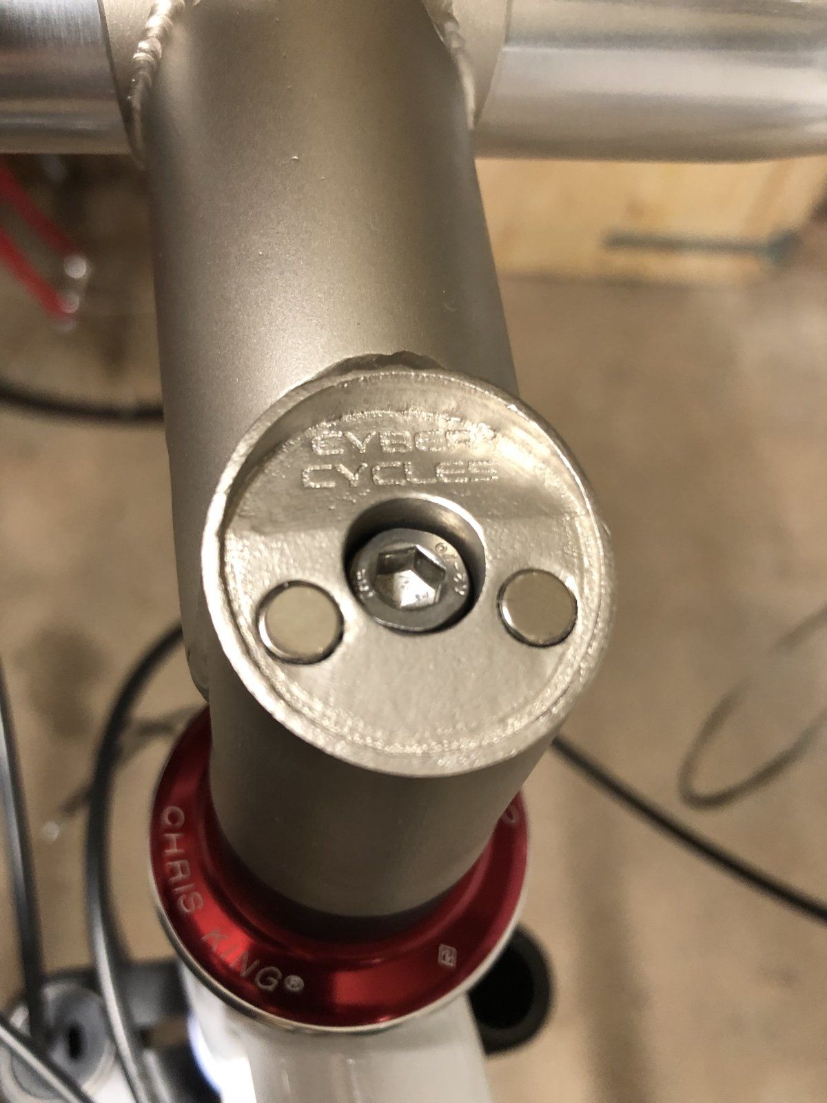

Neodym Vorbau fürs
Stealth Käppchen...
Da muß noch irgendwas sexistisches mit passieren.hmm...

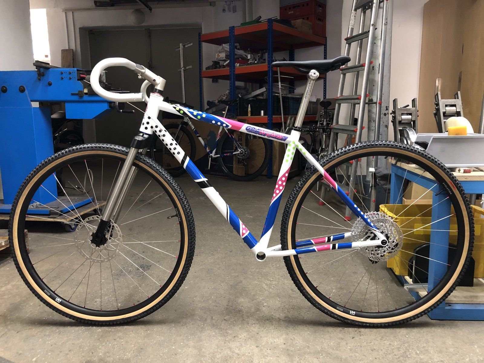

Next Thing, Räder reinstecken!
Und schon sieht es in etwa so aus wie ein Fahrrad. 😍
Macht schon was her...

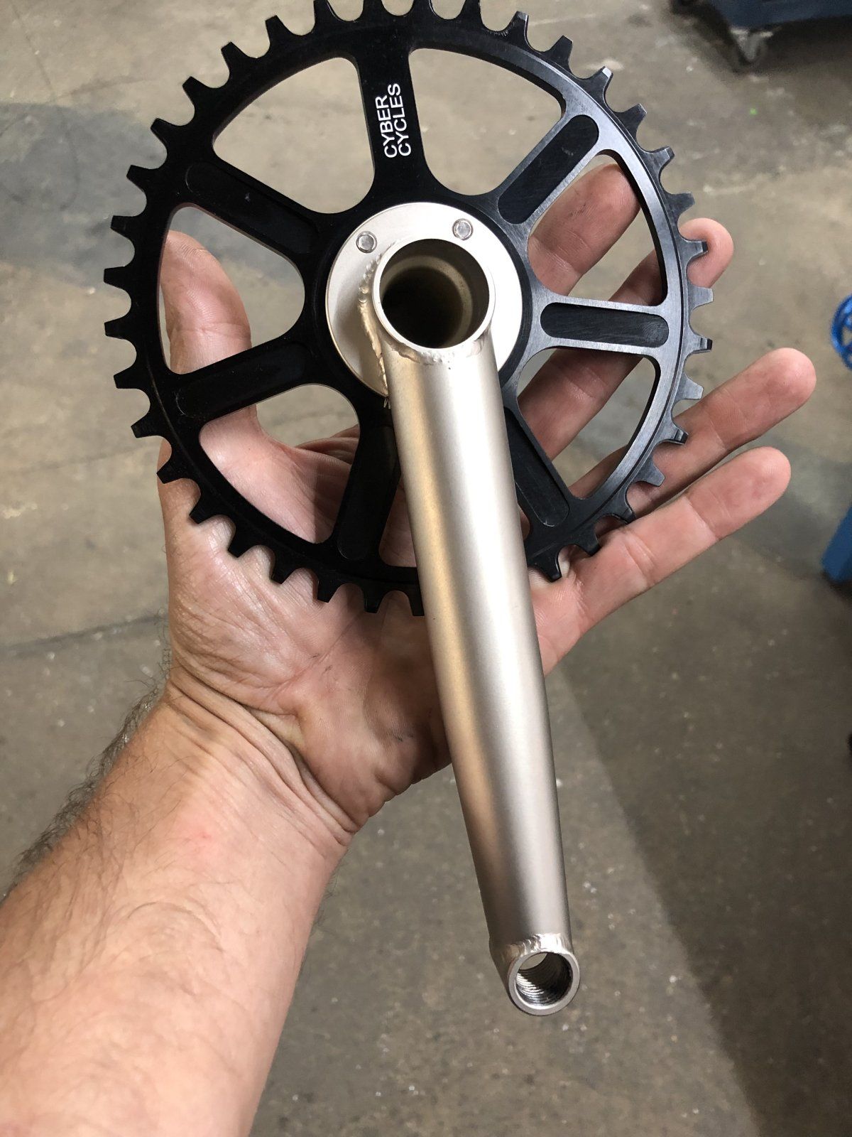

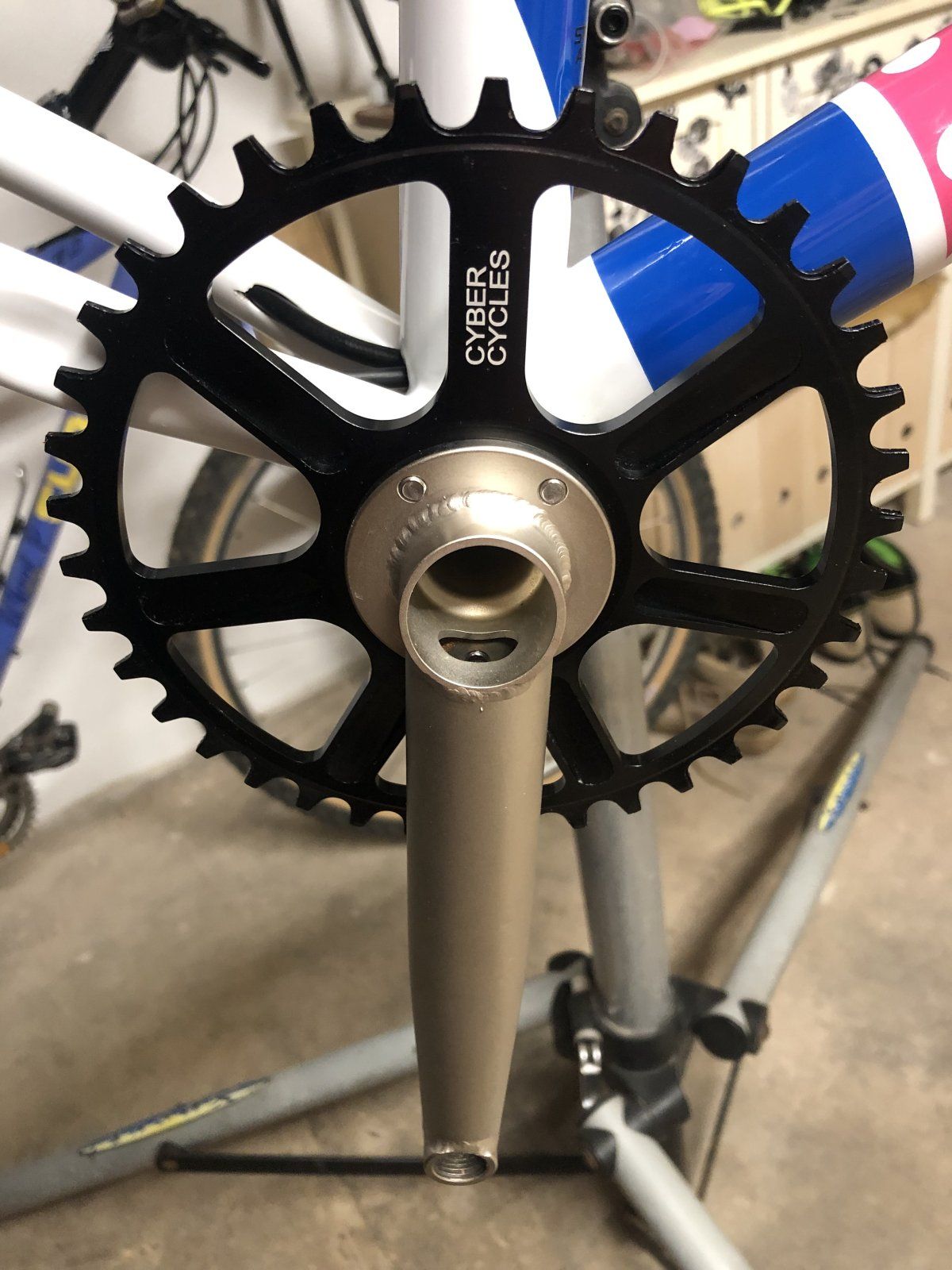

Danach haben wir noch die Kurbel abgecheckt und ausgespacert um einerseits die Kettenlinie exakt zu treffen, den daraus resultierenden Abstand des Kettenblattes zur Kettenstrebe festzulegen und den optimalen Abstand des linken Kurbelarmes beim richtigen Anzugsdrehmoment einzustellen.
Klingt kompliziert, isset aber eigentlich nicht.
Mit dem für die Ekar konzipierten Blatt, macht die Kurbel einen extrem schlanken Fuß.
Für die Interne Zugverlegung mußte ich das Innenlager sowieso nochmal ausbauen und habe echt übel geschwitzt und geflucht um die Züge an Ort und Stelle zu bringen.
Jetzt sitzt aber erstmal alles da wo es hinsoll.
