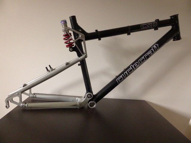

Hallo, meine neuste Erwerbung ist in der Post, und ich dachte, dass ich vielleicht den Aufbau hier dokumentiere. Der Rahmen ist aus dem Jahr 2000, sollte also hier hinein passen. Was gibt es für Vorschläge zum Bestücken, wenn der finanzielle Rahmen begrenzt ist? Als Gabel hätte ich eine Manitou X-Vert auf Lager, passt die wohl dazu?

auf den ersten Blick passt das doch super...schwarz und silber, wie der Rahmen! Mal schauen, was die Einbauhöhe sagt!?
das klingt gut! sollte doch hinhauen, denke ich...hast du schon andere Teile? An dem schwarzen Rahmen würde sich bestimmt eine rote Magura gut machen!
Über Maguras habe ich auch schon nachgedacht. Ich hätte noch einen LRS mit Edco Naben und Mavic SUP Felgen. Da benötigt man glaube ich spezielle Bremsbeläge. Ansonsten gibt es bisher nur ganz alltägliche Mittelklasseparts, die zunächst einmal herhalten müssen.

Kennt Ihr das: man wartet auf das Paket und freut sich, .... und es kommt nicht. :heul: Die DHL hat es leider weder am Samstag noch heute am Montag geschafft, das Paket mit dem Rahmen bis zu mir zu transportieren. Wozu Email und SMS Benachrichtigung über den Sendestatus, Sendungsverfolgung in Echtzeit und Terminvereinbarung mit dem Smartphone, wenn dann der verhältnismäßig einfache manuelle Transport nicht funktioniert?
So, gut verpackt hat mich nun (endlich) der Cyclecraft Rahmen erreicht, sogar mit Original Papieren zum Rad und zum Rock Shox Deluxe Dämpfer.

Hm, wohl eine Judy mit 67 mm Federweg, wenn ich das richtig lese. Leider steht es nicht genau drin in der Anleitung, die auf Laienniveau verbleibt.
jetzt erst gesehen; Cycle Craft - sehr lecker. Hatten damals immer gute Bewertungen bekommen.
Hab irgendwo noch 2 Kataloge, kann Dir gerne nachschauen, was die für Federgabeln verwendet haben.
