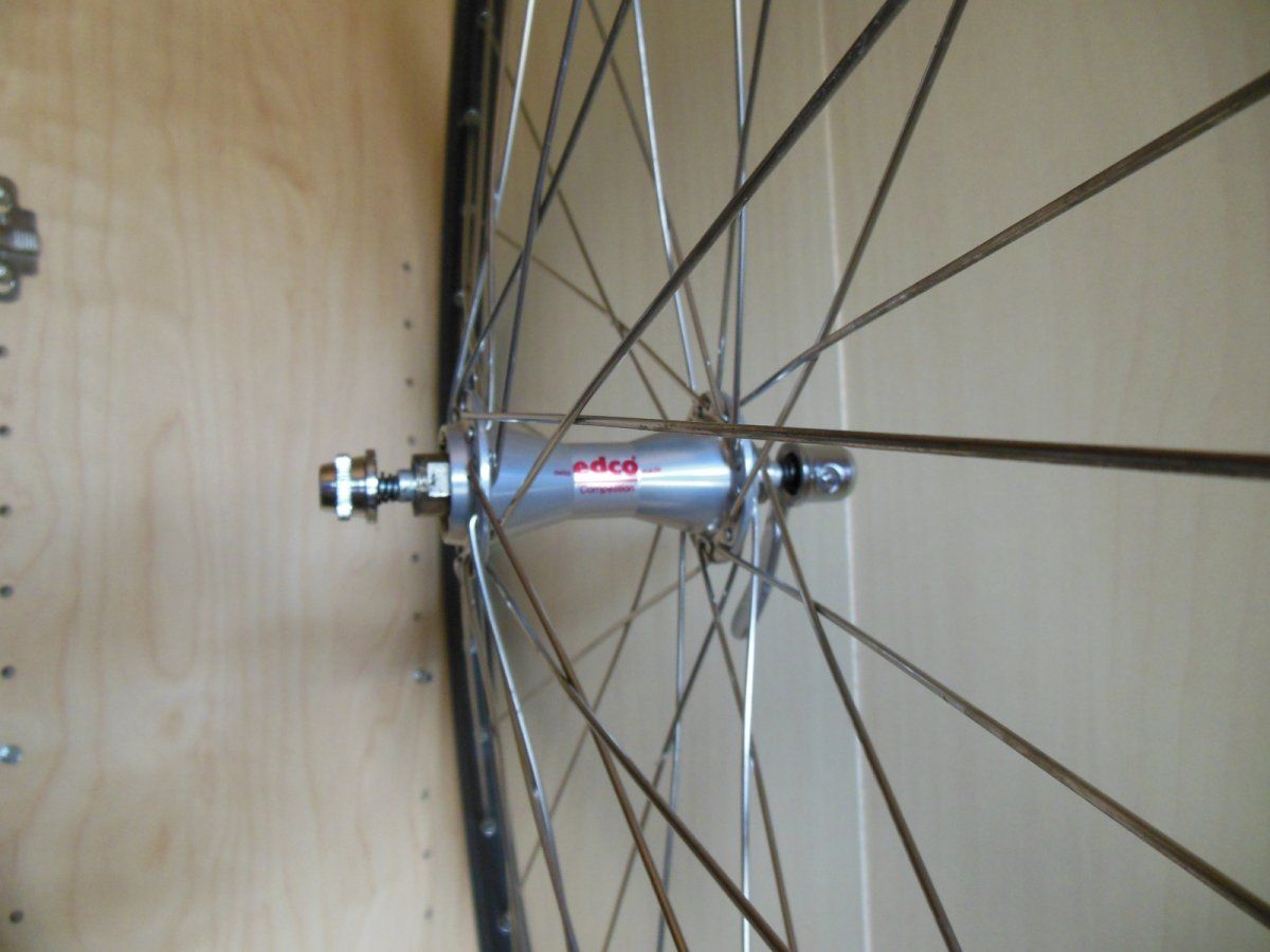

allerdings Competition, ich glaube, das war nicht die höchstwertige ..

Aus welcher Zeit stammt Eurer Meinung nach der LRS? Habe ich - nach meiner Einschätzung relativ günstig - vor Längerem eher spontan gekauft und nie verbaut.
Naja, keine Ahnung, aber wenn dein LRS nur für Scheibenbremsen ist hast du was falsch gemacht.
Wir bitte was ? Scheibenbremsnaben, ich muss mich wohl verhört haben bitte....
Die Wahl läuft doch eh im ADAC-Style, interessiert mich nicht.

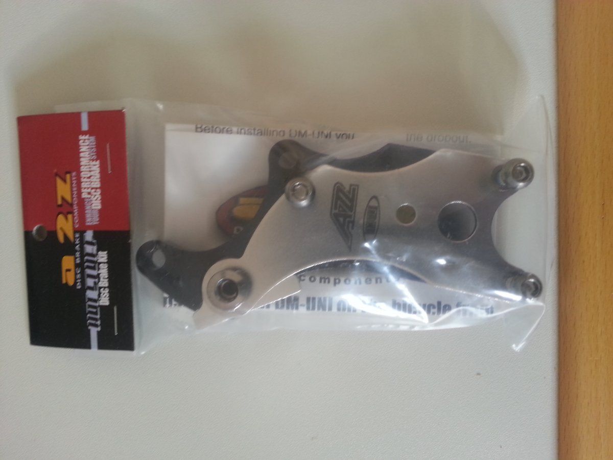

Die Laufräder sind nur zur Zierde, bis ich die Bremsenfrage entschieden habe. Alle raten mir von a2z Adapter und Scheibe ab, irgendwie geht mir das aber nicht aus dem Kopf.

Die LR passen, sind aber Disc-Laufräder und deshalb nur vorläufig. Oder ich nehme sowas für den Hinterbau:
Was ist davon zu halten?? Funktioniert das?
Hallo,
den Adapter habe ich auch, er ist aber momentan nicht mehr im Einsatz, da der Rahmen gerade nicht verwendet wird. Er war an einem Alu-Hardtail verbaut mit 160er Scheibe und Deore XT 765 Bremse mit Postmount-Sattel. Hat gut funktioniert, aber nicht 'gesund' ausgesehen, der Sattel kam durch die verkorkste Auflagefläche am Ausfallende ca. 3 mm zu hoch und war auch nicht 100%ig parallel zur Scheibe ausgerichtet. Es sieht auch bei der Montage wenig vertrauenserwecken aus, wenn sich die äußere Platte beim Festschrauben dermaßen verbiegt.
Jedenfalls kann ich das Teil im Stadverkehr empfehlen, ein paar Passcheiben und einen angepassten IS zu PM Adapter vorrausgesetzt.

ich habe ja auch einen solchen adapter aber bisher noch kein ausfallende an meinen bikes gehabt wo das ding richtig schön gepasst hätte.
