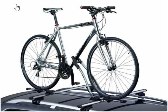

Nachdem ich jetzt ein ich MTB habe, mit dem ich mit den Kindern mitfahren kann, bin ich bei der Suche nach Fahrradträgern auf 2 verschieden Systeme gestoßen:
Einmal mit Ein-Arm-Halterung (wie BMW original) und einmal mit Zwei-Arm-Halterung (z. B. Thule).
(Ich habe einen BMW mit original BMW-Grundträger.)
Gefühlsmäßig fände ich den mit 2 Armen stabiler, aber BMW verkauft ja normalerweise bei sowas auch keinen Unsinn - hat jemand Erfahrung mit beiden und kann eine Empfehlung abgeben?
(AHK ist keine Option, weil nicht vorhanden und Nachrüstung bei >1200€ liegt.)
VG
Robert

Ich habe keine Erfahrung mit den vorgeschlagenen Modellen.
Prinzipiell müsste die Variante mit zwei Armen stabilere gegenüber lateralen Bewegungen sein. Wenn ich das auf den kleinen Fotos aber richtig erkenne, dann klemmt der Träger mit den zwei Armen auf relativ schmaler Fläche an den Seiten, während der Träger mit dem einen Arm großflächig um den Rahmen klemmt. Da wäre dann vermutlich der Träger mit einem Arm insgesamt stabiler.
Bei entsprechenden Thule-Modellen hat der Träger mit zwei Armen (FreeRide) eine Zulandung von 17kg, während der Träger mit einem Arm (ProRide) eine Zulandung von 20kg hat. Das spricht auch für eine höhere Stabilität von letzterem.
Hast du einen Link zu dem BMW Träger? Da scheint es über die Jahre verschiedene Modelle gegeben zu haben. Der Träger, den ich im BMW-Shop gefunden habe, sieht dem Thule ProRide zum verwechseln ähnlich:
https://shop.bmw.de/bmw-de/de_DE/p/...kraumloesungen/fahrraddachtraeger/PID_701483/
Zufälligerweise gibt es bei BMW auch das gleiche Zubehör wie von Thule: Fatbike Adapter und Carbon Frame Protector. Da scheint BMW wohl in Schweden einkauft zu haben (was ja auch nicht verkehrt ist, die Thule Träger sind mMn ziemlich gut).
Es gibt aber noch einen anderen Träger von BMW mit 22,5kg Zuladung:
https://shop.bmw.de/bmw-de/de_DE/p/...aegersysteme/bmw-tourenradhalterung/PID_1048/
tl;dr: Der Träger mit einem Arm scheint mir stabiler zu sein. Bei dem ist es dann auch egal, ob du den von BMW oder von Thule nimmst, weil eh beides Thule zu sein scheint ;)

Habe beide oben angesprochenen Thule Träger im Einsatz. Der einarmige ist angenehmer in der Handhabung und auch besser auf unterschiedliche Rahmen einzustellen, da das nur durch drehen eines Rades passiert.
Beim zweiarmigen gibt es ein Abstandsstück, welches zwischen die Arme gegeben wird und dadurch wird die Dicke des Rahmens festgelegt. Es sind zwei Stück dabei, die man dann ändern muss.
Einziger Vorteil des zweiarmigen ist, dass ich Räder mit größerem Radstand darauf transportieren kann.
