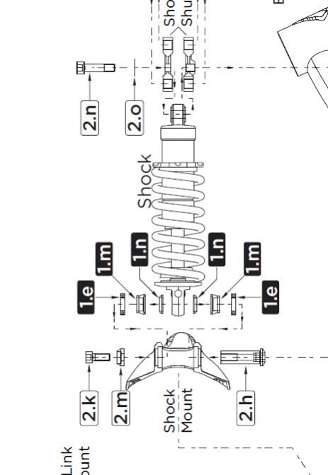

ich habe mir einen 2010er Demo 8 Rahmen erstanden. Dazu habe ich einen Fox Van R Dämpfer bekommen, der augenscheinlich nicht in den Rahmen passt. Einbaulänge und Hub sollten mit 222mm x 70mm schon passen, allerdings verzweifelt meine Logik bei der Dämpferaufnahme.
Wäre schön wenn ihr mir helfen könntet!
Ich habe schon verstanden, dass ich noch für die hintere Dämpferaufnahme die Distanzringe 1.e, 1.m und 1.n nach der Zeichnung aus dem Manual benötige.
Dennoch passt die 2.h nicht durch das "Dämpferauge".
Hier könnte man die silberne Hülse auspressen und es würde hinkommen, vom Platz her. Allerdings weiß ich nicht, ob es sinnvoll ist bzw ob man das überhaupt kann.
Dann wären wir auch schon beim nächsten Problem: Die vordere Dämpferaufnahme geht 0 mit dem Dämpfer konform und hier werde ich auch nicht aus dem Manual schlau. Wird der Dämpfer nicht hier direkt befestigt?
Wäre schön, wenn ihr mir helfen könntet den Dämpfer ins Demo zu bekommen!
Ja, da mußt du das Gleitlager aus dem Dämpferauge auspressen. Wird dort beim Demo nicht benötigt.
Dort wird das Gleitlager benötigt. Allerdings brauchst du zusätzlich dazu noch Buchsen. Diese bekommst du eigentlich in jedem Shop. Dazu mußt du nur die Einbaubreite und den Bolzendurchmesser wissen/angeben.
