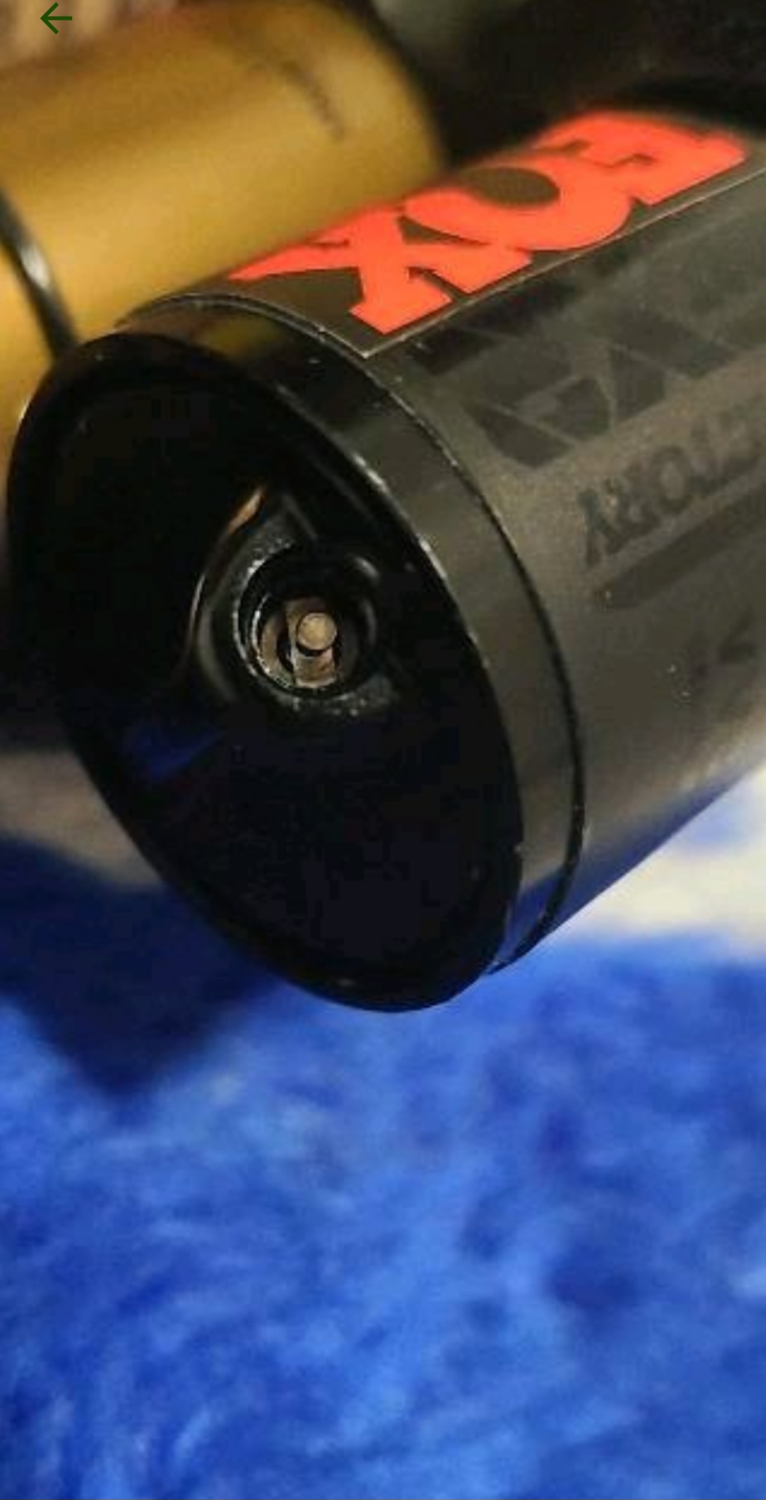

Weiß jemand wo ich die verschlusschraube für den Ausgleichsbehälter herbekomme?
Fox reagiert irgendwie nicht und ich will das ding zu haben...
Die Teilenummer für die gesamte Endkappe ist FOX 813-00-279-KIT. Unter dem "Air cap rezi" aus der technischen Zeichnung findet man leider nichts. Vielleicht kriegst Du es über Kontakte, aber könnte auch schwierig sein.

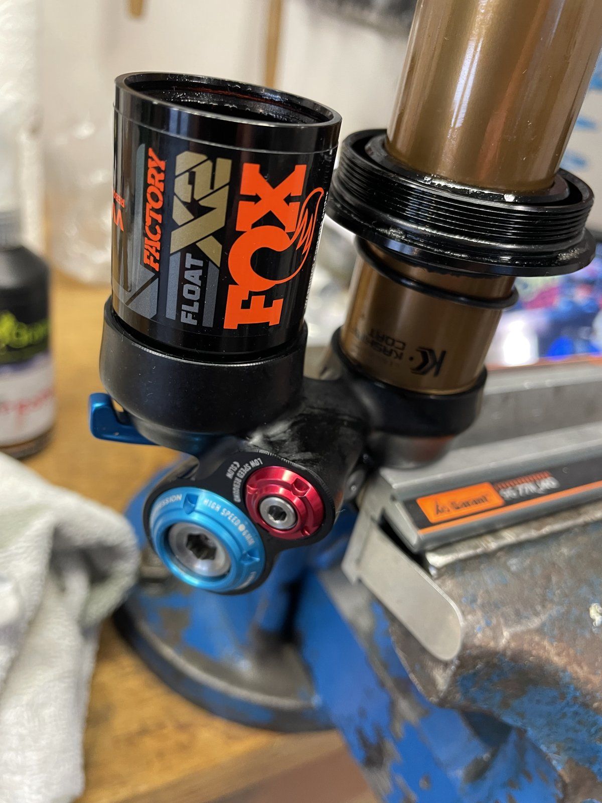

Hallo, ich will zum ersten mal einen Service selbst durchführen. Ich habe mal gelesen, dass ein Öl von Motorex quasi das selbe wie das Fox 4wt öl sein soll. Kann mir jemand sagen, welches das ist?

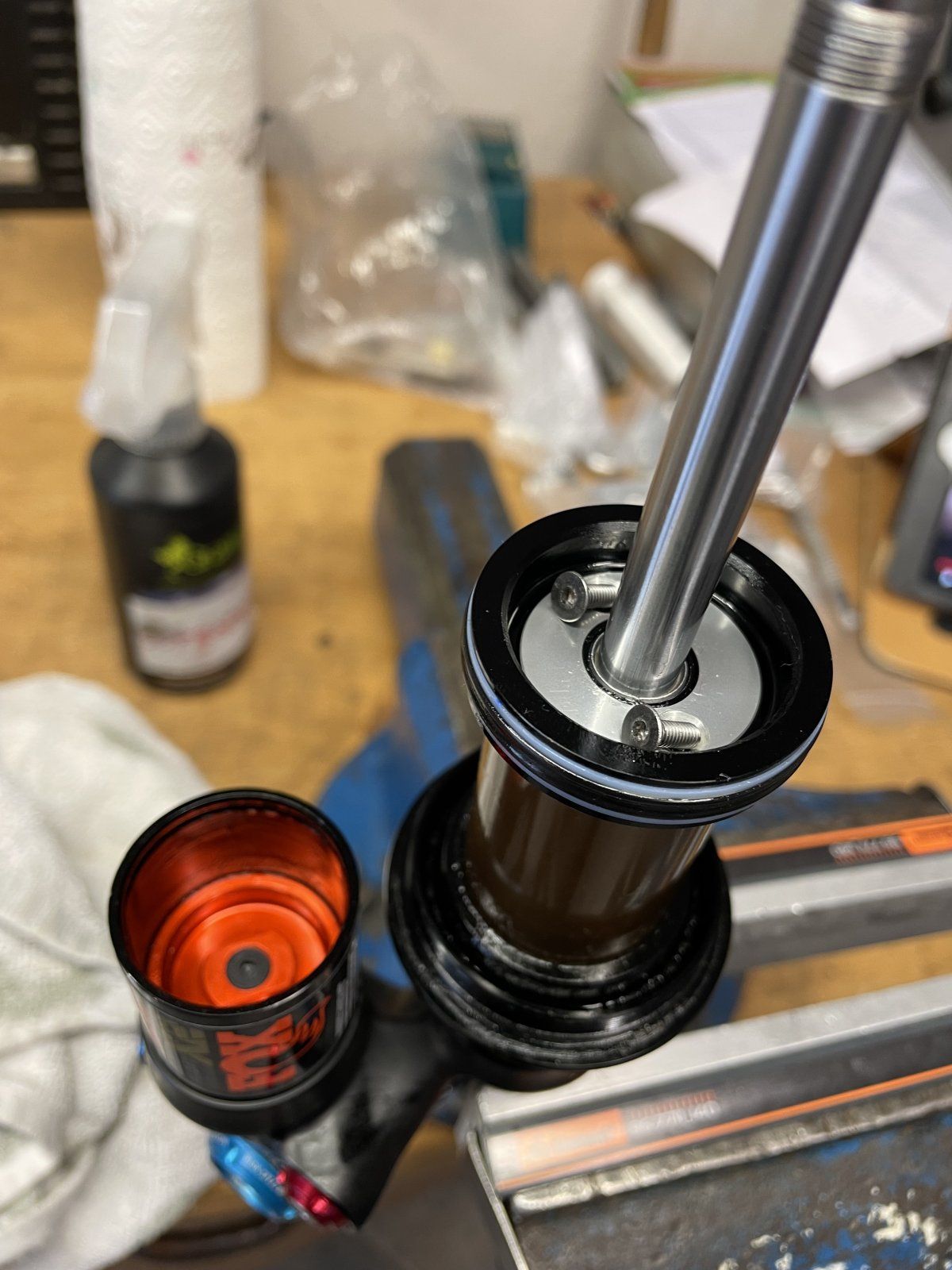

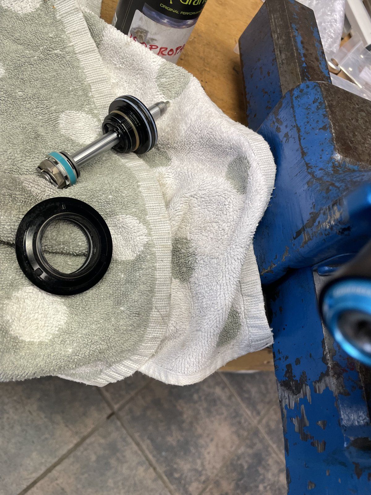

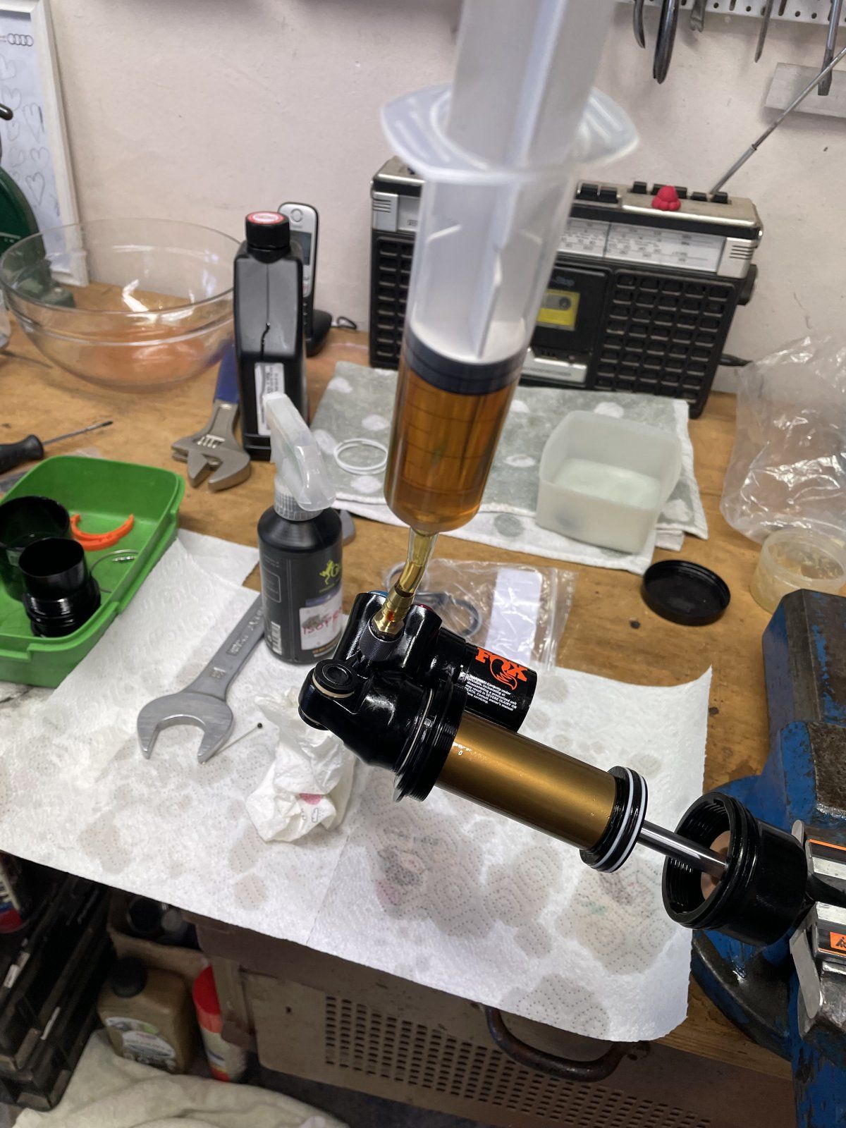

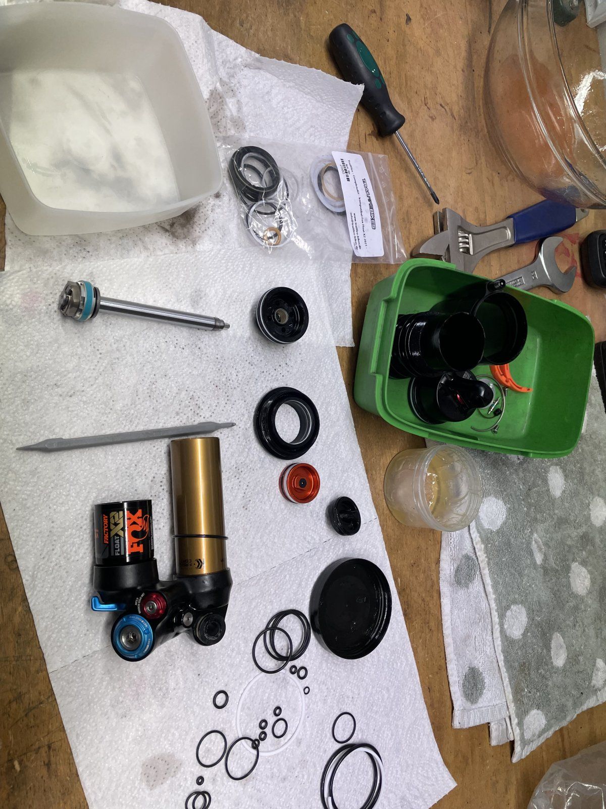

Hey, mal ein kleines Update zum selber gemachten Service. Soweit hat alles perfekt funktioniert. Der Dämpfer lauft ohne schmatzen und der Lockout sperrt auch endlich wieder. Der Zeitaufwand war schon ziemlich hoch aber ich denke das wird beim nächsten mal sicher schneller gehen.
Das hier ist das Video, mit welchem ich gearbeitet habe. Meiner Meinung nach das einfachste und übersichtlichste, das es auf Youtube gibt. Am Anfang wird gezeigt, was man alles braucht. Die Crowfoot Schlüssel habe ich selbst nicht gekauft, habe einfach Maulschlüssel und einen Engländer verwendet.
Im Video habe ich zudem herausgefunden, dass man eine einfache Reverb Entlüftungsspritze benutzen kann. Diese passt perfekt und ist bei weitem günstiger und einfacher als sich eine eigene Spritze mit dem teuren Entlüftungsadapter von Fox zu bauen.
Alles in allem war es definitiv Zeitaufwendig aber mir persönlich wert. Das Werkzeug habe ich jetzt zuhause und bin dementsprechend darauf vorbereitet, wenn er in voraussichtlich einem halbe Jahr wieder das Schmatzen anfängt.
